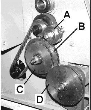

Reverzace vodícího šroubu - přešel jsem sem z vlákna Nový malý stolní soustruh (nešikmooký) - anketa
Prosím o nápady jak na to :D
Na reverzaci vodicího šroubu mám pár nápadů sám (zatím ale neověřených) a pár odkazů, jak to řešili na číňanech jiní - většinou přímo v převodové skříni, hned za řemenicí, jenže já tam nemám pro jednoduchou úpravu dost místa, tak jsem se zaměřil přímo na hřídel posledního oz. kola, která přes pružnou spojku pohání vodicí šroub. Jednak bych to tam rád rozpojoval, jednak reverzoval, toť "vše".
QNX píše:Miller: no, nevím jak přesně to má být uspořádané, ale to je zrovna věc, které bych se rád vyhnul. Raději to předem dobře promyslet, aby se později nemuselo řešit, že něco pro nedostatek místa nejde.
Tohle je klasické uspořádání:
http://www.lathes.co.uk/threading/geartrain.bmp" onclick="window.open(this.href);return false;
Smyslem těch 4 ozubených kol v horní části obrázku je právě reverzace.
A jinak na těch stránkách jsem našel i SW pro výpočet převodů na soustruhu, to je docela užitečná pomůcka.
http://www.lathes.co.uk/latheparts/page14.html" onclick="window.open(this.href);return false;
Engineer píše:Tahle věc se na starých profi mašinách řešila kuželovými třecími spojkami. Bylo možno zapínat pohon na oba směry přesunem páky. V tom systému se používala i převodovka který měla za úkol na jednu stranu zvýšit otáčky. Princip by šel jistě použít i pro pohon posuvového šroubu. Jen by se to muselo překonstruovat a zmenšit.
Jinak ten způsob získání reverzních otáček je pochopitelně klasika použitá i ve výše popsaném systému... :wink:
Přidal jsem ten obrázek pro lepší představu:
Ano, to je to "klasické" řešení o němž jsem se zmínil, že podle něj hobbíci dělají úpravu přímo v převodové skříni, mívají na to, podle typu, víc místa, já to mám uspořádané trochu jinak, snad to bude z obrázku také lépe poznat.Ozubené kolo na řemenici zabírá s kolem pod prvním výměnným kolem A (to je s ním na peru). Kolo na řemenici a kolo pod A mají (musí mít) stejný počet zubů - zatím nikdo, pokud vím, nepřišel na to, jak tam nějak elegantně umístit tu kulisu s s dalšími dvěma koly. A pokud přišel, tak to tutlá :D

Miller píše:Ano, ten způsob na který odkazuješ, jsem hned po koupi vyzkoušel a funguje dobře, ale znamená to přehodit vždy to kolečko, takže to není zrovna nejpohotovější, proto jsem se pídil po něčem jiném - ale zatím nedopídil :wink:
To, jestli má C-4 lože kalené, jsem se nikde nedočetl, ale lože mého soustruhu má tvrdost lepší než HRC45. Možná nějaký skutečný strojař řekne, co z toho vyplývá, já bych to hledal týden :lol:
a co takhle nepřehazovat ty kolečka ,ale mít je tam 2x s tím ,že budou rozpinatelné . Buď posunem po ose mimo kolo nebo kolíkem ,možností je fůra .
Re: Úpravy mini soustruhu Sieg C-4
Napsal: 4. 12. 2013, 1:34
od Miller
PAKO.ll píše: ... a co takhle nepřehazovat ty kolečka ,ale mít je tam 2x s tím ,že budou rozpinatelné . Buď posunem po ose mimo kolo nebo kolíkem ,možností je fůra .
Jestli jsem to pochopil správně, pak to má jeden háček - podívej se na ten horní obrázek - přehazuje se kolo "A", ale to je kolo výměnné, které je stejné jen pro nastavení pro některé závity, pro jiné se liší velikostí (počtem zubů), takže minimálně v tom případě bys musel kola měnit a navíc ještě musíš hýbat tím bendžem, aby se soukolí jiným rozměrům přizpůsobilo.

ach jo, tak jsem měl napsaný téměř celostránkový příspěvek na téma Reverzace vodícího šroubu a jak jsem tam přikládal fotky tak se mně to celý ztratilo a já už nemám sil to celé psát znovu. Takže jenom stručně, našel jsem poměrně jednoduché a levné řešení:
4 x ozubená kola 39 zubů modul 1 cca 4x70=280 korun 2x ložisko cca 2x40=80 korun.
Původní ozubené kolo na řemenici a jeho protikus (42 zubů) se nahradí koly s 39 zuby čímž mezi nimi vznikne mezera. Další 2 kola s 39 zuby se umístí do pohyblivého držáku a zvolením vhodného bodu otáčení držáku se přepíná náhon na přímo nebo přes vložené kolo. Vyroben "předprodukční vzorek" a vyzkoušeno - funguje to :P .

Napsal: 18. 1. 2014, 9:13
od tumlik
slavav píše:Zdravím,
Tak tak, jen to kolo na řemenici +kolo A musí mít stejný počet zubů, ty dvě kola, kterými přehazuješ smysl ,můžou mít jakýkoli počet zubů, dokonce i rozdílný, ono je to fuk, pak můžeš vlastně laborováním s počtem zubů těch zvolených kol co jsou tam navíc najít krátkou dráhu pro pohyb páky. Je to v podstatě stejné jak to "klasické" provedení :)
