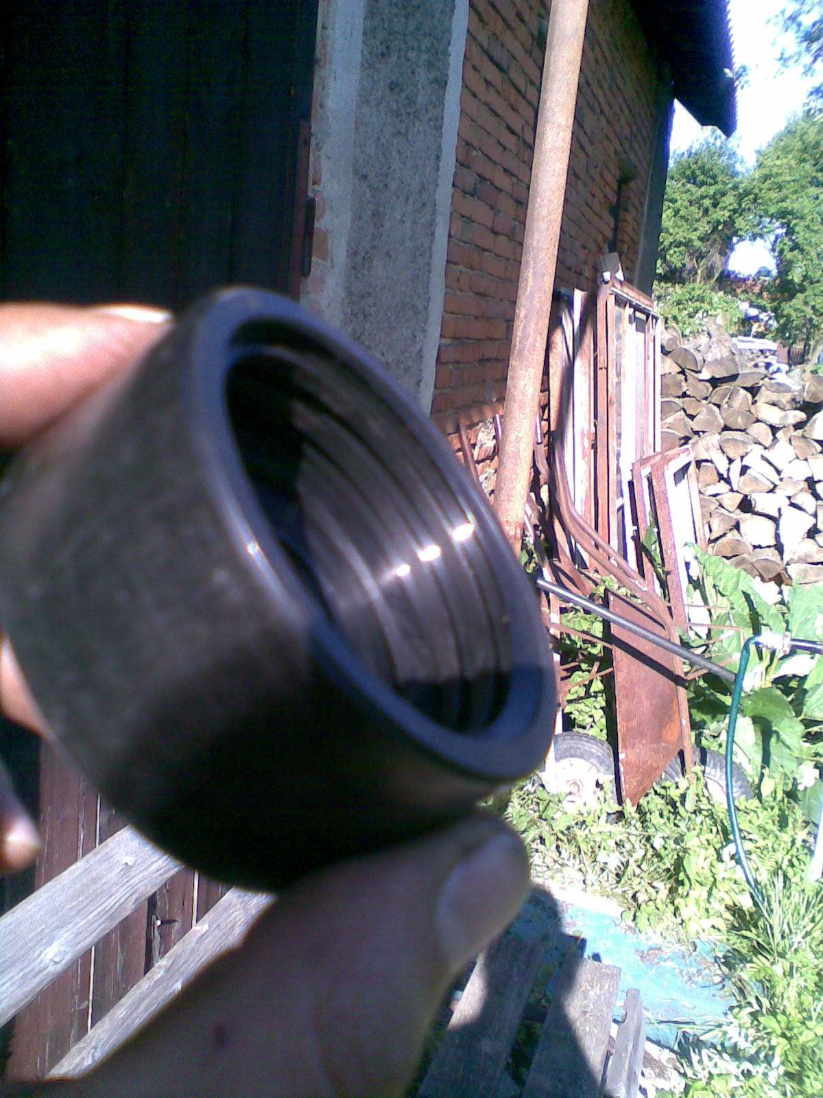

Tady u těchto "pazávitů" to stačí oměřit šuplerou přes aspoň 3 závity od hrany k hraně. Stejně tam musí udělat vůli, protože profil úplně přesně netrefí.
Něco podobného bylo, když jsem v létě dělal přechodku na IBC barel. Podobných kravin jsem se v práci nadělal X, různé redukce do všelijakých sudů, konví, barelů a podobně. Většinou se to dělalo z teflonu nebo delrinu, kvůli odolnosti chemikáliím.
