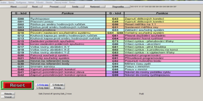

Máte prosím někdo zkušenosti s řízením soustruhu machem ?
Funkce G00-G03 fungují bez problémů ale nějak nemůžu rozchodit např. čelní hrubovací cyklus a cykli obecně.
Můžete sem dát prosím ukázku programu třeba s hrubovacím cyklem nebo nějakým jiným, který pracuje s machem ?

no ja sem myslel že mach bere všechny funkce G-kódu .... Vždyť je to normalizované ne ?

mach není Fanuc mach za 3700 tak že:
a nejaké ty eMka které když by jsi používal třeba ATC tak si samozřejmě musíš upravit či vytvořit podle svého (žádné skryté opce za 1000e :lol: )
