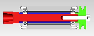

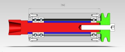

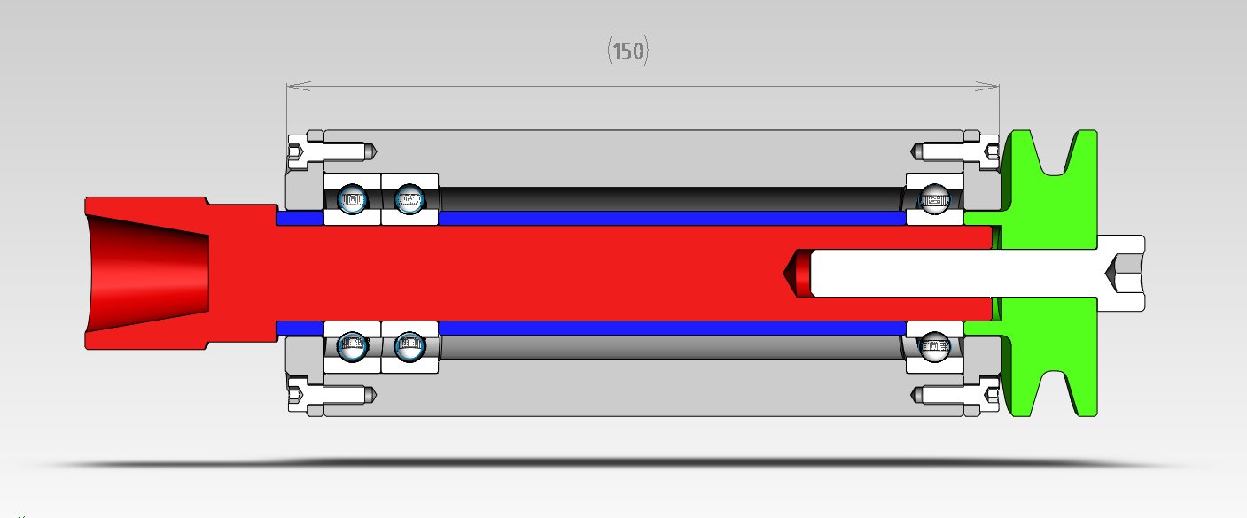

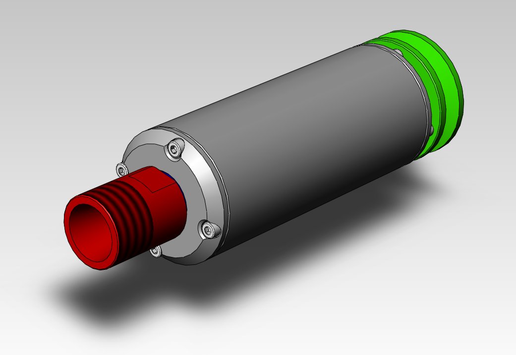

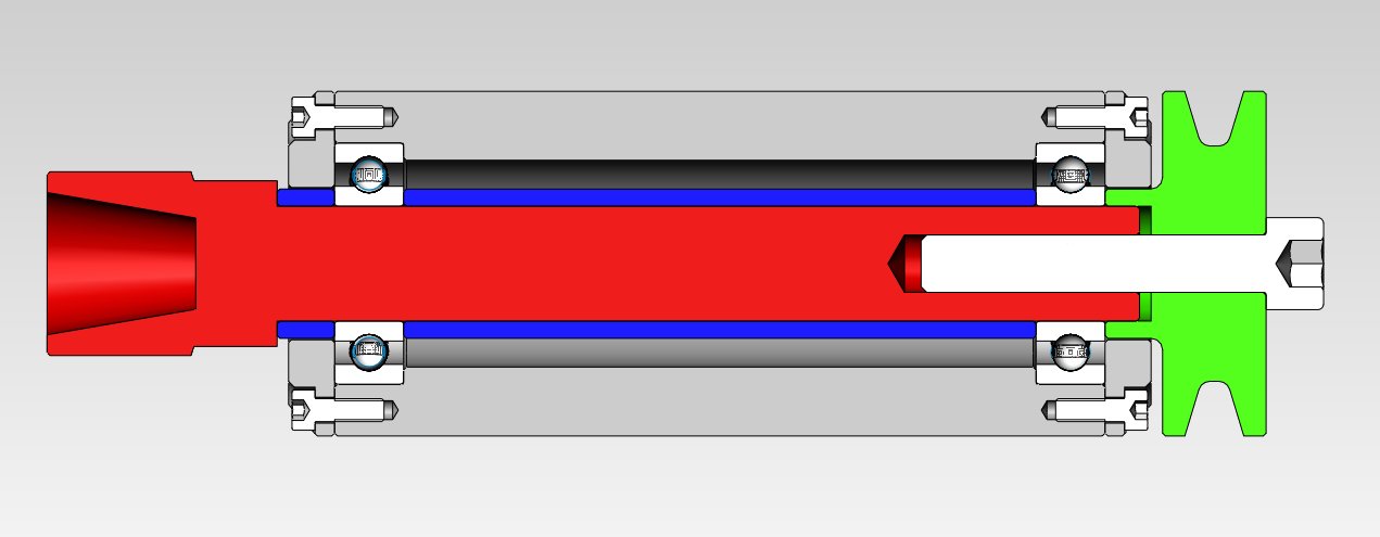

Já už jsem nad tím přemýšlel dávno... ale zasekl jsem se nad ložisky a slušným motorem, co by točil alespoň 15000 a něco "uchroustal". K tomu dělání závitů do těch osiček... ve vetších rozměrech těch ERek mají vnitřní závit v tomto případě: http://www.ebay.com/itm/ER25-20MM-150MM ... 19ce04f7a6 je to M10... a napadlo mě, že by se dal využít viz příloha... Možná je to scestné řešení ale mohlo by to fungovat. (Načrtnul jsem to teď ve škole jen tak a ve spěchu, tak tam budou chyby + jsem neměl model kosoúhlých ložisek a kreslit se mi je nechtělo, ale pro představu snad dobré)lubos píše:no právě stejně by s tím pak bylo sraní. Uvidím zatím musím vybrat loziska a pak se vrhnout do nákresu

taky mi to prijde nejak lepsi s tou remenici
ve finale je mozne prizpusobit se ruznym motorum kdo jak bude mit moznost
takove nabourane mechanicke vreteno a nabourane elektrovreteno je taky jina cena
nehlede na tom ze v elektrovretenu je spousta dalsiho tepla a i dejmetomu o hodne delsi hridel a tudiz i vetsi uvolneni lozisek tepelnou roztaznosti kdyz to bude sestelovane prez celou delku (tedy asi i dobry duvod udelat dole poradnou sestavu a nahore pouze radialne oprit
docela bych se taky treba zamyslel nad tim udelat to na upinani podle nekterych rychlych vreten na tistaky kde je cosi jako aut. vymena v podobe jedne vtahovane klestiny ktera upina nastroje primo za drik
