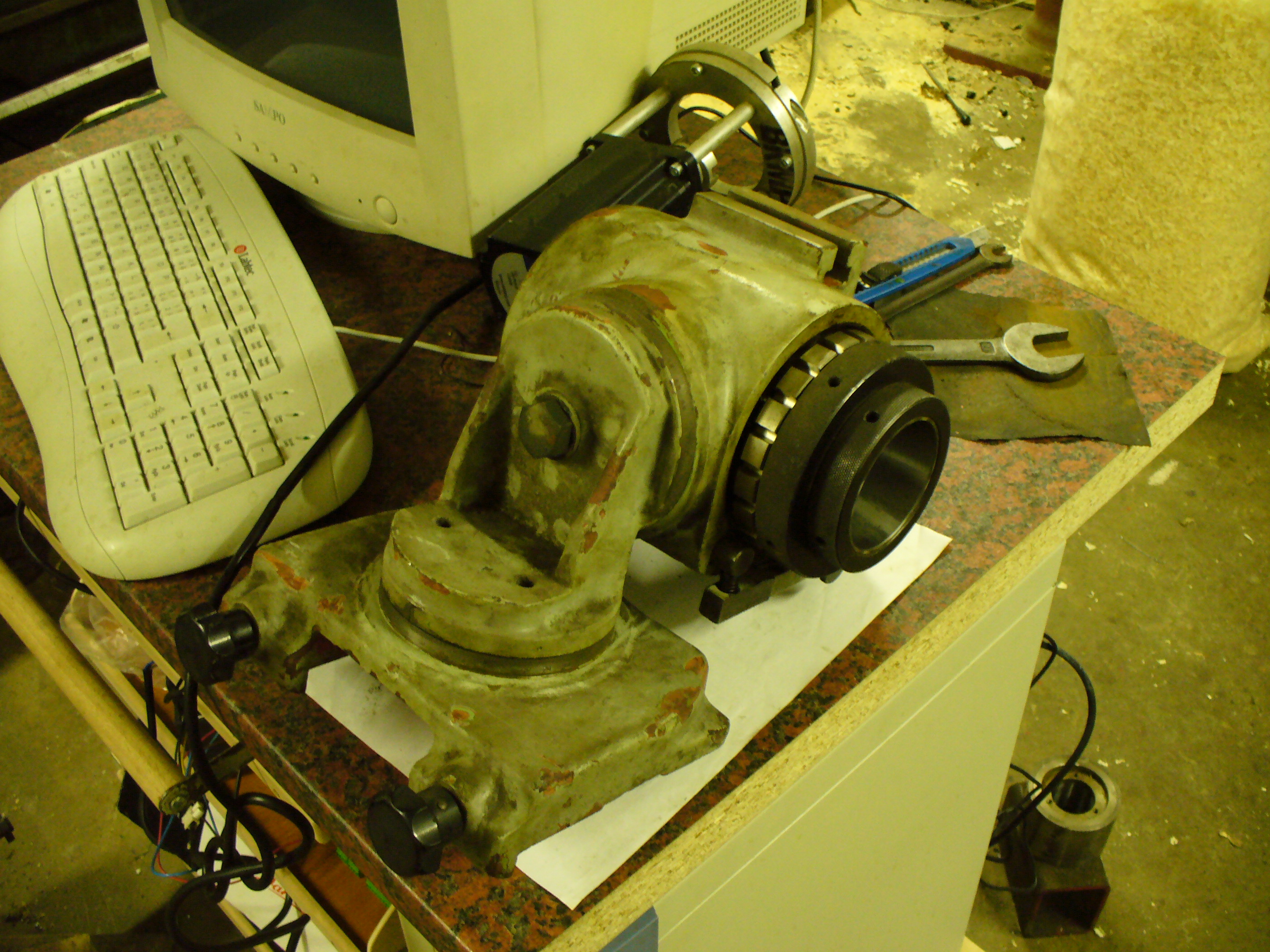

Dneska jsem si přivezl děličku na brusku a potřeboval bych koupit dělící kroužek 36 zubů.Nevim z čeho dělička je,zjedné strany iso50 a druhé strany mk5.

To je z novější BN 102 :wink: http://www.tumlikovo.cz/delici-hlava-pr ... y-bn-102a/" onclick="window.open(this.href);return false; já mám z toho kompletu kroužků navíc 30

Nebude :lol: mě se s ní dělá strašně blbě, ten starší typ je IMHO lepší :wink: ten systém dělících kroužků, je řekl bych na pytel, podpěra je přesnější, rychlejší no však uvidíš sám jak se s těma kroužkama blbě dělá :wink:

Ale jo beze všeho, i když na stránkách už jsem to několikrát psal :wink:
Jde o to abys měl jednu ruku neustále volnou a brousil tak, aby jsi jednou rukou otáčel a jednou posunoval suport, kterou to už záleží na vkusu každého soudruha :lol:
Např u těch starších děliček jsou ty dělící kroužky líp přístupné a tak můžeš opravdu nádherně použít odklápěcí podpěru http://www.tumlikovo.cz/deleni-pomoci-u ... rechtacka/" onclick="window.open(this.href);return false; Ten originální doraz i na staré hlavě je na pytel, potřebuješ dvě ruce jednou ho musíš složitě nazvednout a druhou pootočit.
U těch novějších to jde taky když sundáš tu nemožnou zarážkopáčku, jinak potřebuješ vždycky zase dvě ruce a to se fakt nadřeš, navíc se to u broušení čel velkých průměrů neustále povoluje, jak nezabrzdíš vřeteno tak ta síla na páce toho poloměru frézy ti ji pootočí i s milým kroužkem (stalo se mi několikrát) :wink: drží to jen třením matice na další mezikruh, který teprve přitlačuje ten kroužek, takže ano zapoměl jsem jedna ruka druhá ruka a ještě "utáhnout vřeteno".
U šestnácti břitů budeš s takovou stát hodinu a stejně něco zkurvíš, nebo jednou zapomeneš utáhnout a jedeš od začátku :D
Nejlepší je podepírat přímo břity a je to pipi a klapeš si jedním směrem jednou rukou a tu druhou máš furt volnou, proto jsem psal " však uvidíš sám" to si musíš vyzkoušet jak se s tím blbě manipuluje :wink:
každopádně za tři kila je to fajn nákup :wink: no a já ty kroužky beru tak nějak jako když si vybrušuješ něco nového na danný počet roztečí než přímo na broušení....tož asi tak, snad ti to bude stačit šetrnějc to neumím, ale neber to jako bernou minci, možná to někdo používá k plné spokojenosti :D já teda o nikom nevím :lol:
