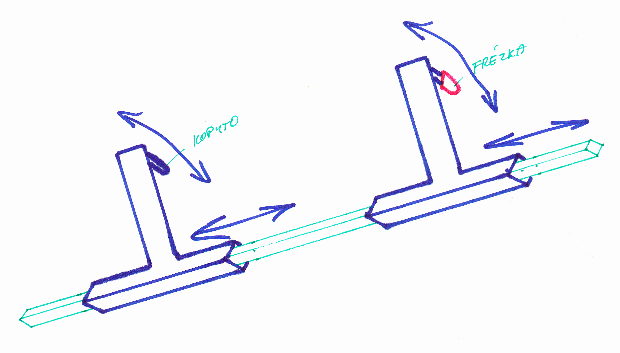

Vyrábím si kopírovací frézku a nevím si rady s tím, jak zajistit hladký pojezd ramen po čtyřhranné tyči, která mi zároveň bude zajišťovat pohyb ramen nahoru a dolů (viz. obrázek). Obě ramena musí být na sobě nezávislá, co se týče pohybu do stran, ale musí být spolu spojená, co se týče pohybu nahoru a dolů. Kopírování pohybu nahoru a dolů mezi oběma rameny by mělo bý co nejpřesnější a proto by na pojezdu měla být co nejmenší vůle. Moc se v tom nevyznám a tak jsem hledal něco, jako lineární čtyřhranná ložiska, ale zjistil jsem, že nic takového se nevyrábí. Poradíte mi prosím, jak to udělat? Na tom čtyřhranu netrvám. Klidně uvítám i jinou možnost. Mě nic jiného ale nenapadlo. Podstatné je, aby byla ramena na sobě nezávislá, co se týče pohybu nahoru a dolů a co nejpřesnější co se týče pohybu nahoru a dolů. Děkuji za případné rady a omlouvám se za to své laické vyjadřování.

a co normální lineární vedení s vozíky?
no jenže když vezmu takhle ty jackly tak by se jim musely nafrezovat nějaká kluzná pouzdra a stejně by to šlo těžko, nebo by se tam musely udělat nějaké kladičky s ložiskama, opět dost práce štelování ale pak by to šlo lehce.. a když se sečte ta práce materiál jackly ložiska a porovná se to s lineárem který bude přesnej pujde lehce a bude hned hotovej tak si to člověk musí zvážit

Já jsem taková vedení kupoval na eBay, občas tam někdo prodává jedno samostatné které většině lidí na nic není a je tím pádem levnější. To vedení ti vyřeší elegantně všechny problémy jedním vrzem a když bude dost silné (rozměr 35, ale možná i míň) tak v té tvé aplikaci může být samonosné.pjota píše:no na to jsem se koukal, ale zarazila mě ta cena
řeže se to většinou na míru v metráži.. prodejců je spousty.. třeba hned tady má logo cncshop

V tom videu jsou ale "ramena" spřažena i podélně, čož tady pjota nechce. Popravdě nechápu proč - respektive mi pak uniká funkce kopírování (leda, že by chtěl vyrábět součásky o konstantním průřezu, třeba vačky)

A proč ty tyče nedat podélně dvě? Tyto na koncích pevně spojit aby se vzniklý "obdelník" nekroutil. Každé rameno tedy bude mít 2 vedení. Pak by to ani nemusely být čtyřhrany, ale třeba přesné trubky - kluzné bronzové pouzdro kruhového rozměru se přeci vyrábí mnohem snáž
než čtvercové.
Ja chci tu frezku na kopirovani nejen 1:1, ale i zvetsovani a zmensovani (prevod oztbenymy koly) a kazde rameno se tudiz bude pohybovat jinak.Mad_BOXs píše:Proč vymýšlíš vymyšlené? Na tom videu z toho tvého prvního příspěvku je to vše jasné a jednoduché. Snad jednodušší to být nemůže.
[quote="Francotirador"]A proč ty tyče nedat podélně dvě? Tyto na koncích pevně spojit aby se vzniklý "obdelník" nekroutil. Každé rameno tedy bude mít 2 vedení. Pak by to ani nemusely být čtyřhrany, ale třeba přesné trubky - kluzné bronzové pouzdro kruhovéh
To by mohlo byt reseni, ted je jen otazka, jestli by to nevyslo jeste draz, nez ty lineary.

To je samozřejmě otázka
Záleží na tom co všechno jsi si schopen vyrobit sám, a zda máš v "dosahu" nějaký materiál který bys jinak musel někde draze kupovat.
