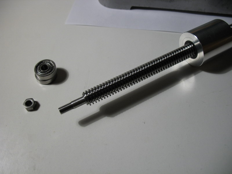

TORNITORE píše:Prosim je tato možnost vubec pouzitelna - myslim joko linearni vedení na CNC
Ano je a pouzivam to na trapezove matice, tady je odkaz jak to vypada v praxi, http://digisonic.webzdarma.cz/IMG_3569.jpg a pouzity mat. je GS-SUPER FLUID http://www.dawex.cz/. Karel

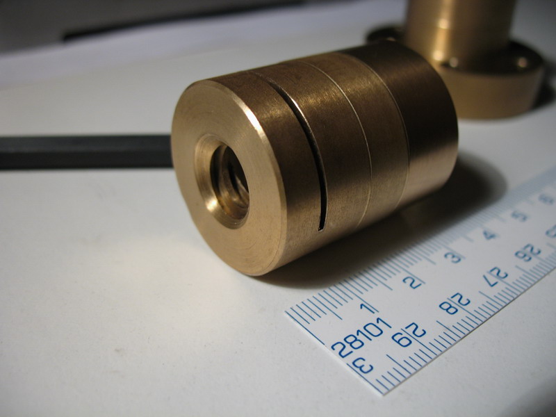

digisonic
Příspěvky: 249
Registrován: 19. 11. 2006, 8:40
Bydliště: Karviná
17. 1. 2008, 7:36
tonda.kavy píše:
digisonic píše: Ano je a pouzivam to na trapezove matice, tady je odkaz jak to vypada v praxi, http://digisonic.webzdarma.cz/IMG_3569.jpg a pouzity mat. je GS-SUPER FLUID http://www.dawex.cz/. Karel
To odléváte nebo soustružíte? Jaká je výdrž takové matky?Vypadá to zajímavě a cena je taky pěkná.
No, v mem pripade je to druha matka - zaklad je soustruzeny a pak je to odlevane primo s trapezem - na muj novy stroj kde budou i bronzove matky ale kolega, ktery mi to doporucil jezdi na takto odlevanych kluznych pouzdrech jiz tretim rokem na CNC frezce cca 8hod. denne a zatim si nestezoval. Karel

tonda.kavy píše:Šel by nastínit postup lití, ještě jsem nic takovýho nedělal.Na těch stránkách píšou něco o plnění pod tlakem.
GS-SUPER FLUID je tekuty, proste to tam nalijes :)
