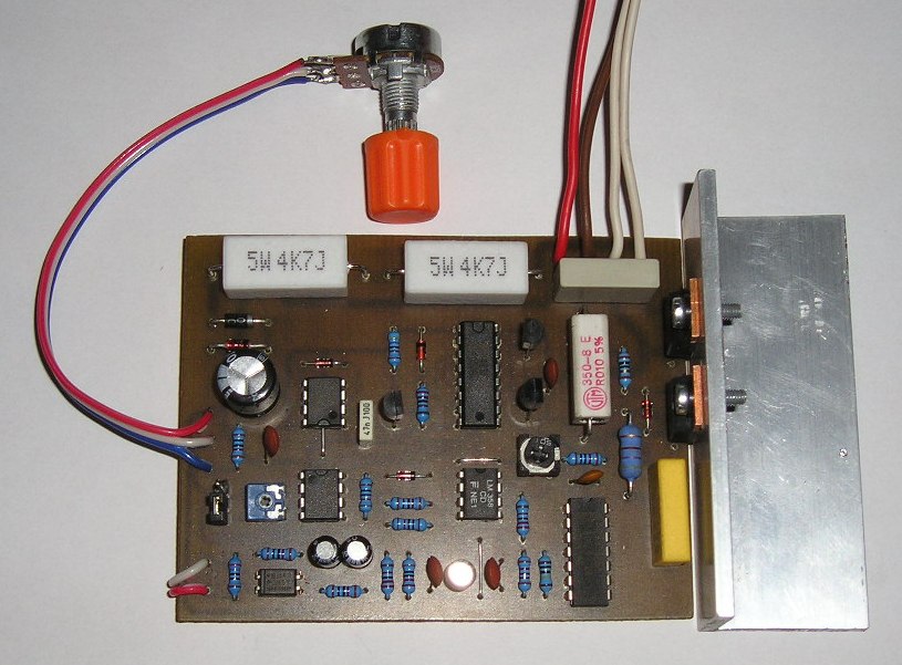

Tak se mně podařilo zkonstruhovat regulátor pro motory s uhlíky.
Zejména bude vhodný k regulaci vřetem typu Kress nebo horních fréz
co se také dají použít jako nenáročné vřeteno. Regulace je klasická PWM,
žádná fázová regulace. Chod motoru je velice hladký oproti fázové regulaci.
Je dimenzovám do proudu 10A a má elektronické omezení proudu.
Nechybý ani nastavitelná zpětná vazba a optické oddělení PWM vstupu.
Ovládaný: potenciometrem, vnějším napětím 0-10V nebo PWM signálem.
To znamená, že se regulátor dá ovládat pomoci PC a EMC nebo Mach.
Kdyby byl zájem o regulátor, tak bych asi časem udělal stavebnici.
Cena regulátoru by neměla přesáhnout 800,-

Bude to mít reverz?
Martin
Pavka
Příspěvky: 908
Bydliště: Ronov
16. 9. 2012, 5:55
Reverz to mít nebude, k tomu stačí přepínač s nulovou polohou uprostřed.
Ještě pracuji na lepším ovládání vnějším PWM. Tak že dodávat regulátor budu
až to vyřeším.

Jaký rozsah vstupního napětí to zvládá? Případně jaké max. napětí by to zvládat mohlo při pouhé záměně některých součástek? Je reálný rozsah cca 250-500V (nebo dokonce 600V)?
Pavka
Příspěvky: 908
Bydliště: Ronov
16. 9. 2012, 7:17
Blbá otázka, já se přece píši jasně že je regulátor určenpro komutátorové motory
typu Kress nebo horní fréza. Tyto motory jsou připojené na síť 230V. Toto není
měnič, to je PWM regulátor.

Když se ptám na vstupní napětí, tak mi jde o napětí na silovém vstupu regulátoru......... ano, původní záměr je napájení z běžné jednofázové sítě, jejíž parametry jsou dané normou. .......ale ta konstrukce jistě pracuje v nějaké rozsahu vstupních napětí. Bude pracovat, když na vstupu bude 200V? Touž je mimo normu, ale předpokládám, že to fungovat bude. Bude fungovat při 300V? To už je také mimo normu ale i tady bych odhadoval, že to ještě nebude problém. Už chápete kam bych chtěl připojit těch 250-500V? Prostě na ty dva dráty, které by normální člověk připojil do zásuvky ......... já nejsem normální člověk a proto velice často používám věci k něčemu jinému, než bylo jejich původní určení. To znamená, že když někdo udělá regulátor který patří mezi síť a Kress, tak já přece můžu použít svou fantazii a najít pro něj použití úplně jiné. To znamená, že ho můžu zapojit mezi jiný zdroj a jako zátěž připojit jiný spotřebič. Proto se ptám na rozsah napětí na silovém vstupu.
Příspěvky: 9569
17. 9. 2012, 6:56
No, já jsem to náhodou od začátku pochopil, protože vím, že jsi alternativec :), ale kdyby ses zeptal, jestli to místo vstupních ~230V zvládne třeba i ~500V, bylo by to jasnější, navíc to má vstupů víc :) T.
