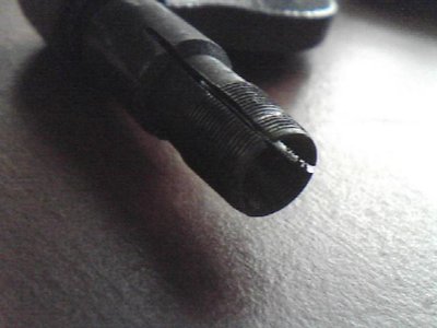

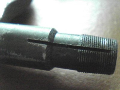

zakúpil som mikrometer so značkou "K" podla mna čína ako vyšitá aspon keby si to kontrolovali, keď už to predávaju pod svojou značkou. Chcel som kúpiť ešte uchylkomer 0,001mm, to radšej kúpim starší ešte vyrobení za socíka na inzeráť, lebo to bude tiež azia. Aby nebola prerezaná matica na vymedzenie vôlé, tak to už je moc.
Mám mikrometer vyrobení za socíka v "DDR" To sa nedá porovnat čo sa dnes vyrába a predáva to je luxusné meradlo. To čo som zakúpil mi príde ako "hrubý výkovok" :mrgreen:

rogi píše: Aby nebola prerezaná matica na vymedzenie vôlé :mrgreen:
neni potreba z fotky je videt, ze je zavit kuzelovy, takze dotazenim matice skutecne dojde k sevreni

filla píše:neni potreba z fotky je videt, ze je zavit kuzelovy, takze dotazenim matice skutecne dojde k sevreni
viem že tam je kuželový zavit, skôr ako by to matica stiahla tak by ju rozthlo, alebo ztrhlo závit na jednej z tých častí :wink:
pre mna je to nedorobek :!:

[/quote]pre mna je to nedorobek :!:[/quote]
takovych jeste uvidis, a to i od vehlasnejsich znacek nez tin-ton :)

dnes som to prerezal do konca, začistit otrepí na závite znútra a môžem mikrometer zložit a vymedzit vôlu medzi skrutkou a maticou. Foto aj s popisom som poslál "výrobcovy" doposial neodpovedal (výrobcom alebo iba predajcom je firma K...x) :wink: Potom nech sa domáci vyrobcovia nečudujú, že sa kupuje China, tam aspon od začiatku viem-e čo možem-e očakavať :mrgreen:
prerezané to malo byť už od výrobcu, také Do-Do
