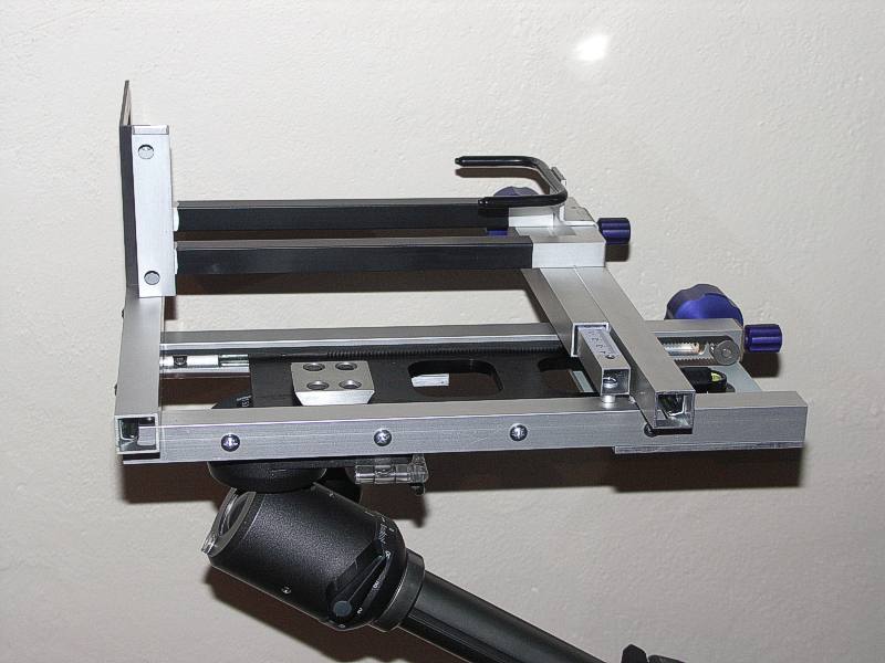

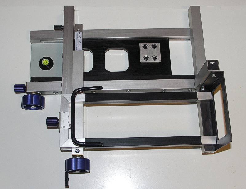

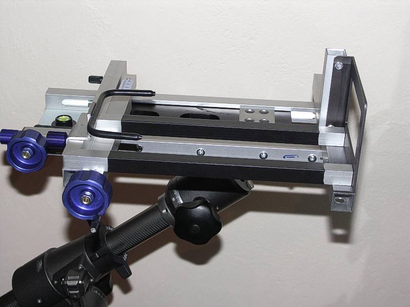

Dobrý den všem, nejsem zámečník, cnc operátor, jen pouhý elektrikář a vášnivý fotograf. Již dloho přemýšlím nad tím, jak vyrobit kvalitní dvouosé sáňky pro focení makra a nemohu najít potřebné součástky a materiály. Vzorem jsou jedny z nejkvalitnějších sáněk, ale bohužel o tohoto výrobce stojí cca 9500Kč. Foto zde: http://imageshack.us/photo/my-images/23 ... rossq.jpg/" onclick="window.open(this.href);return false;. Hledám tedy někoho, kdo by byl schopen podobné sáňky vyrobit. Jde mi o kvalitní materiál, který je pevný a není přiliš těžký. Podmínkou je plynulý pojezd a možnost zaaretování pozice - je vidět na fotce. Použit je jakýsi hřebenový šikmý posuv. Šáňky se nesmí kinklat aj. Byl bych ochoten zaplatit do cca 3000Kč. Najde se někdo?

Jestli máte možnost si nějaké díly vyrobit nebo nechat vyrobit, tak si kupte na eBay dvě takovéhle věci:
http://www.ebay.com/itm/THK-SSR20-Linea ... 4cff8ebad2
smontujte je křížem a to "nejhorší" je vyřešeno. Ty kolejnice lineárního vedení pro takhle drobnou aplikaci stačí samotné, nepotřebují už další oporu. Problém bude s aretací a posuvem, to jsou ty drobnosti které dají ve výsledku nejvíc práce.
Ta výroba dílů doma nebo u kámoše je ale myslím skoro podmínka, kdybych to měl dělat na zakázku tak bych se pod těch 9500 Kč nedostal. Nebo se tu najde někdo šikovnější nebo s nějakým chytrým nápadem.

Podle mě by se to dalo udělat v domácích podmínkách ze zásuvkových výsuvů: http://www.nedoplus.cz/vysuvy-pojezdy/z ... ikrovysuv/" onclick="window.open(this.href);return false;
Už jsem něco podobného dělal a docela to funguje. Ty výsuvy jsou schované v hliníkových jeklícíh. Pohyb vpřed pomocí ozubeného řemínku, do stran šroubem.
Nosí to ten přístroj dole, mimochodem je to pro našince mooooc zajímavá o šikovná věcička, jen ta cena je trochu mimo :D .

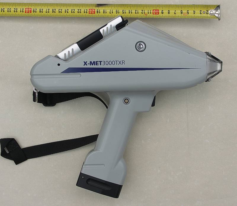

Používání přenosných analytických přístrojů k analýze výtvarných děl bez nutnosti vzorkování je současným trendem mnoha laboratoří. V roce 2005 ALMA koordinovala projekt v rámci programu EU-Artech kterého se účastnila italská mobilní laboratoř MOLAB a Moravská galerie v Brně. Cílem bylo, mimo jiné, právě porovnat výsledky neinvazívních metod se standardními postupy laboratorního průzkumu. Výsledek byl velmi zajímavý. Neinvazívní přenosné analytické metody sice nenahradí materiálový průzkum mikrovzorků a popis stratigrafie barevných vrstev - technické výstavby díla, mohou ale velmi rychle poskytnout objektivní rámcovou informaci o složení barevných vrstev, lokalizovat případné retuše, a to bez nutnosti zásahu do malířského díla. Vhodně tak doplní zobrazovací techniky a pomohou zefektivnit následný odběr vzorků k podrobné analýze. Kvalita analytických dat získaných mobilní technikou je přitom zhruba srovnatelná s mikronalytickými měřeními v laboratoři (např. mobilní RTG-fluorescence se SEM/EDX, mobilní IČ spektroskopie s IČ mikroskopem). V praxi dnes ALMA používá mobilní analyzátor X-MET 3000 TXR firmy Oxford instruments.
Příspěvky: 8348
23. 3. 2012, 2:37
Jinými slovy přiložíš ke kusu slitiny, uděláš cvak a na displeji se ukáže chemické složení. Nebo aspoň tak mi to ukazovali na veletrhu :-)

Co vyzkoušet toto stoj cca 2000Kč http://proxxon.zahrada-naradi.cz/proxxo ... 75209.html pojezd 134 mm na 46 mm kdy bys oddělal kličky se zavitovkáma je tam možnost i aretace.
