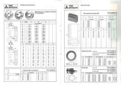

Máte někdo typ, zda se dají sehnat již výroby hladké čelisti (tj. bez mezer ) pro sklíčidlo 80mm od unimaxu. Potřebuju upnout obrobek pro přebroušení s drážkami a nevychází mi to kvůli těm mezerám. Předpokládám že druhá možnost je koupit klasické čelisti a pokusit se ty drážky stočit, ale na tom mini soustruhu by to byla asi celkem pracná věc.

TOS svitavy dělá monoblokovou čelist, zda ti bude pasovat netuším.

30. 3. 2012, 11:21
Díky za typ,
proměřím původní a zjistím zda by tam ty od TOS šly.
