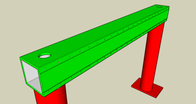

Potřebuji ofrézovat čtvercový profil 140x140 tl.12mm ocel S355J2H, délka cca 1375mm. Bude to jako příčník na přišroubování suportu.
Srovnat všechny 4 strany do roviny, pravé úhly - úběr by měl stačit 2,5mm, do dvou protilehlých stran celkem 4 díry cca 50mm pro nalití betonu do podpěr + navrtat 12 děr pro support. Finální šířka není kritická.
Ideálně ještě udělat 2 hrany + díry z nevyužité strany pro 20mm kolejnici lin. vedení pro případné další pokusy.
Na nákresu ještě chybí díry pro suport, musím půjčit delší posuvku.
