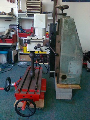

Co si myslíte o takovéto konstrukci sloupu http://www.cnczone.com/forums/benchtop_ ... slide.html" onclick="window.open(this.href);return false; ?
Křížový stůl bych chtěl použít tento http://www.stroje-atol.cz/e-shop/katego ... -azx7025a/" onclick="window.open(this.href);return false;
Hybridní frézka X2

To né, fakt nikdo nic?
Téměř všichni tu varují před svařováním, ale přeci jen pospojovat to jen pár malými šroubky mi připadá tak nějak neefektivní (k váze použitého železa).
Když ne radu, byl by někdo ochoten zapátrat v paměti, kde při brouzdání po netu narazil na něco lepšího a dal odkaz.

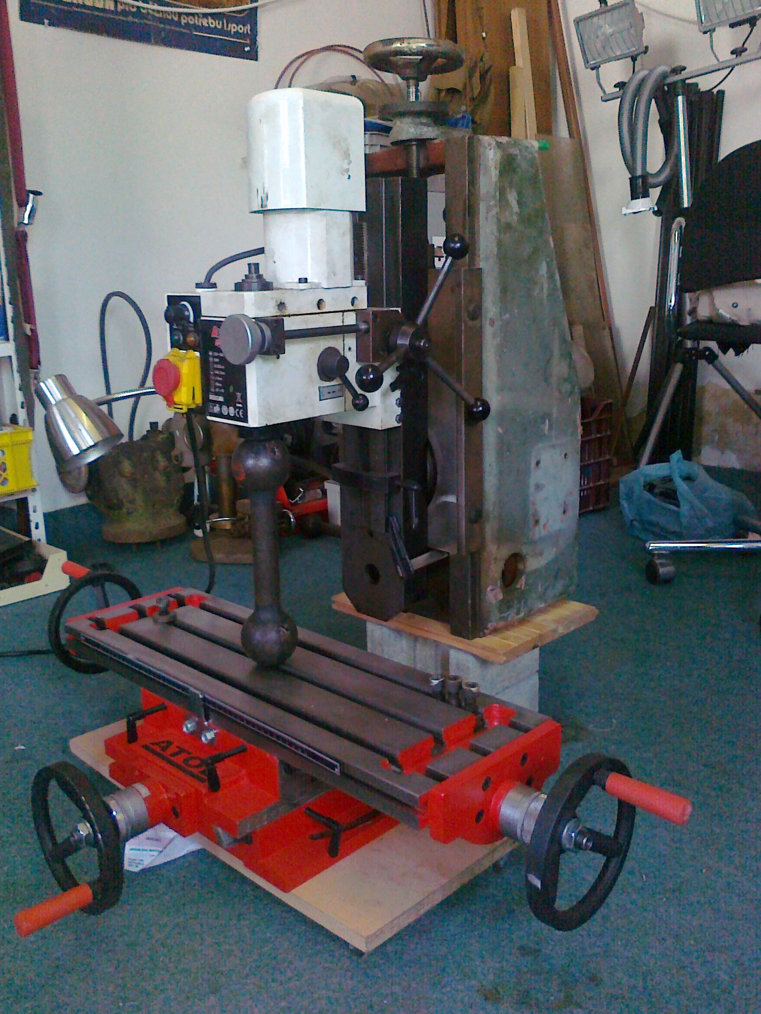

Tak zatímco je tu diskuze v plném varu
, já si všimnul (trochu opožděně, ale přeci) tohoto inzerátu http://www.c-n-c.cz/viewtopic.php?f=8&t=8556. Sloup je tedy vyřešen, teď ještě vyřešit základnu. Původně jsem chtěl sloup jen vyztužit po vzoru Potraviny http://www.frezka.borec.cz./z-15.jpg" onclick="window.open(this.href);return false; a dát trapéz vedle sloupku. Aby zůstala zachována funkce vrtačky napadlo mě pouřít zavírací matku tak jako jí má podélnej suport soustruhu. Tento litinovej sloup řeší obojí: je tuhej a pro frézování se použije trapéz sloupu, pro vrtání hřeben původního malého sloupku.
Musím uznat, že origo frézka vypadá vedle této sestavy jako docela chcípák

Měl jsem strach, že to bude vypadat blbě - ale aspoň mě se to docela líbíJan Danda píše:Tak už vim pořádně na co to máš.

Šrouby ne, počítám s výměnou čel - tj. domečků ax. ložisek. Jaká je vůle nevím, ale dost (u mě je ale způsobena nevhodným uložením šroubu - v matici je vůle minimální).Kvako1 píše:vtom stolu budeš měnit šrouby?? jakou tam maš mrtvolu?? ja jsem tam měl strašné vůle. vubec to nešlo použít.
Na podélnej posuv bych rád pohon (stůl je dost dlouhej - abych se neutočil k zbláznění) a nemám vymyšleno z čeho (rád bych 230V ať odpadne vymýšlení zdroje).
