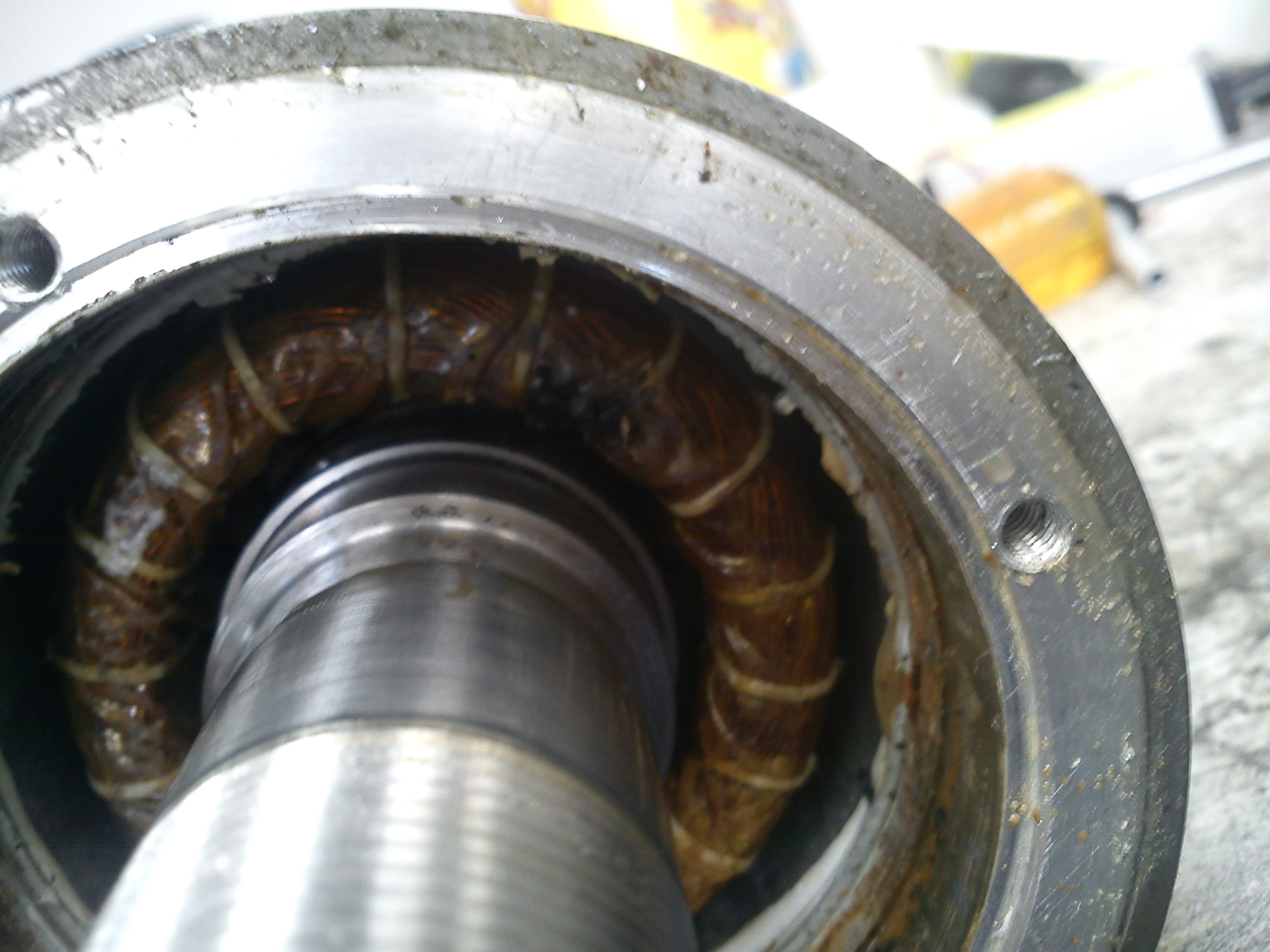

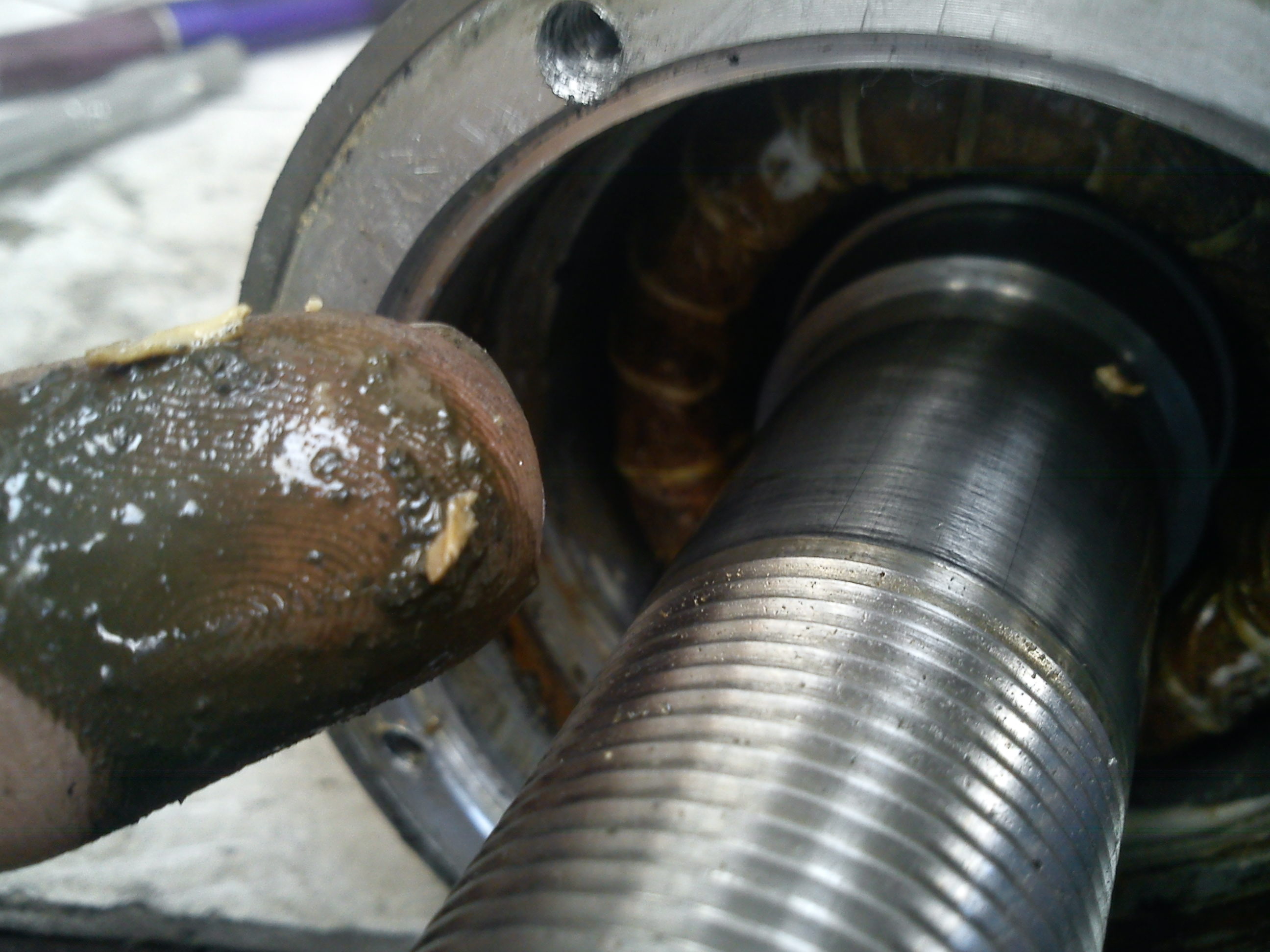

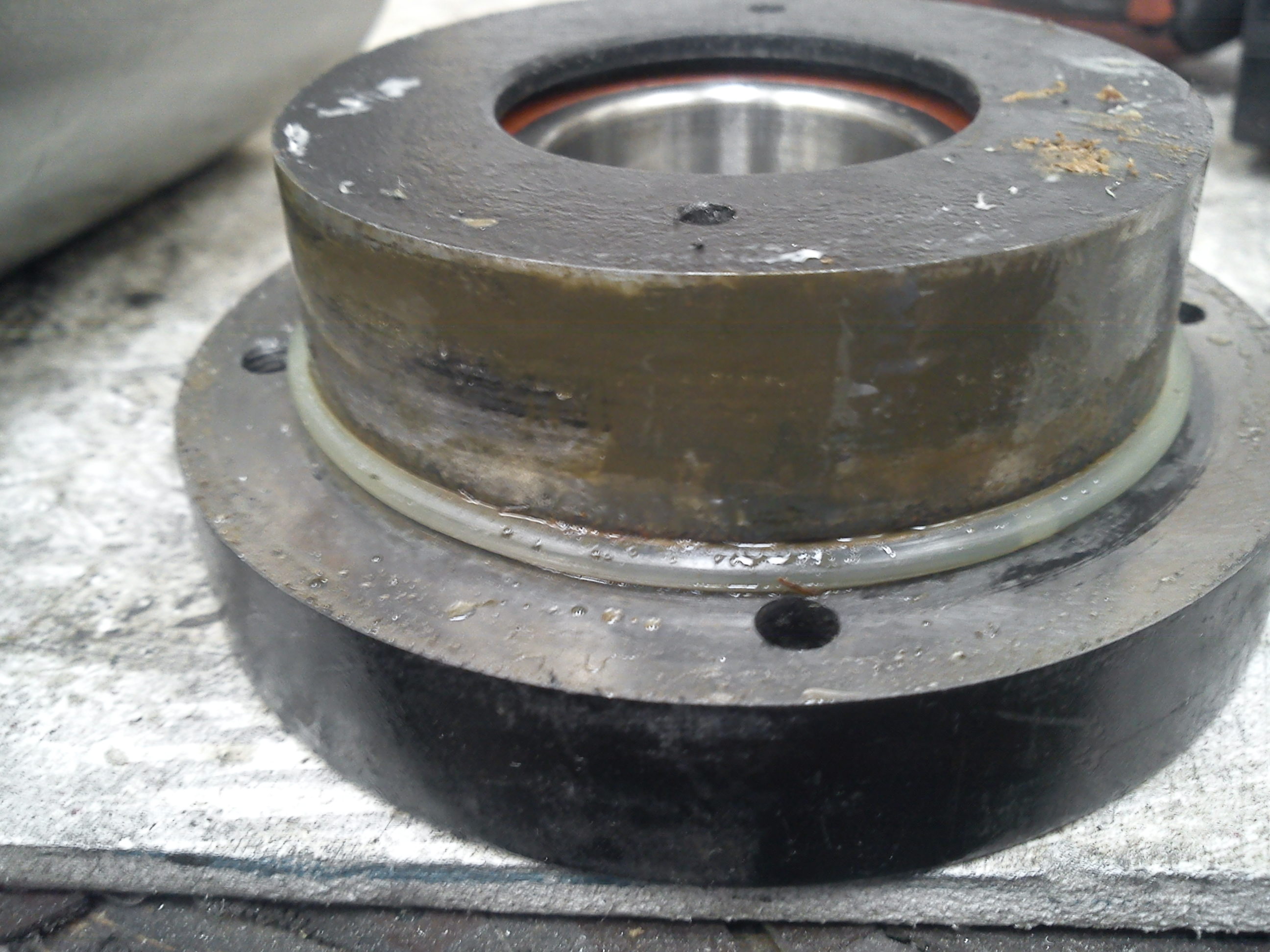

Tak sjem se stal majitelem tohoto spáleného vřetena a konečně se mi povedlo dostat částečně dovnitř. První věc byla sundat matici která stahuje 2 spodní ložiska k hřídeli. Ta to trochu odnesla protože jsem neměl klíč ( je pravda že už byla načatá když jsem vřeteno koupil). Když jsem jí sundal přišla řada na spodní přírubu (železo) ve které jsou 2 ložiska a zároven tento díl slouží jako krytka pro cirkulaci vody!! Tento díl je železný a je vsazen do duralového vnitřního osazení ( závity v něm již z výroby z půlky dojebané). Sundání tohoto dílu bylo značně komplikované protože byl samozřemně do hliníku zažranej. Nakonec jsem jej stáhnul pomocí dílu kterým vřeteno upínám a tukáním vysunul. Zásadní problém je že při kompletaci vřetene se nejprve spojí tělo vřetene a tato příruba a následně se spoj vymaže silikonem. A právě v tomto místě došlo k ufouknutí silikonu což vedlo k natečení vody do vinutí a následnému upálení izolace ( na fotce je to i trochu vidět).
Vřeteno jsem takto rozebrané vzal a vysušil v peci, toto stačilo aby zmizel šlus na kostru. Nyní chci ještě vinutí naimpregnovat ale bohužel jsem zatím nebyl schopný povolit šroub který drží vrchní ložisko ( došel jsem už do stádia že jsem k šroubu přivařil klíč ale i tak nic ještě s tím budu muset asi bojovat). Horší bude zajisti aby se vše neopakovalo což bude asi dost oříšek, no uvidíme.
Na fotkách je i vidět bordel co byl mezi přírubou a tělem vřetene.
