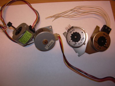

Zdravím chtěl bych se zeptat jestli budou stačit tyhle motora na malé cnc jen na kreslení tužkou dík.
Kopi.
Příspěvky: 310
Registrován: 26. 10. 2006, 3:02
19. 1. 2008, 10:52
Tyhle motory jsou předpokládam z tiskáren a skenerů. Něco podobnýho mam doma, i oo něco větší z HP 6XX, ty jsou docela silný ale maj 7,5deg krok.
Tyhle motůrky jsou většinou zpřevodovaný v tiskárnách do pomala a do síly. Na gravírku ti to myslim nikdo nedoporučí, jedině sehnat nějaký z velkejch tiskáren.
Já osobně si teda myslim, že pokud by se to zpřevodovalo do pomala a nebyla vyžadovaná nijak extrémní přesnost, mohly by i stačit. Ale zase je to taky záležitost konstrukce stroje - tzn. pojezdy (kluzné, lineární), řemen x záv.tyč. atd atd...
Na nějaký prdítko by to si myslim stačilo, když to hne s vozíkem s cartridgí v tiskárně (a v těch novějších docela dost rychle) tak bych v tom neviděl problém.

vím že bude záležet asi na pojezdech ale hodlal jsem to postavit přesně podle tohodle viz. fotka. A chtěl jsem se zeptat jestli by šel použít normální metrickou závitovou tyč všechno je lehoučké a proto se ptám jestli je nutné ty motory převodova .dík za odpověď
(225.05 KiB) Staženo 1052 x
Příspěvky: 23433
20. 1. 2008, 8:33
to co jsi si vybral za vzor je to uplne nejhorsi co sis mohl vybrat
ty motory by asi tuzku utahli ale musis minimalizovat vsechny treni to znamena zapomenou na metricke zavitove tyce
a udelat velive vedeni (treba z suplikoveho pojezdu)
do tech sroubu by to chtelo investovat a sehnat neco lepsiho
zkus se podivat na ebay tam se da najit neco co beha v teflonu
a bez prevodu budes mit relativne male rozlyseni takze by se hodilo vymyslet neco jeste na tohle

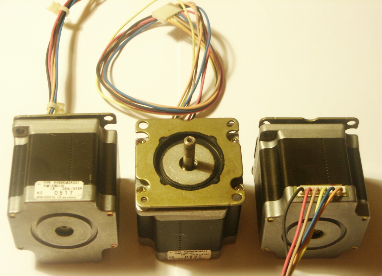

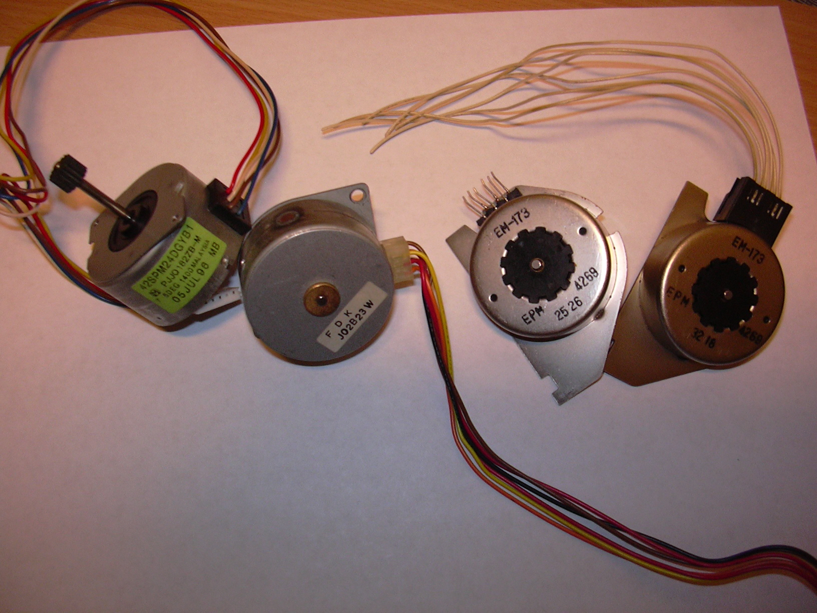

čus lidi tak tak co říkate na tyhle motory????jsou dobré narazil jsem na ně v jednom bazaru když jsem šel ze školy a byly hodně moc levné.. můžu je použít na gravírku???foto je použité z netu jelikož mi bratr sebral foťák .... dík
