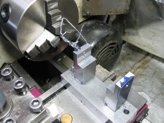

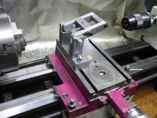

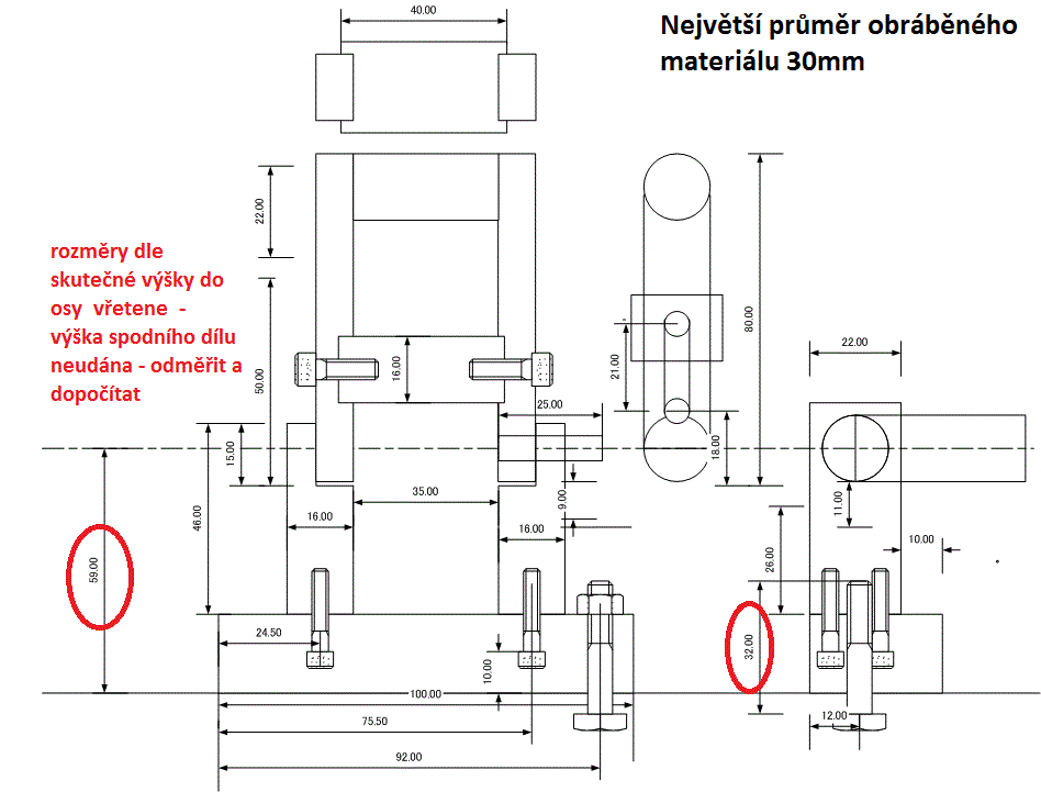

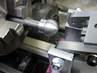

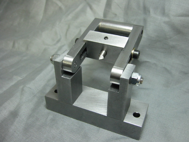

taková inpirace včetně výkresu,
tu osu jednoduše chytnete vrtáním na soustruhu :D
