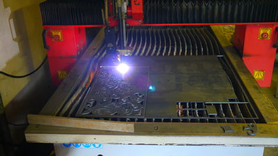

Zdravím . Zháňam THC na plazmový portál. Viete mi poradiť kde to kúpim ? Najradšej z SR , alebo ČR. Začínam z plazmou a budem rád každej rade od ľudí ktorí plazmu prevádzkujú. Ďakujem.

Tak jsem dnes zkoušel pálit z 3 plechu a bez THC to nejde, ale možná bude řešení udělat pod rošt vanu z vodou ona ta voda možná zabrání prohýbání plechu. Mam řídicí systém od Gravosu a na armot THC asi není. Tak poraďte, Děkuji

Zdravim trojka plech by se v kratších délkách řezu neměla kroutit,spíš bude špatné nastavení výkonu plasmy,já používám na trojku plech 33A a 1mm trysku posuv 0,8 a dají se natom pálit i poměrně detajlní vzory.To THC je nutný když se pálej úzký dlouhý pruhy to se to pak vlní.Možná by pomohlo dát pár můstků do výkresu.

Zdravím. Tak presne toto THC Proma som kúpil. Som v štádiu kedy THC oživujem na SmoothStepper . Predpokladám , že tú osu Z najprv oživím v režime TEST ,ale zatiaľ sa mi akosi nedarí . Viete niekto poradiť čoho sa mám vyvarovať ?
Používam reťazec : Mach3 masku Plazma - interpolátor USB SmoothStepper - pohony servodrivery a THC Proma.
Ďalšia otazka ,je nutné okrem THC zaradiť do systému ešte aj dotykový snímač osy Z reálnej polohy plechu pred každým prepalom ?
Ďakujem , moc si vážim toto fórum a šikovných ľudí tu.

Zdravím ten símač na Z je poměrně dost důležitej řídí výšku propalu od které se odvijí kvalita děr a v neposlední řadě životnost spotřebních dílů.

To verím , že ten dotykový snímač osy Z je dôležitý na kvalitu prepalu . Ten slúži iba na pilotný prepal predpokladám . Ale to isto na zvlnený plech nestačí pri ďalšom pokračovaní v páliacom procese . Alebo sa mýlim ?
Používate na tom CNC aj THC pre dokonalé kopírovanie nerovností povrchu plechu ?

Pálit zvlněný plech bez THC je v podstatě nemožné ,plasma je hodně náchilná na výšku hořáku nad materiálem ,pokud nefunguje správně THC kvalita řezu je taková všelijaká.Ještě k té výšce propalu ,THC začíná fungovat až po cca 20mm řezu a při řezání menších děr je právě důležitý správný nastavení výšky propalu.

Podľa návodu THC začína regulovať až za krátky čas aký si nadstavím na elektronike THC po pilotnom prepale. Neviem kde robím chybu , ale zatiaľ mi to nefunguje ani v TEST simuačnom móde. Pritom test mod na THC spustím , ten riadne beží, potom spustím nejaký projekt v maske plasma Mach3 . Všetko sa riadne hýbe dokonca aj osa Z sa zahĺbi podľa nadstavenia (tu by mal nastať styčný kontakt + offset a následne pepal) , ale potom už mi tá os Z nepláva UP/DOWN podľa napäťovej odchýlky z nadstavenej Hysterézie.
Verím , že na to prídem. Ale ak má niekto v tomto skúsenosť , prosím o radu. Ušetril by som tak kopu času. Budem vďačný každej rade.

Jen takovej blbej dotaz ,je zapálenej oblouk přitom skoušení? Bez toho THC nefunguje.Jinak sem dám odkaz na výborný forum ve státech je tam spousta informací o pálení ,jinak doufám že mě nikdo neukamenuje jestly to tady už někde je. http://www.plasmaspider.com" onclick="window.open(this.href);return false;

Tak THC nepotřebuji koupil jsem novou plazmu(Thermal Dynamics) oblouk se zapálí nad materiálem a není žádný problém.

A ako páliš ak je plech zvlnený , alebo sa vlní pri pálení ?
