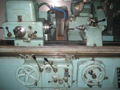

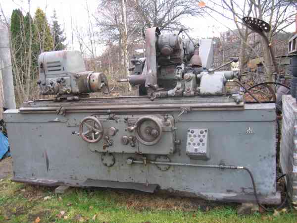

Ahoj, nepoznavate nekdo hrotovou brusku co je na obrazku nize? Chtel bych se o ni dozvedet alespon zakladni informace, ale zatim se mi nedari zjistit typ.

Nejbliz podle fotek mi k tomu jde bruska 2 UC (elektricky panel, tvar koniku) nebo BUA (vretenik obrobku), ale vzdy tam jsou nejake rozdily.

To bude 5U.
Průměr 400, délky 1000, 1500 a 2000. Má kolem 6ti tun.
Koukám, že jsou tam lunety i vnitřní broušení, což je téměř nesehnatelná věc když je sháníš zvlášť.

Dik moc za radu, zkusim hledat timhle smerem. dobry je, ze ma vsechno vybaveni a prodava ji jeden vyteranista co se stehuje za 35tis, coz je velmi slusna cena, alezalezi na stavu.

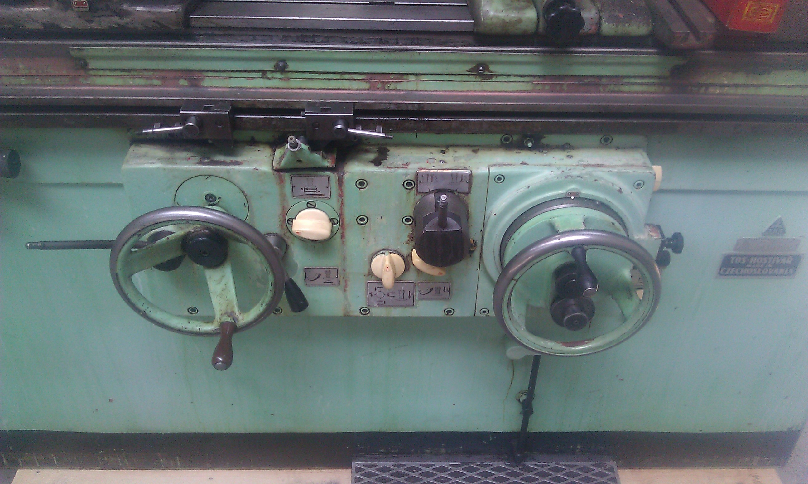

Tak 5U to asi nebude. Ta ma oddeleny kolo posunu vreteniku a jine paky (teda alespon podle toho co jsem nasel obrazky)

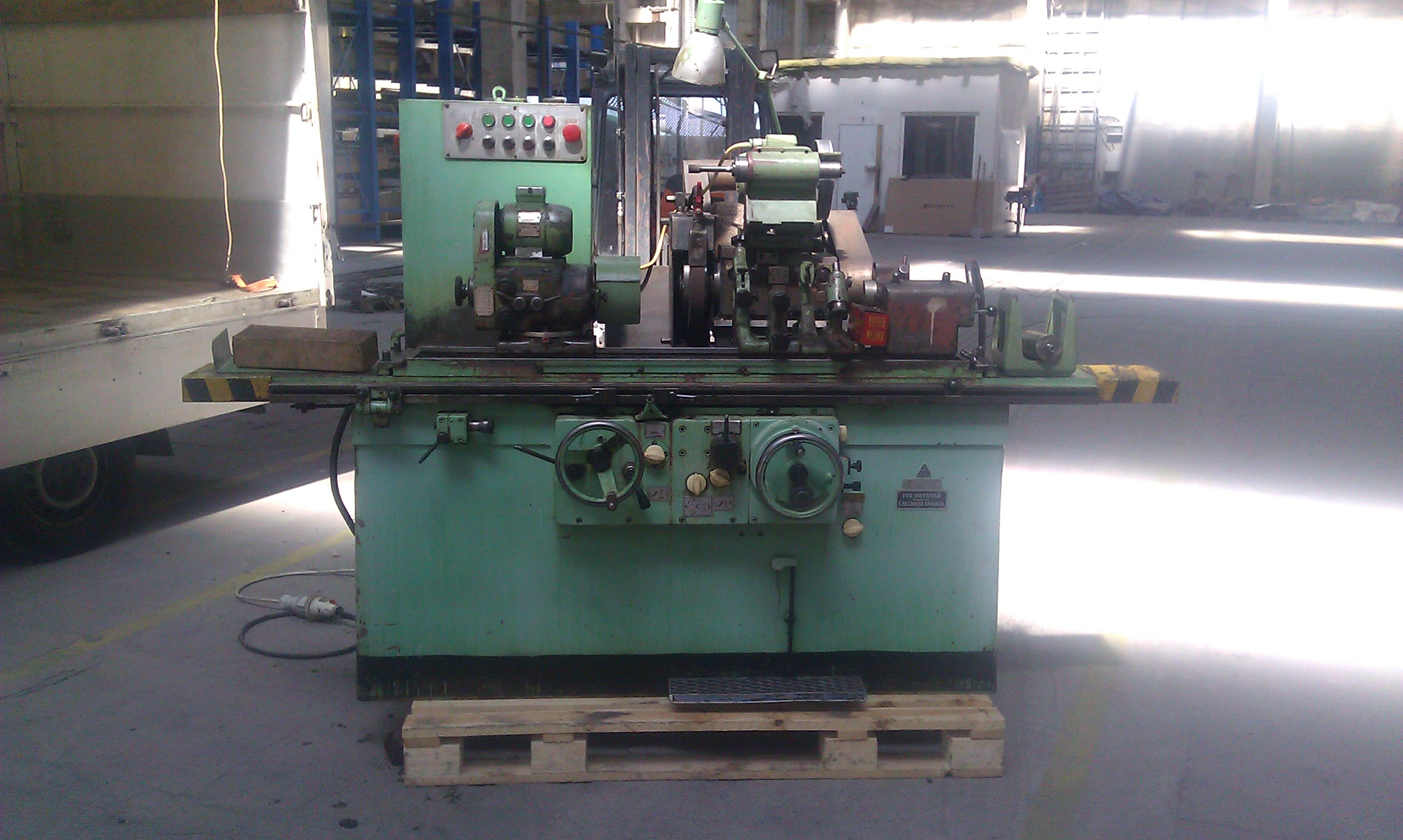

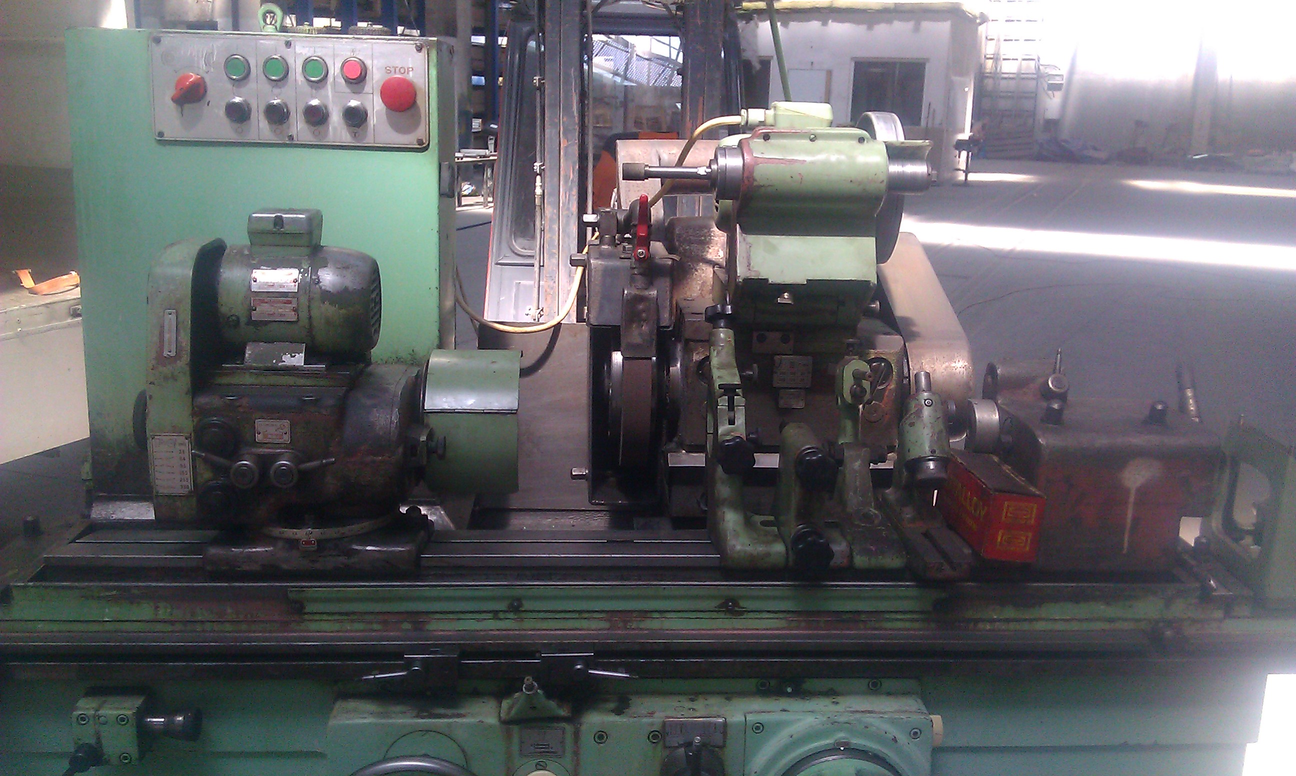

Akorat jsem zatim na zadne podobne nenasel ty 2 dekliky a tu hadici co vede do konika takto zpredu. Budu dal panovi volat a snad mi to zvedne.

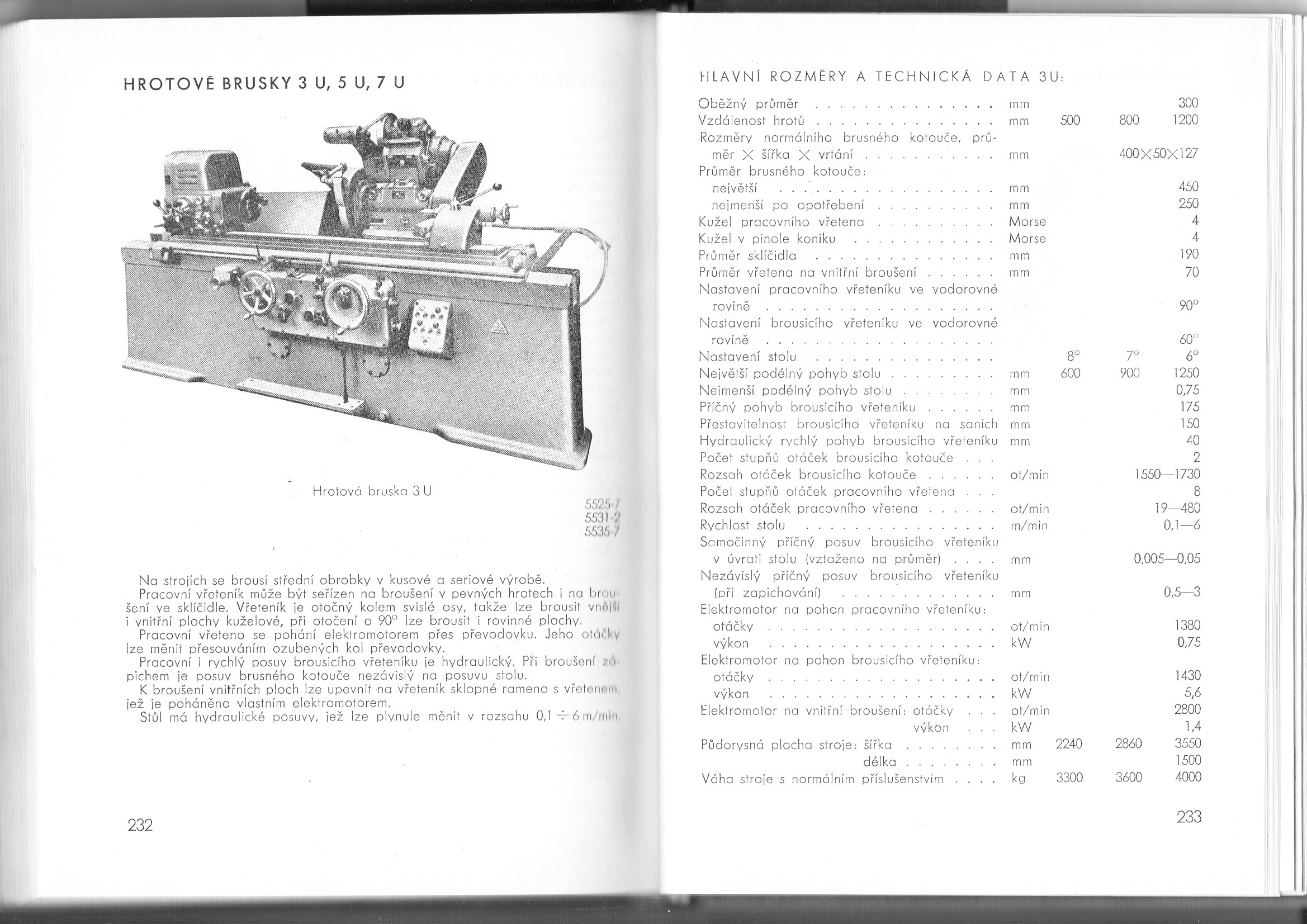

Jo máš pravdu. To jsem přehlíd. Tak to znamená jedině, že tamta je 3U. Ta hadice od hydrauliky do koníka může být jinak, je to jiný rok.

3U
3U

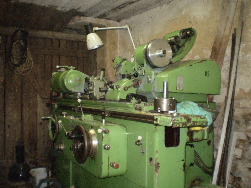

Mas ale hezkou masinku. Je opravdu zachovala.
Příspěvky: 7558
12. 4. 2012, 11:47
akorát když si představím jak se v té nevytápěné kůlně na té mase litiny při každé větší změně venkovní teploty sráží vzdušná vlhkost a rezne to.....

Ano, to se přesně děje. Štve mě to, ale bohužel jiné možnosti nemám.

Tak jsem si nakonec poridil 2UD/750. Uz je v dilne fesanda :)
Dostal jsem k ni lunetu, podperku, 2 fortuny (jedna s mensim kuzelem a druha s vetsim), mikrometricky orovnavac, radiusovy orovnavac, vyvazovaci stojanek, sadu klestin do unaseciho vreteniku, sklicidlo a navod. Musim akorat dokoupit remen k fortune.
