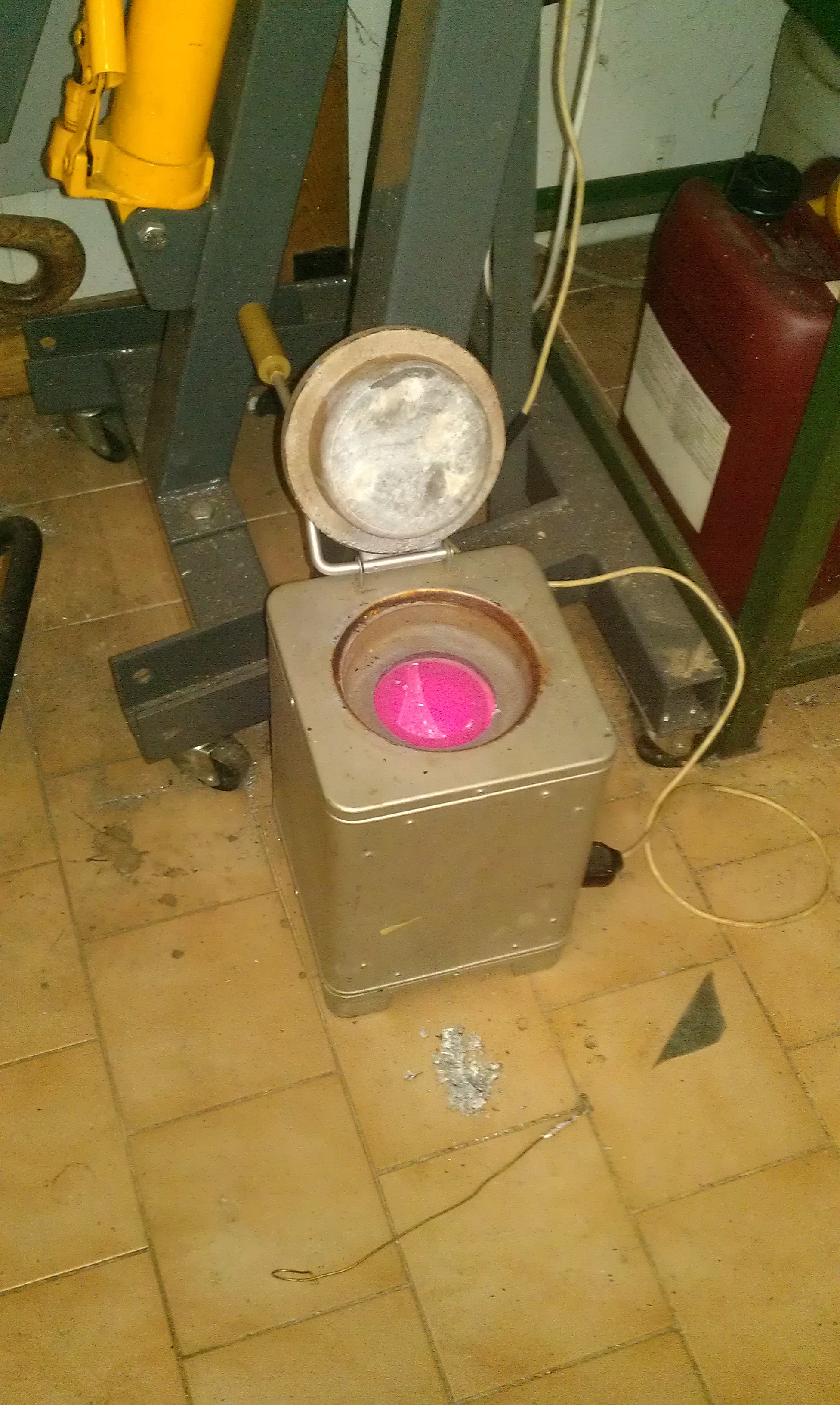

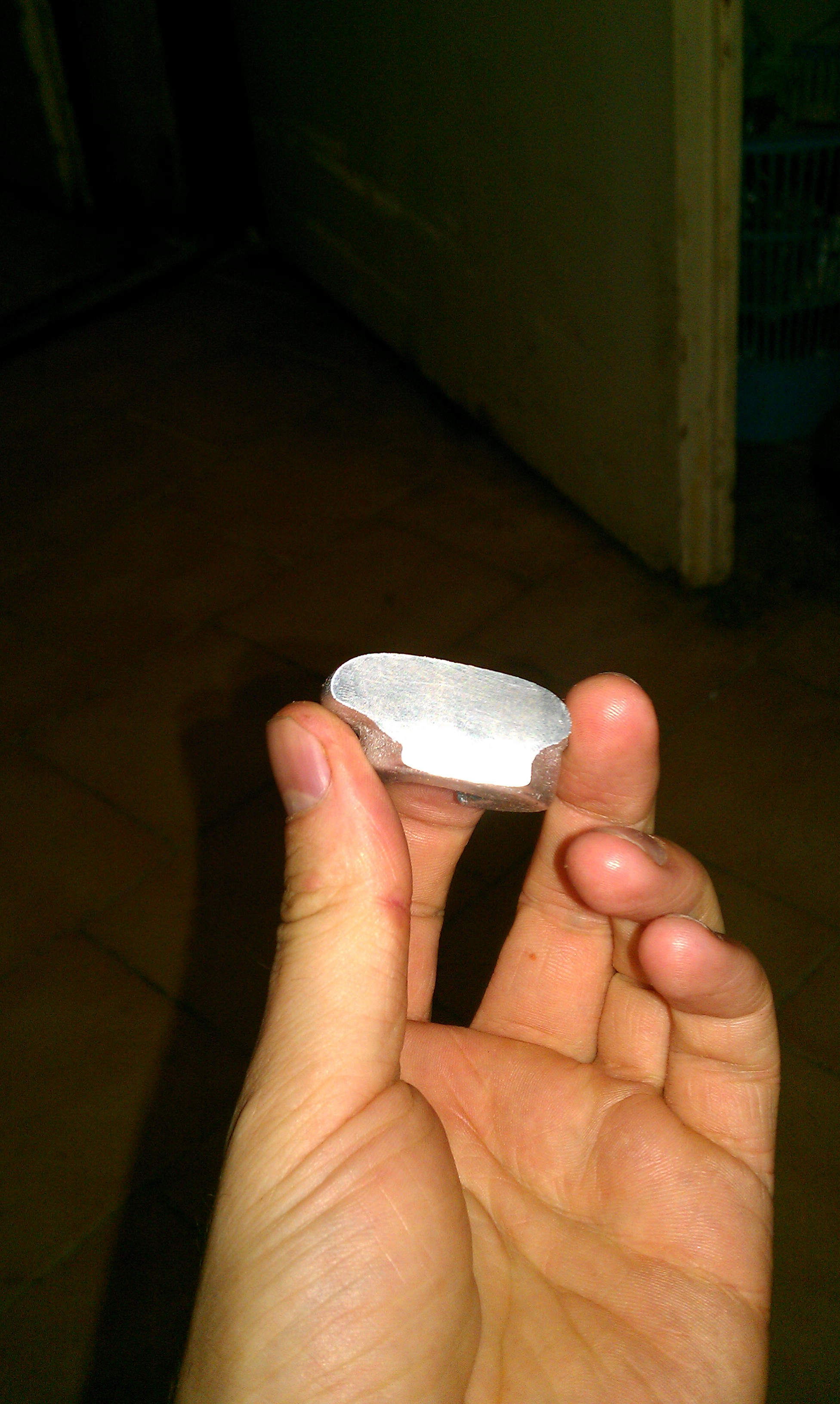

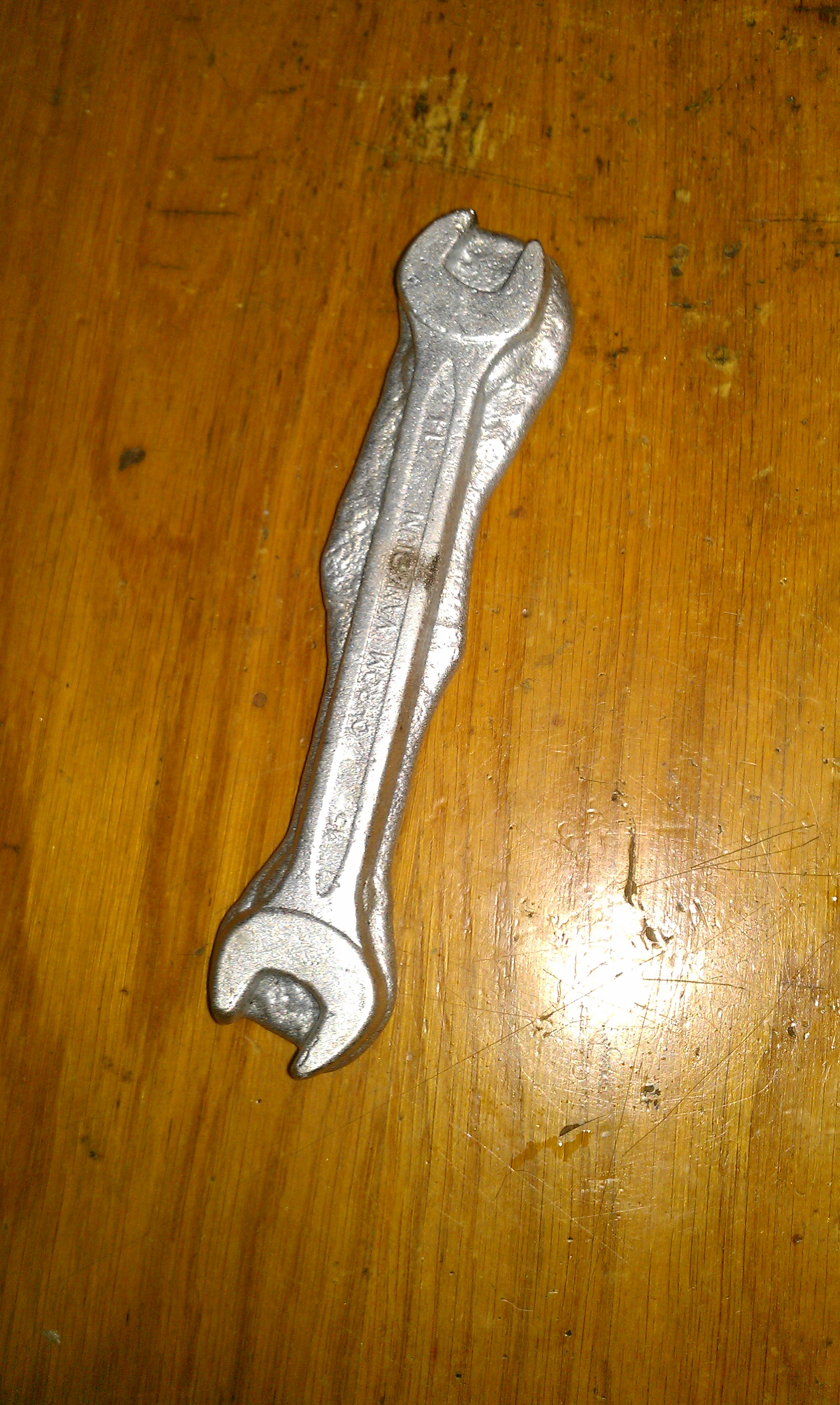

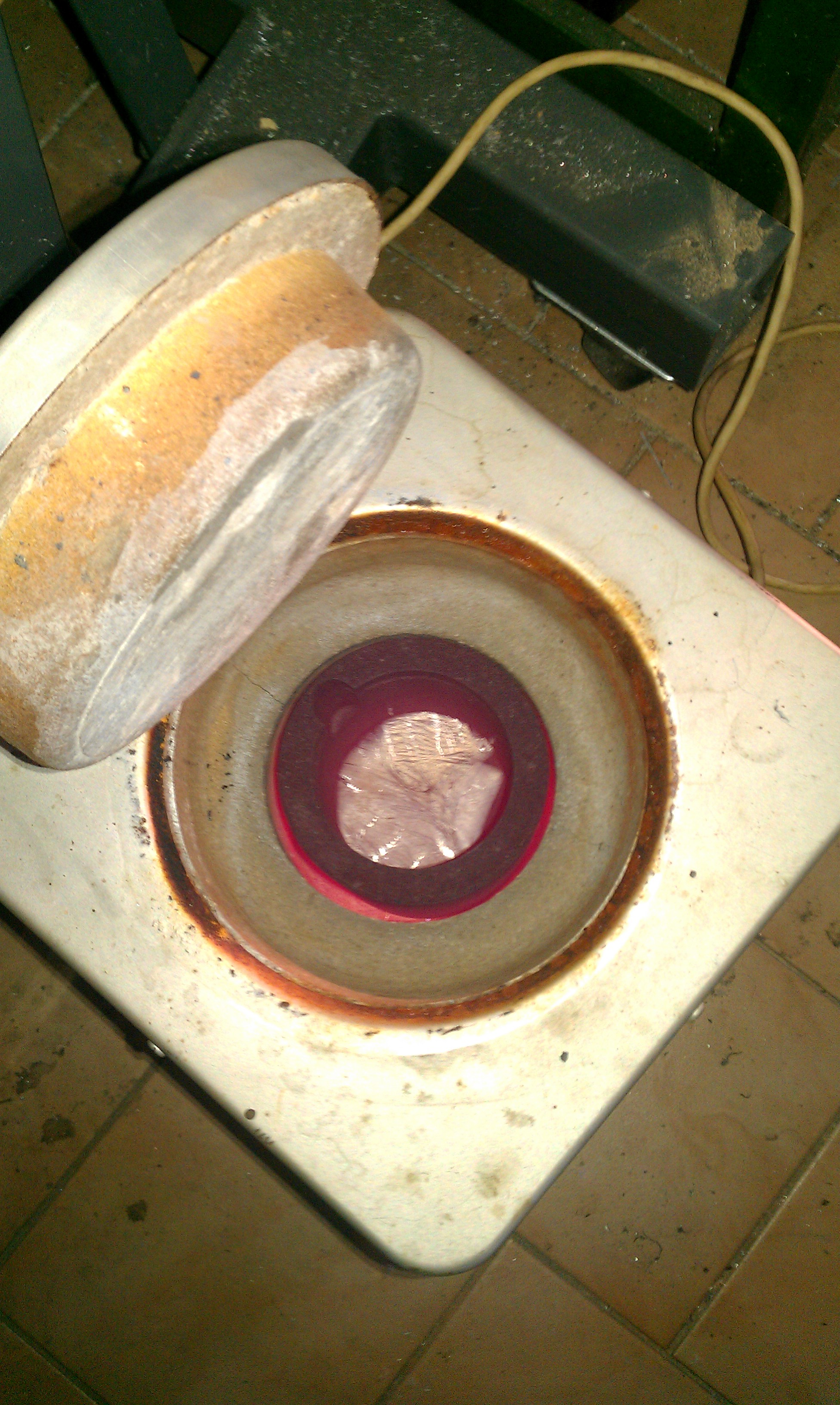

Prvni nesmele pokusy, puvodne melo jit jen o roztaveni hliniku ale nakonec nam to nedalo a museli jsme zkusit alespon nejaky tvar do otevrene formy.
Planujem dalsi "workshop" kde by jsme se pokouseli uz o serioznejsi liti a spriznene duse jsou zvany. Termin upresnime po dohode

Kvako1
Příspěvky: 1687
Registrován: 5. 4. 2011, 7:29
Bydliště: Praha, Čadca
5. 4. 2012, 10:26
paradni pícka :) domací výroba?
čím jste odplynovavali ten hliník ?
Příspěvky: 23406
5. 4. 2012, 10:42
picka je fabricka vyroba
hlinik neodplynovali, vpodstate slo o to jestli se vubec rozpusti
az budou veci na formovani a pristoupi se k nejakemu ostremu pokusu tak se to urcite bude resit

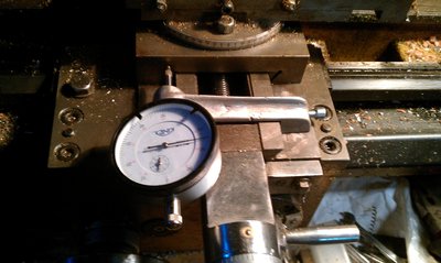

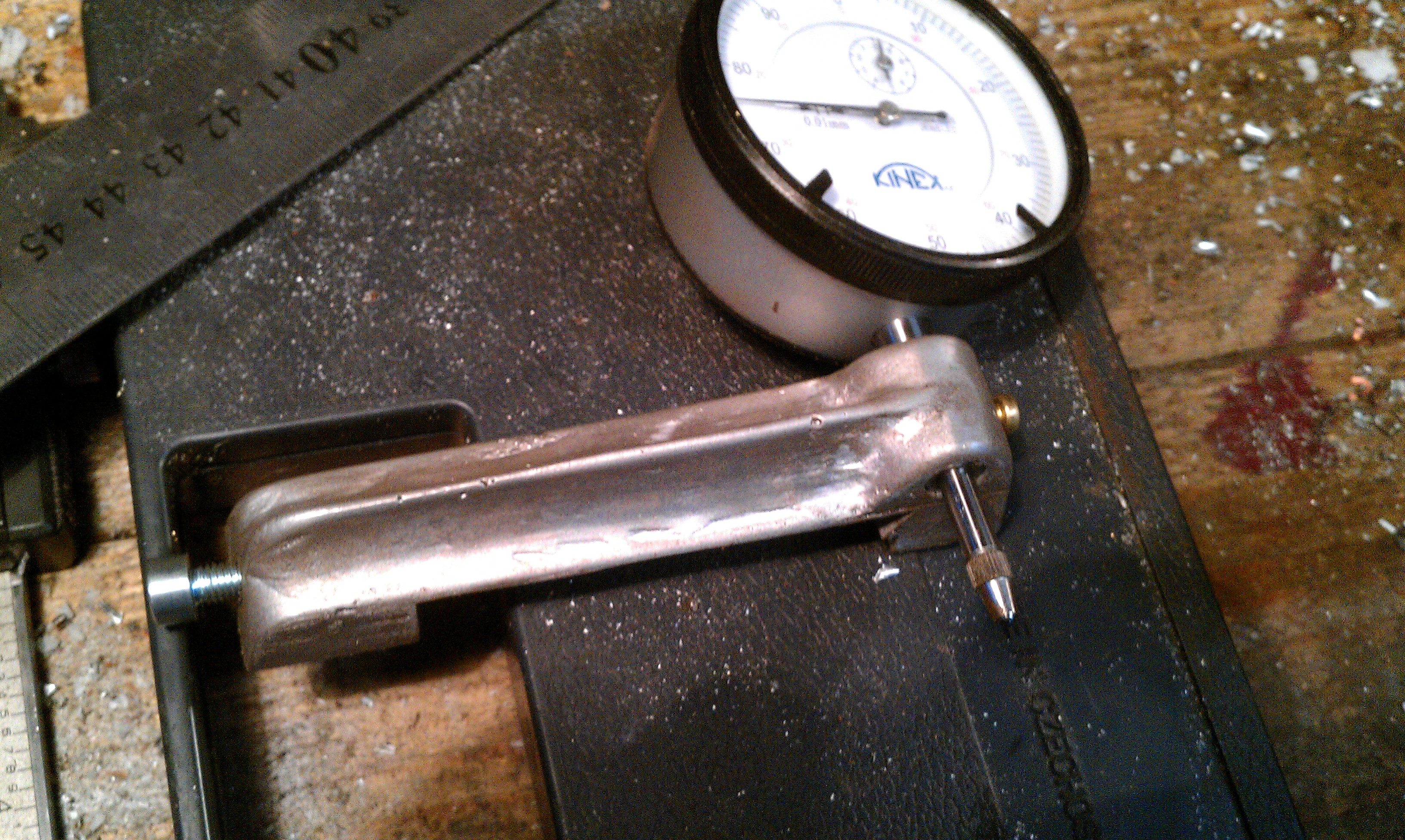

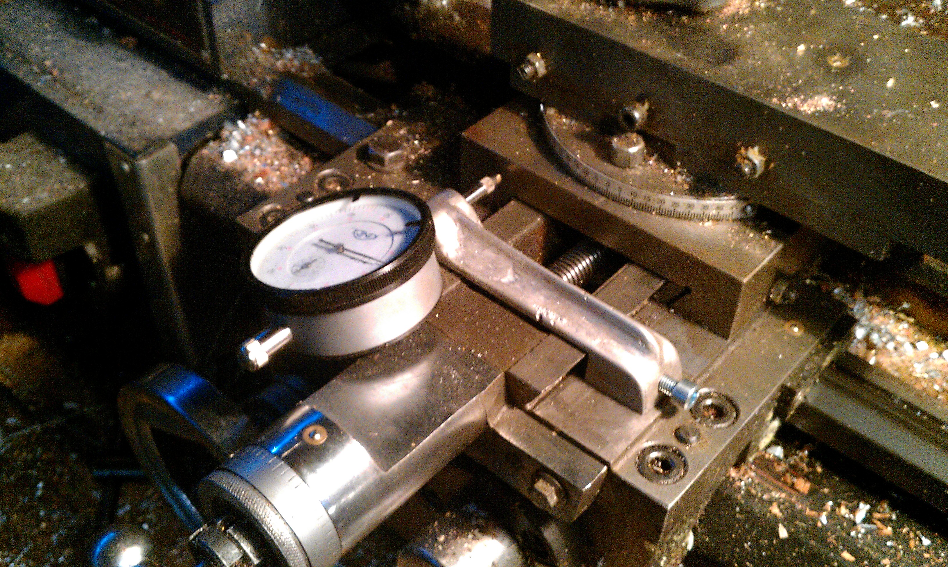

Příspěvky: 23406
2. 9. 2012, 7:22

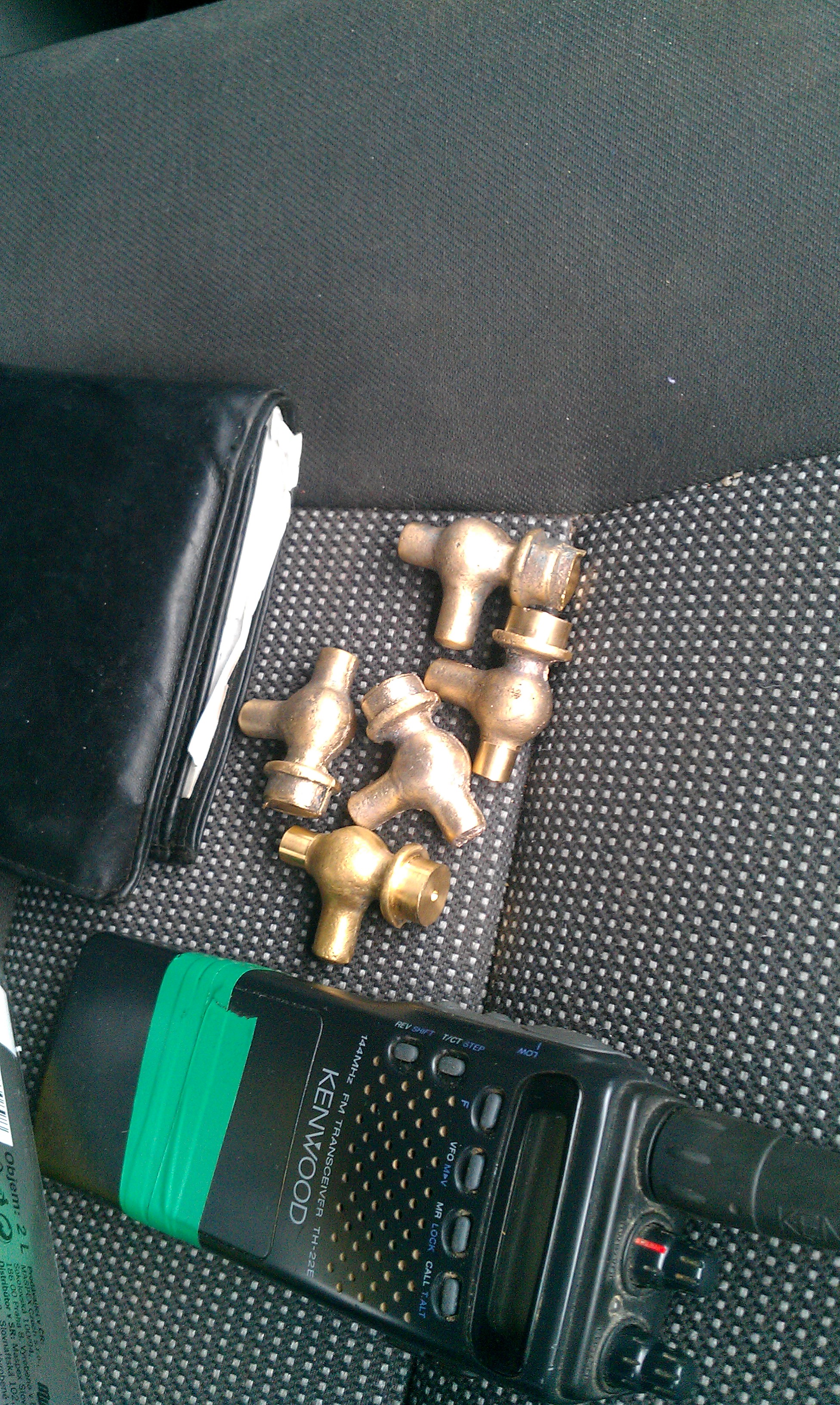

v mezicase u kamose
pro rejpaly: pod tim imbusem je mosazny cudlik zkoseny podle rybiny
pavlaxy
Příspěvky: 1885
2. 9. 2012, 8:05
Hezká udělátka..odlitky mají svůj půvab..i když jsem viděla u dědy že to uměli i vypilovat ocelové z masivu ručně jako prototyp :D :P
..vypadají ty mosazné kohouty jako odvzdušňováky na cosi malého :twisted: -velkého :wink:
Příspěvky: 23406
2. 9. 2012, 8:09
je to na model lokomotivy (relativne velikej), na vystupu bude prevlecka a za ni spotrebic pary
