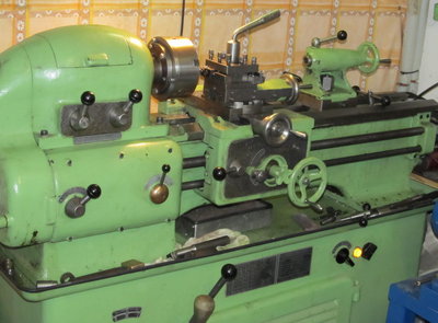

Ahojte, nemá někdo něco k soustruhu Zelenda UZ4? - průměry nad ložem a suportem, točná délka, rozsah závitů, posuvů, popř něco dalšího.

Na jednom jsem se byl nedávno podívat ale neměl posuvové tyče a vše ke strojnim posuvum chybělo..Odhadem točný průměr 200mm a délka 550..ber to s rezervou.. Jinak mašinka je to zajímavá..bejt kompletní tak jsem jí koupil

Já mám takového Zelendu UZ4. Naprostá spokojenost.Malý, šikovný stroj ideální do garáže. Točná délka cca 700mm, průměr nad ložem cca 260mm, nad suportem 160mm.
