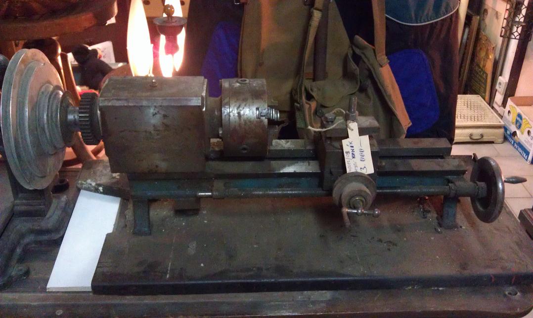

Dobrý večer,
dnes jsem viděl starý "home-made" soustruh v bazaru "U medvěda"
http://www.bazarumedveda.cz/" onclick="window.open(this.href);return false;
ulice Melounová, Praha
cena 3000,-
chybí mu koník a zřejmě i motor.
cena 3000,-
