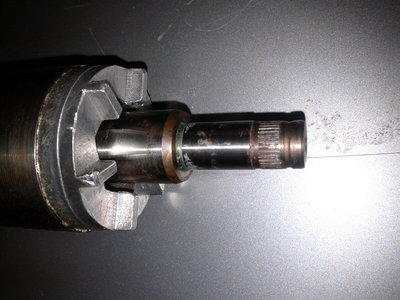

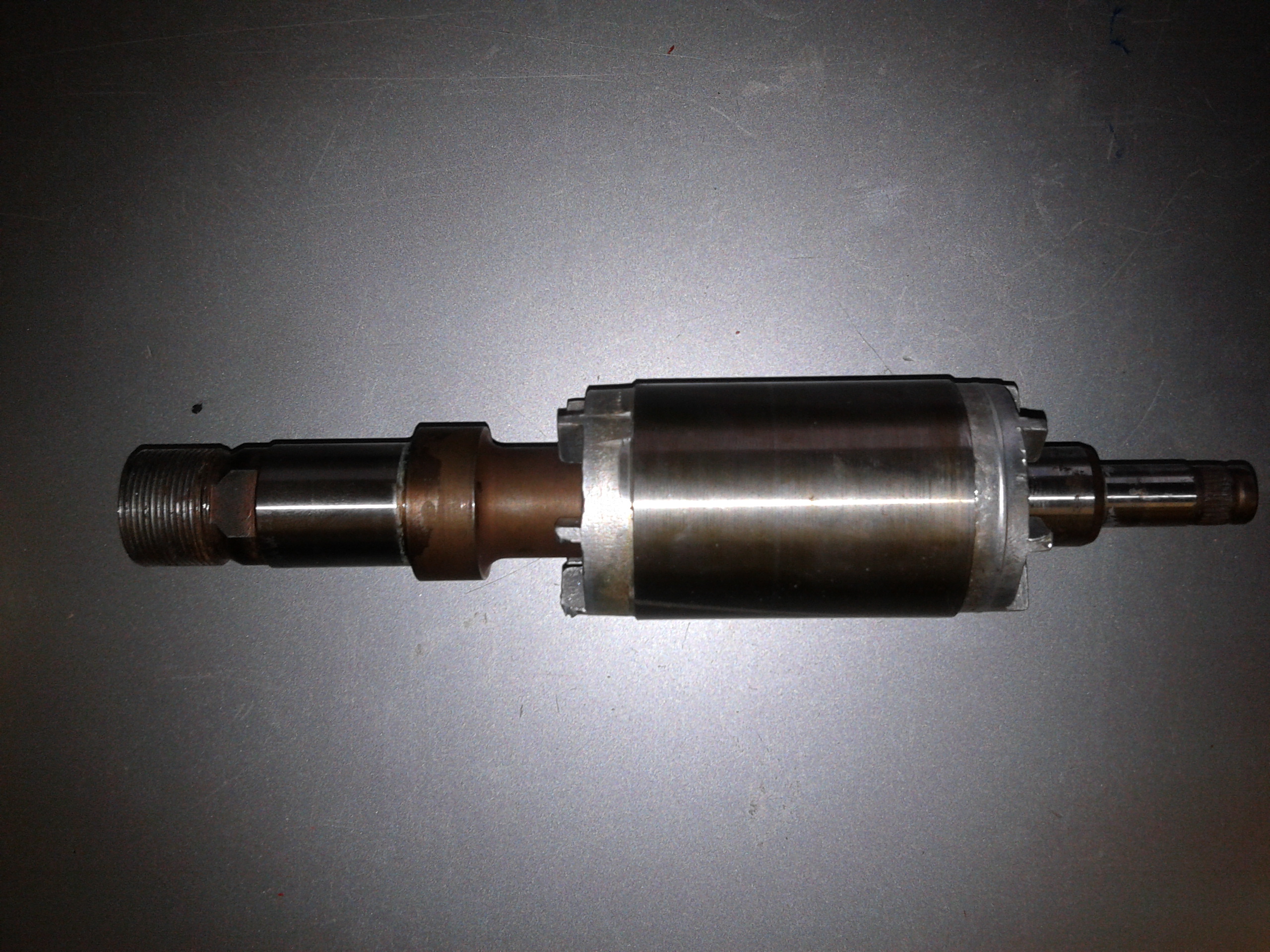

Vřeteno ATAS - výměna ložisek - postup

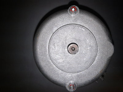

Tady je postup na výměnu ložisek u ATASE.
1/sundat horní kryt vrtulky
2/zbavit se vrtulky - je na červík a nalisovaná na vroubkování vše ještě pojištěno locite. Já ji rozumně ven nedostal, takže odvrtáno a nahradím ji Mezaxialem.

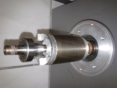

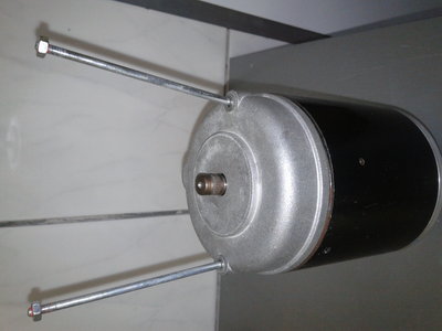

3/povolit a vyšroubovat svorníky

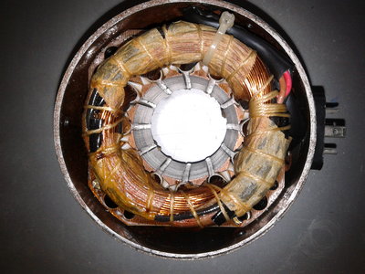

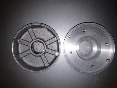

4/rozdělat spodní štít, stator a horní štít
5/stahnout ložiska - horní malé, pak velké spodní přes ten štít.Spodní těsnící krožek je nalisován a spadne sám při stahování ložiska.Tady se neobejdete bez stahováku ložisek.Opět všechny ložiskové plochy zalepeny zeleným loctite takže to chce sílu.
6/osazení nových ložisek na rotor - opětovné pojištění zeleným loctite
7/osazení spodního štítu a těsnícího kroužku
8/osazení statoru a horního štítu
9/stažení svorníky
10/osazení chladící vrtulky a horního krytu , nebo v mém případě Mezaxu (popíšu, až příjde poštou)
Použité ložiska : 6000Z - horní
6004Z - spodní
Původní jsou NSK nahrazena SKF (cenově obě ložiska vychází kolem 300kč)
Velké díky Packovi

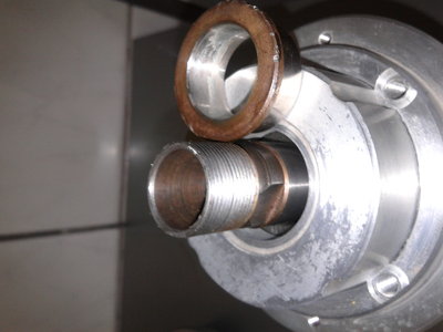

čoveče koukám jak ti to zrzne , mohlo být vřeteno vystaveno vlhkosti nebo ne ?
skoušel jsi rozdělat ložiska?
nám se totiž stávalo uá navíječek že po týdnu nám přirezla třeba řemenice na namazanou hřídel a po měsíci provozu byly ložiska v háji , zjistily jsme že nám tam vlyvem statiky vznikají tak zvané sváry za studena , byla od toho upně vyžraná hřídel a v ložisku ve vnitřním kroužku vyprskané krátery , celé to byloé jako rezaté , a to i kuličky ložisek , pomohlo nám spešl mazivo s obsahem mědi , je i o trochu lepší s obsahem stříbra ale je nepoměrně dražší .
nevím třeba to není tvůj případ ale mě se něco podobného dělo při frézování polyamidu ,
No při frezování chladím vodou tak jistá vlhkost tam je.Přišlo mi to jako taková liška, ale že by se to dostalo do ložisek, je pravda, že já měl přidřené to spodní.

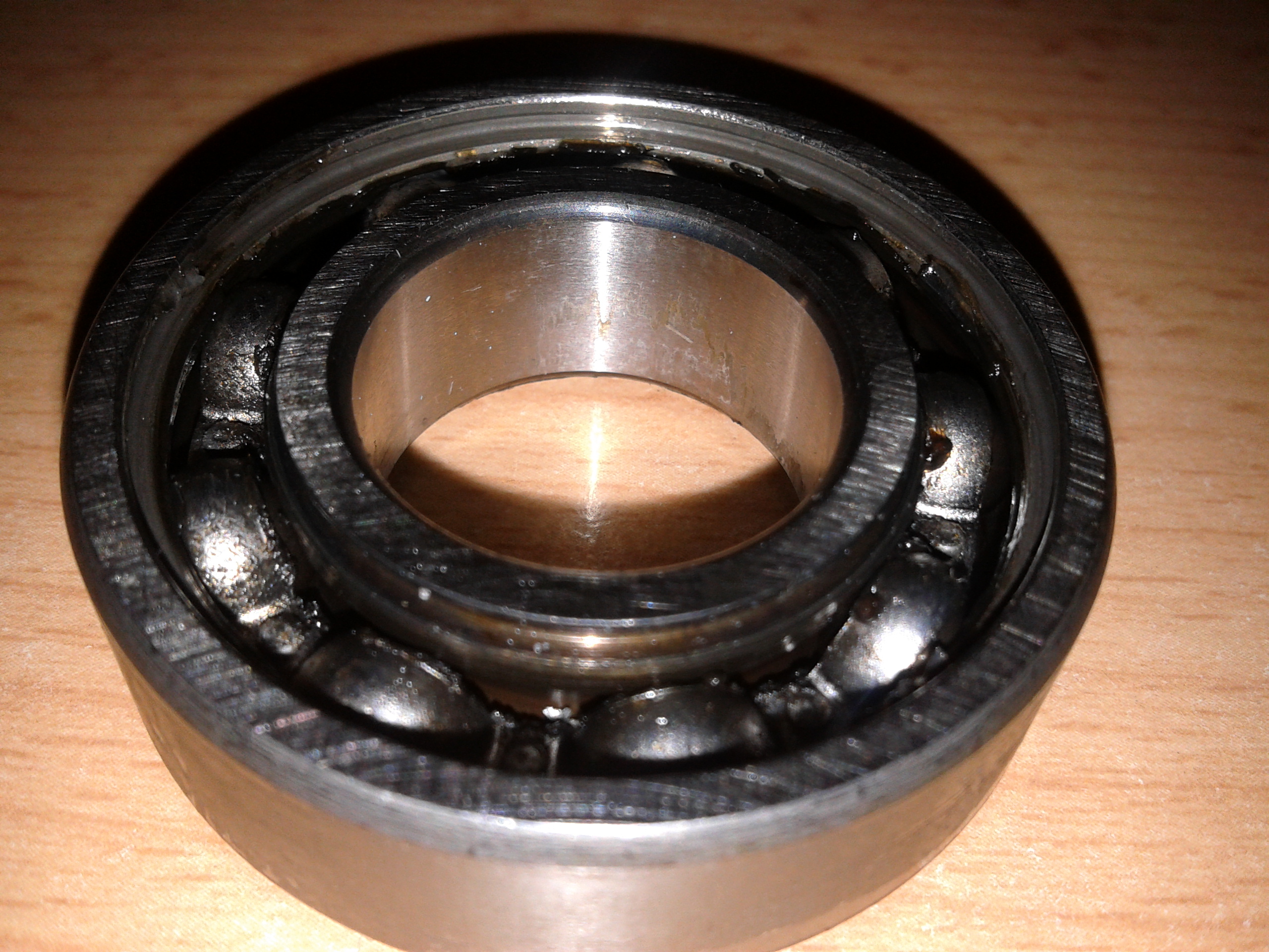

Ta původní NSK byla s plechem (Z)? Vyloupni plech od toho spodního a dej vědět, jak vypadá uvnitř. Foto napoví
a Mirek třeba poradí.
Mirek-Gravos
- Sponzor fora
- Příspěvky: 715
- Registrován: 9. 1. 2008, 11:39
- Bydliště: Veleň

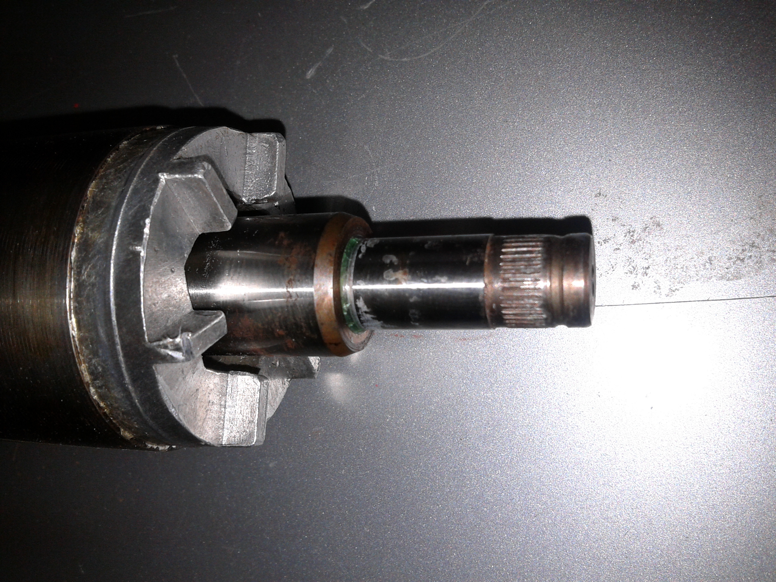

V tý spodní části fotky mi to "nazrzlý" připadá..Ale zase stopy tuku to nese. Já používám NSK-VV (patent. těsnění NSK), už jsem to tu psal.
Pokud je šance, že se tam cokoli dostane (prach, voda), tak to je to proti "plechu" Z jasně ve výhodě.
Tak ještě nevím, jak mají udělané předpětí
. Pružná podložka?, nějak jsem to nepostřehl. Chrastí?, vykazuje velkou vůli?
Na horním štítu je pružná podložka.Je to ten kryt vlevo a fotce štítů.To ložisko ma vuli v axialním směru.Vrklá to tak o 1mm.Odpol to v praci asi rozbiju vyčistím a uvidíme jak je to uvnitř doopravdy.

ty vřetena se v atasu taky zabíhají , nechal bych to vrčet tak dvě hodky na poloviční otáčky , abys si to celé hezky sedlo , měřily jsme teplotu po půl hodině chodu a pak po další hod a půl a teplota klesla asi o 8 °c , takže určitě zaběhnout!!
při dotažení svorníků je také dobré stator z boku potukat gum nebo silonovou paličkou aby vše dobře sedlo a znovu svorníky dotáhnout .

To Mirek - spíš si myslím že dělá neplechu to, že jsou tam obě ložiska radialní.Takže ty axialní sily ty ložiska pak vylamují...
