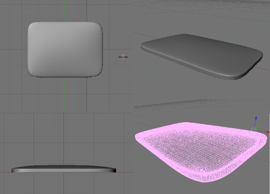

Dobrý den,
našel by se někdo kdo by poradil vhodný a dostupný CAD na tvorbu oraganických tvarů viz. obrázek.
Tak aby bylo možné dále zpracovat v CAM. Model je tvořen v Blenderu, kde nejsou dostatečné exportéry do CAD formátů.
Děkuji Dan

Rhinoceros http://www.rhino3d.cz" onclick="window.open(this.href);return false;

A není tam nějaký problém s počtem trojúhelníků, při převodu na objemové těleso? Vím, že Rhino to umí nějak přepočítat, má s tím někdo zkušenosti?
jak kvalitní je výsledek pro CAM?
Musí se pak použít Rhino Cam?

18. 4. 2012, 7:47
Rhino vie exportovať do rôznych formátov. Ja sa ho chystám používať s Cut3D. Podľa mna sa dá použiť akýkoľvek CAM. Stiahnite trial verziu a skúste či je pre vás vhodný alebo nie. Stiahnúť trail verzia sa dá tu http://www.rhino3d.com" onclick="window.open(this.href);return false;

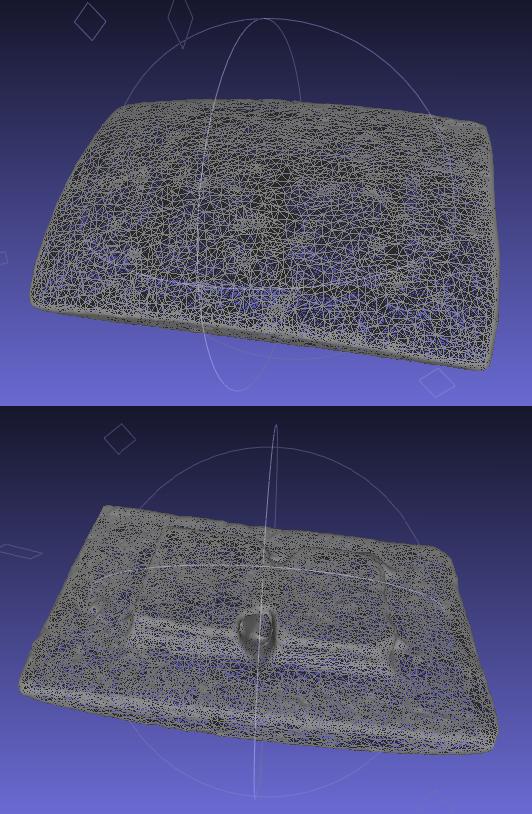

Jinak řeším něco tvarově velice podobného. Starej Džoser mi volal, že mu archelogové a sběratelé v pyramidě pořád kradou dlaždičky a některé jsou prý po 5000 letech už taky trochu poškozené. :lol: Mám tedy model vzorové dlaždičky v STL a potřebuju podle toho frézovat, což je docela problém. Má to 48 000 plošek.

Modelovat takové předměty je v Cinemě 4D snadné ( ten obrázek vypadá, že jde o skenovaný tvar, je to tak? ) A výstup to má snad ve všech běžně používaných formátech. Množství polygonů mívám i kolem 1 milionu a jen to zpomaluje propočet trasy nástroje. Já používám CAM produkty, které se dodávají k téhle hračce:
http://www.bitcon.cz/gravirky-a-modelov ... 15-20.aspx" onclick="window.open(this.href);return false;
Tak nevím, jestli jsem nějak pomohl. Za organické tvary považuji přece jen organičtější :)

to QNX: co som skusal CAMy, tak Sprutcam celkom zvladal aj cca 80 tisic trojuholnikov v modely a dokazal vytvorit drahy

Martin Marek: Ano, je to naskenované z originál 5000 let staré dlaždičky. Rozměr cca 37x58 mm a cena kolem 20 000kč :lol:
Máš pravdu, ten můj tvar je anorganický, ale pořád je to hromada trojúhelníků ze kterých neumím frézovat :-( Ten tvůj stroj ani jeho SW nemám, tak mi to moc nepomůže. Jedině, že bys mi to vyfrézoval (a já ti můžu zase vyfrézovat něco jiného co máš v plochách) :-)
motorovy: Sprutcam dokáže frézovat podle STL dat? nejlevnější z té řady by byl SprutCAM Expert za 100 000Kč? Sakra, to bude drahá dlaždička :-(

Na jednoduché frézováni lze použit Freemill. (existuje nad rhinoceros rhinocam)
Jinak většina camu používá pro generovaní drah stejně přepočet na triangly.
Já používám powermill. Dělal jsem scan 2mil bodu vše ok.

QNX píše:Martin Marek: Ano, je to naskenované z originál 5000 let staré dlaždičky. Rozměr cca 37x58 mm a cena kolem 20 000kč :lol:
Jestli je problém v tom, že jde o troúhelníky, tak mi to pošli a já ti převedu na čtyřúhelníky. Pokud chceš snížit hustotu bodů i to je jednoduché. Jestli je problém v .STL , napiš, do jakého formátu to chceš převést. Třeba i to nebude problém. Mi to tedy nijak složité nepřipadá.

Martin Marek: ty to dokážeš převést na plochy? Třeba do IGS? To bych rád vyzkoušel. Pokud to dokážeš a jsi ochotný to udělat, tak pošlu data.
Jinak jsem zjistil, že frézování podle STL by už měl zvládat i SurfCAM a SolidCAM .......... tak asi budu muset investovat do upgrade.

K Rolandu se dodává CAM program 3D Editor. Ten má export do IGES. Nikdy jsem to ale nepoužil, takže nevím jestli to funguje. Mělo by to jít převést z půdorysu do jednoho, nebo více čtyřúhelníků. Zkusit to můžu. Docela by mě zajímalo, které všechny soubory zvládne Tvůj CAM.
