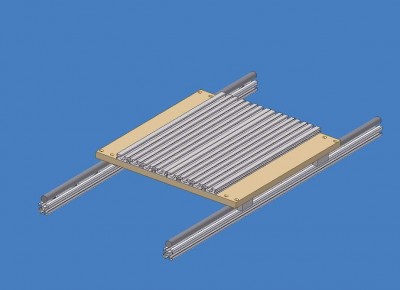

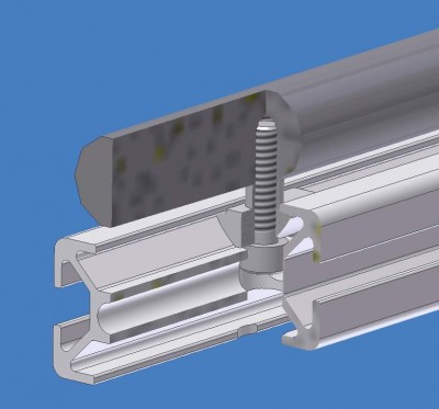

Co si myslíte o tomhle uchycení? Je to reálné aby to chodilo? Tyč je to průměr 20 radiálně vrtaná M6. Profil 30x30. V profilu originál matice do té drážky, případně bych tam dal jen plocháč 3ku se závitem, aby byla pořádná plocha pro hlavu šroubu.... Tyč je podepřena válečkem průměr 6/8 délky 8.
Umístění tyčí pod stolem neřešte, je to jen pro názornost jak by to mělo fungovat
Díky moc za názory

V zasade by to melo fungovat.

Chtěl jsem na tom ušetřit, protože Exvalos z Lanškrouna chce za 600mm podpěry pro tyč 20mm 1552Kč + DPH.. Nakonec to budu řešit nákupem z ebay
