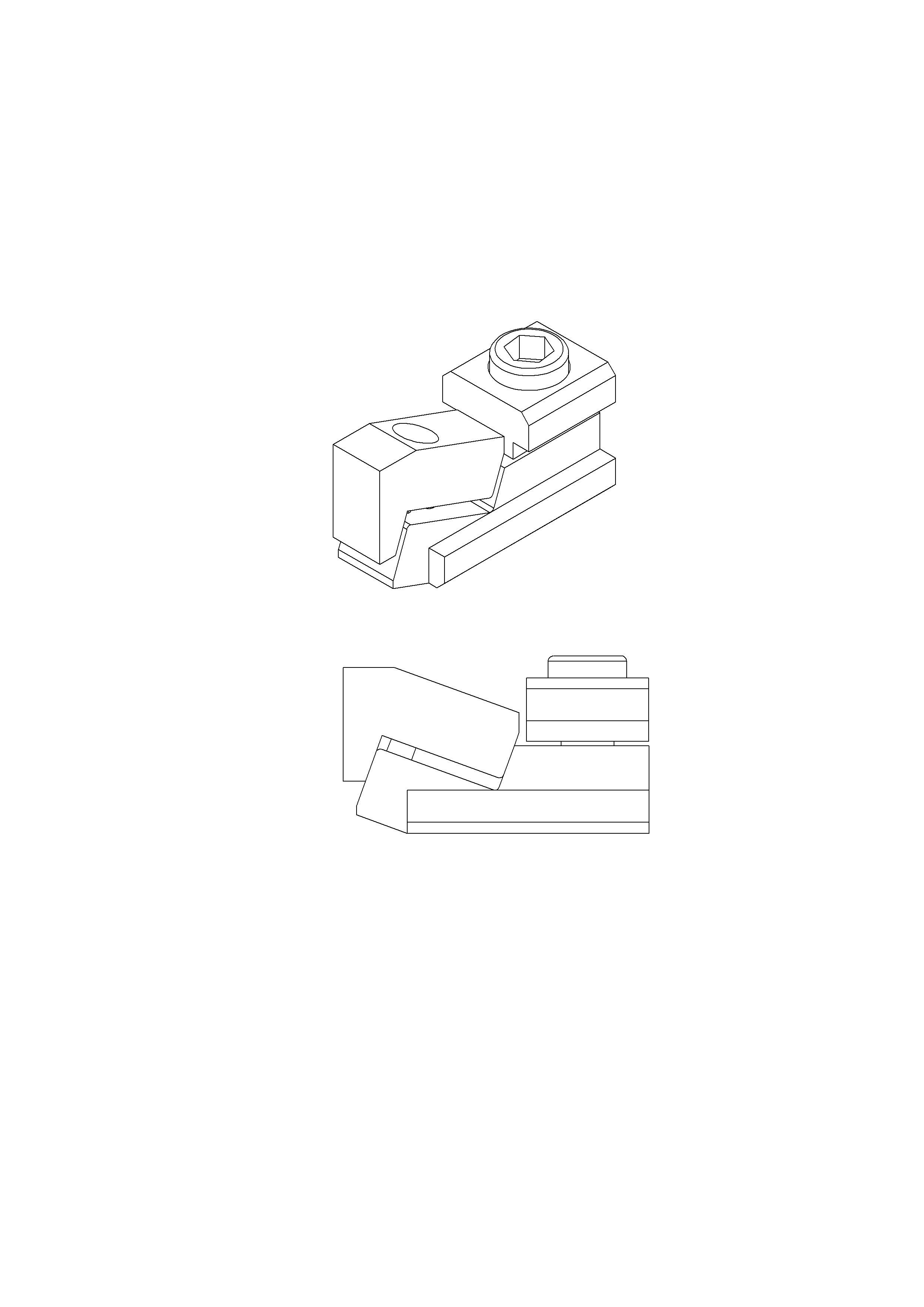

Ahoj scháním upínky do T drážek ale takové které pouze stahují ke stolu kus a vyčnívají jen kousek nad stůl. slouží třeba k upínaní deskových materiálu. děkuji za případné odezvy.

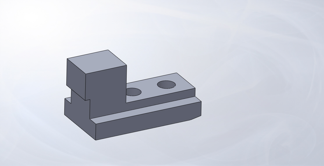

To se přeci dá udělat z kousku plechu, díra + závit. Je to jen "příložka", závitovka a šroub :) .
To se dá vyrobit i "v ruce" s minimálním vybavením.

Ud2lat se to dá, ale ne asi tak snadno. Ta upínka se musí trochu zatahovat dolů, jinak ten obrobek bude odstávat. Vypadá to asi takhle:

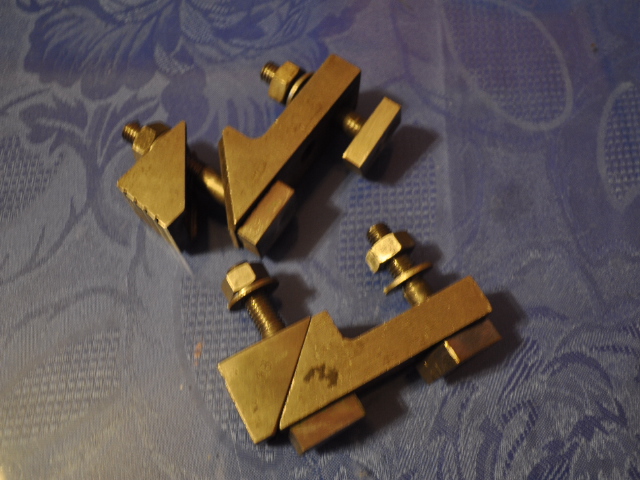

Jo taky je používám, hlavně na šepingu.
Udělal jsem si takové. Pěkně stahují ke stolu a drží.

Ahoj tak já myslel ještě jiné. Zítra to skicnu a pošlu. třeba budete vědět kde se dají pořídit ale myslím že to bylo někde z německa.

tak přikládám nákres
upínka.PDF
(91.01 KiB) Staženo 553 x

Ještě odkaz na upínky a příslušenství. http://www.amf.de/en/company/amf-an-overview/" onclick="window.open(this.href);return false;

dekuji to je ono co jsem hledal, nevíte zdali to má někdo v cr ? http://www.amf.de/application/amf_app00 ... IONxSETVAL('artlist.htm',APGxNODENR:193586,USERxEBENE2:No.%206495" onclick="window.open(this.href);return false;)=Z
