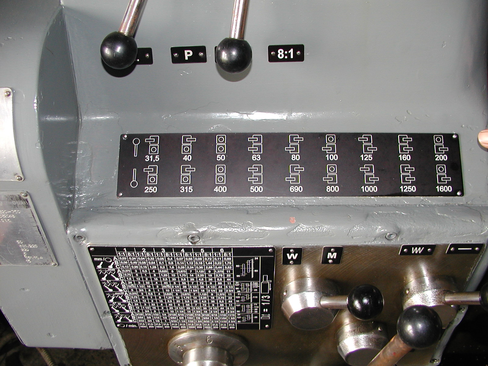

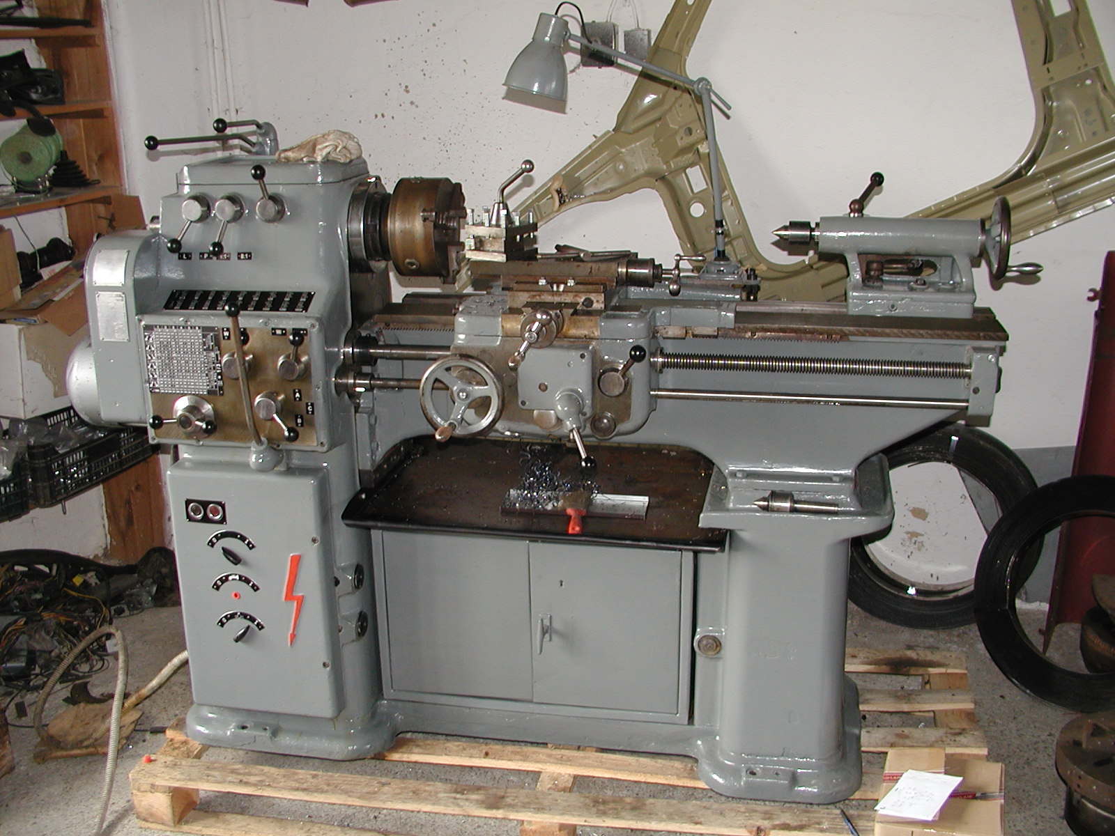

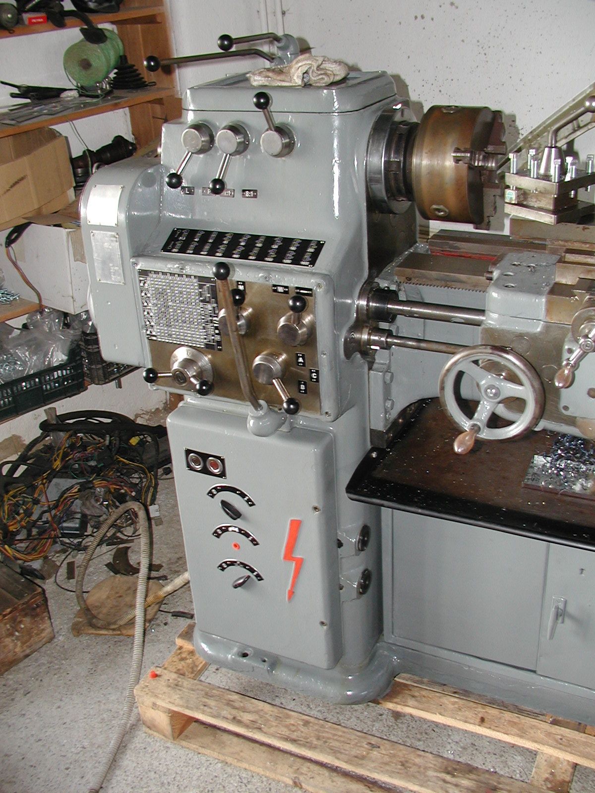

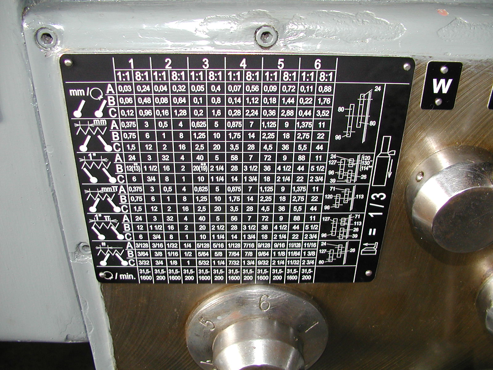

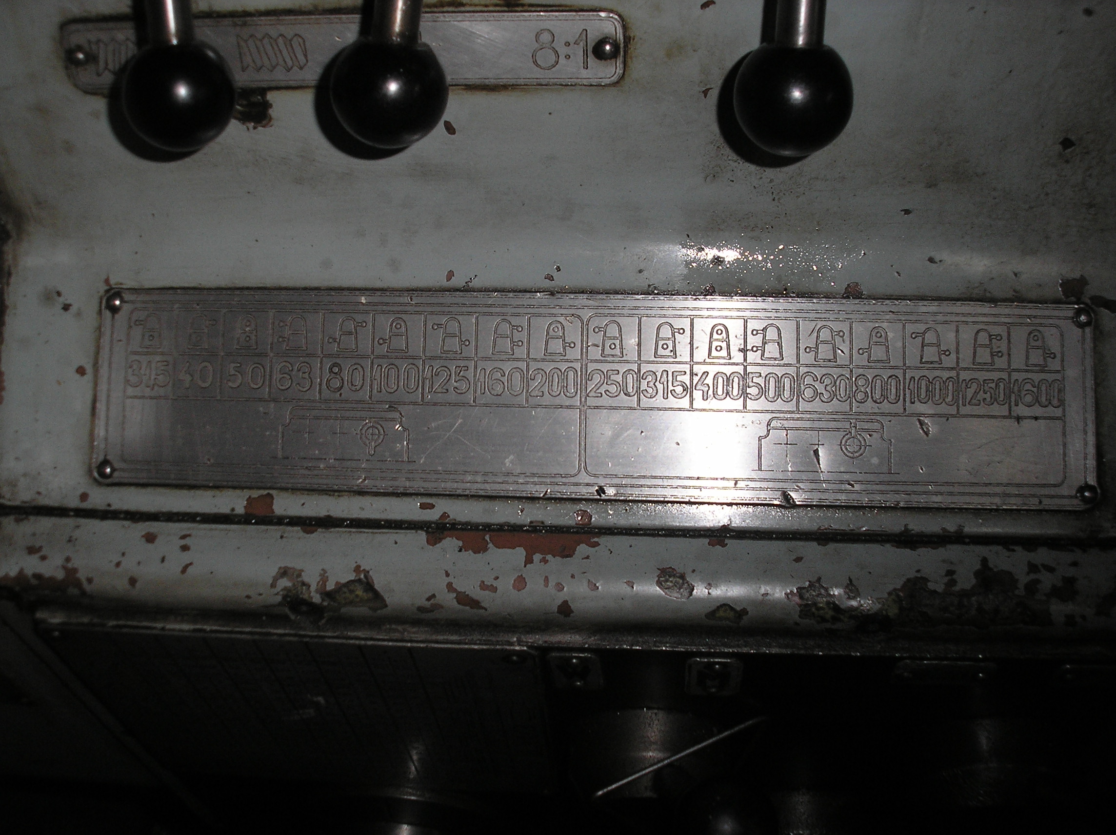

Jsem čerstvým majitelem soustruhu SN320x750 a chtěl bych ho dát do něakého slušnějšího stavu. Potřeboval bych vědět jaké olejové náplně tam patří a jestli by zde nebyl někdo tak hodný a nenafotil mi štítky , mám možnost si je vyrobit v práci. Ten velký s rychlostmi už jsem zde našel. Dík za info. PS: něaký manuálek by taky nebyl špatný
Pomoc s SN320
Dobrý den, jsem tu u vás nový tak doufám zě mě nebudete kamenovat za mé otázky:)

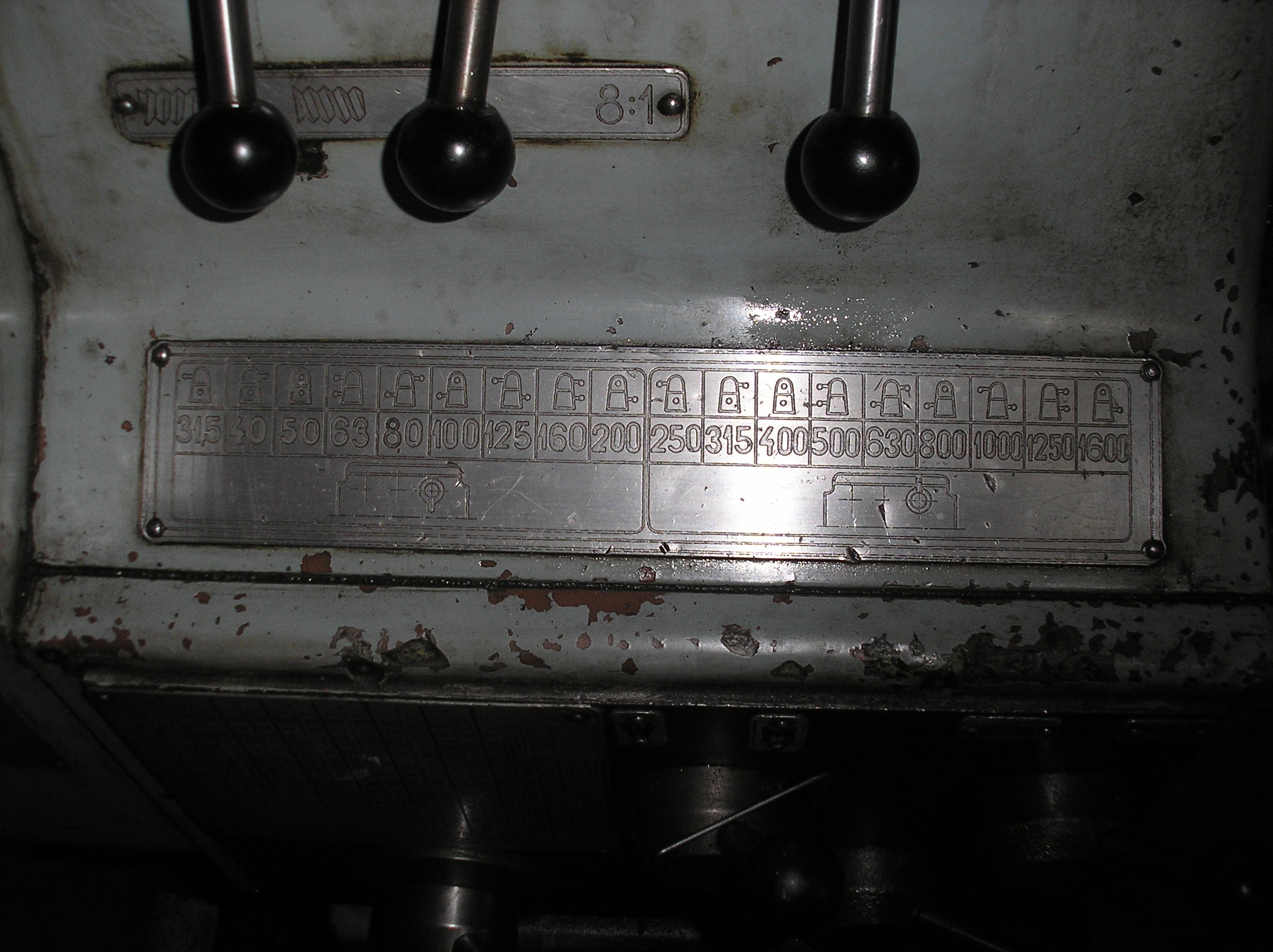

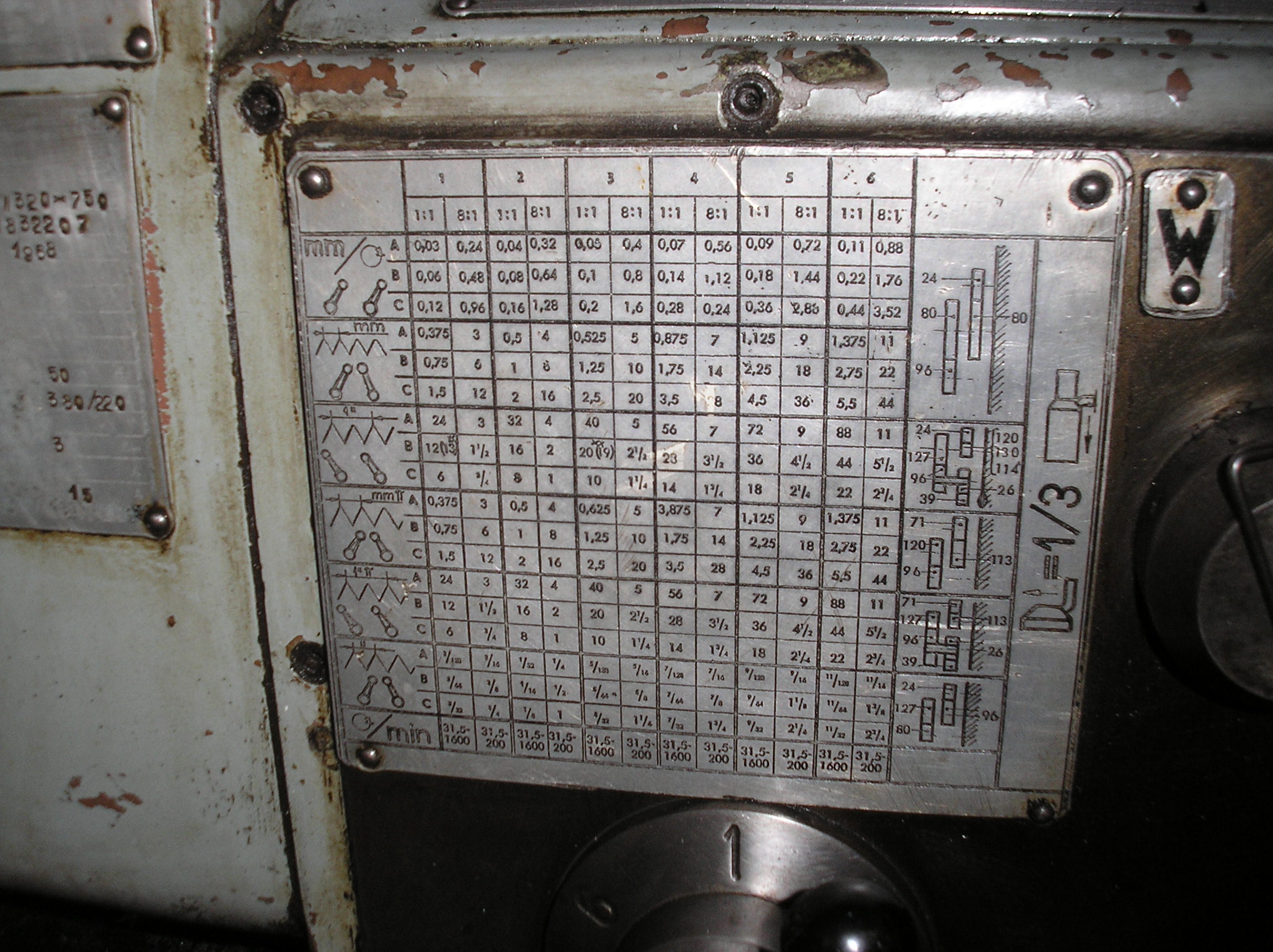

Zdravím,mám ten istý sústruh
  ,štítky nafotím len mi došly baterky vo foťáku tak ich musím nabiť,oleje som tam dal OL-22 do prevodovej skrine (asi 17l) a OL-46 do suportovej skrine,sú tam olejoznaky(sklíčka),a s tým manuálom je to horšie už ho zhánam dost dlho ale nič
 (niečo je podobné s S28 niečo s SN321)
						Zdravím, díky za info. Pomalu dokončuji zběžnou renovaci, některé štítky už mám hotové, ale fotky určitě pošlete.Není problém ty štítky udělat víckrát.
Toho oleje je tam opravdu dost, já tam nalil cca 15l něakého oleje do soustruhu co jsem dostal. Maže tak je to OK
Teď mě ještě čeká nechat udělat novou matku příčného posuvu a pak hurá na první šponu.Později dodám něaké foto jestli to dokážu

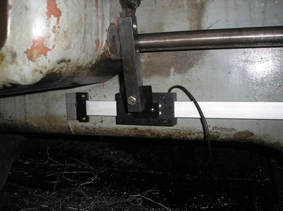

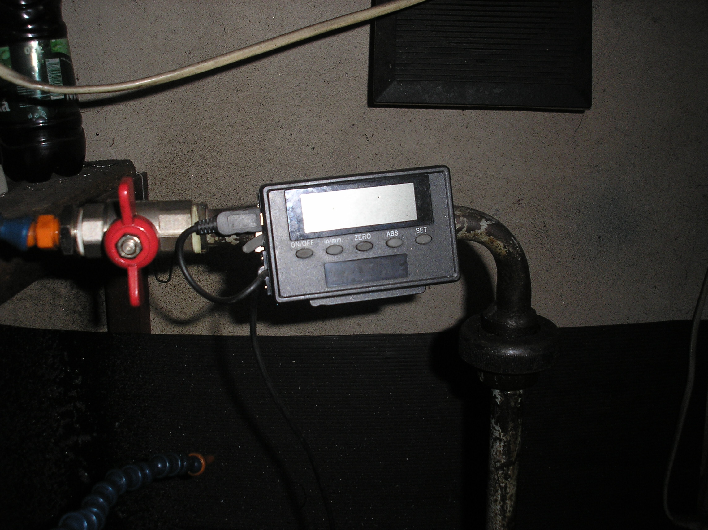

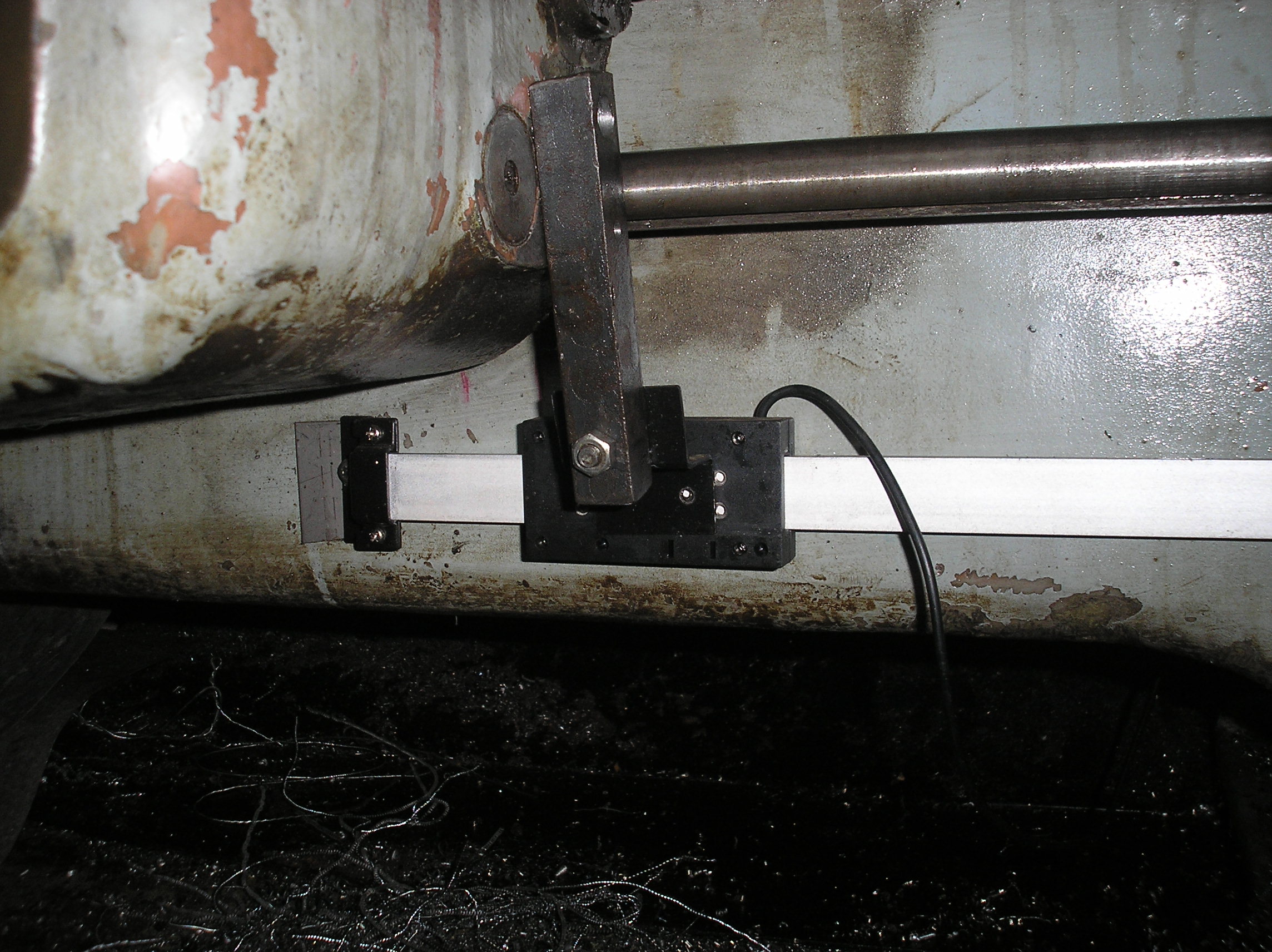

Super ještě jednou dík mooooc. K tomu odměřování, to se podařilo někde sehnat, nebo se to dá někde koupit (koupit se dá všechno
 ), já myslel za něaké rozumné peníze, pro člověka který se tím neživý
 . Tomu odměřování z " čínskejch" šulper dloudou životnost nedávám, ale tohle vypadá zajímavě a jistě to funguje líp.
						Zdravím,to odmeriavanie som kúpil v http://www.uni-max.cz/,je" onclick="window.open(this.href);return false; to dobrá vec len ju primontuješ na sústruh a robíš,(malú chybu to má že sa vypne po chvílke ked nerobíš s posuvom)ešte si chcem dať aj na priečny posuv a koníka.Len treba dať pozor na umiestnenie lebo neviem ako by sa správalo po zaliatí emulziou(nemám odskúšané),tie čo sú odolné olejom sú ale cenou inde
 ,majú ich v tom obchode

Tak pokud se to po chvíli vypne a musíš to pořád zapínat, nedejbože to po zapnutí neví kde to stojí tak je to na práci naprosto nepoužitelné.
Co se týče funkce tak žádný tyhle posuvkový pravítka fungující na kapacitním principu nejsou odolný jakékoli kapalině. Stačí kapka oleje a neví kde stojí.
Zdravím,má to svoju pamäť takže si to pamatuje tvoje nastavenie,stačí stlačiť ON a funguje dalej(zatial lepšie a v tejto cenovej relácíí som nenašiel,jedine potom v tom unimaxe majú dvoj alebo troj-ose odmeriavanie ale to je cenou trocha inde ale  tie snímače sú aj odolné voči vode a olejom.(robil som prvýkrát zákazku a bez toho odmeriavania by som sa asi ešte doteraz trápil.mne pomohlo a splnilo účel
 a už sa aj investícia vrátila
 ak treba robiť niečo na desatiny tak sa oplatí,možno ma niekto opraví ale nie som vyučený strojár,mám to len ako hobby,začalo ma to baviť

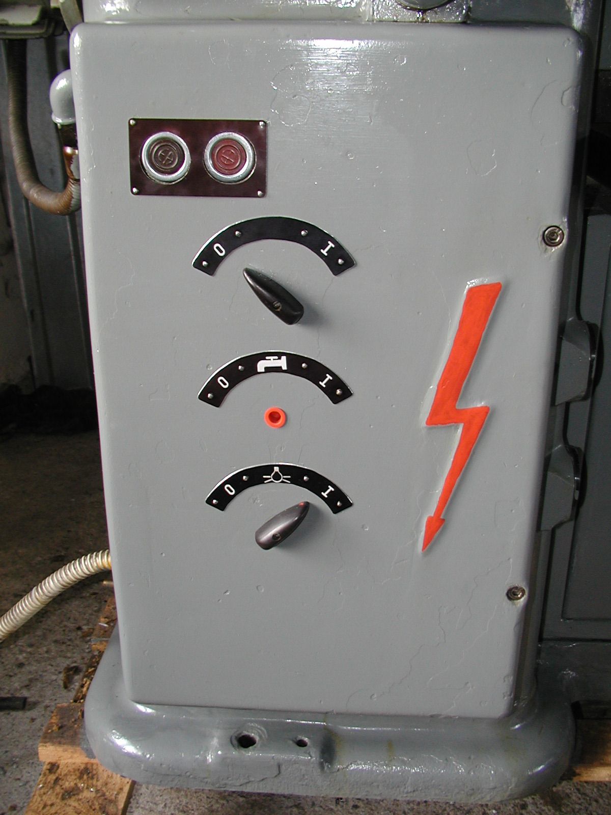

						Tak kdybyste někdo vyráběl ty štítky,hlásím se jako zájemce! Máme doma taky SN320 a štítky buďto nemá nebo jsou smazaný. Manuál samozřejmě taky nemám

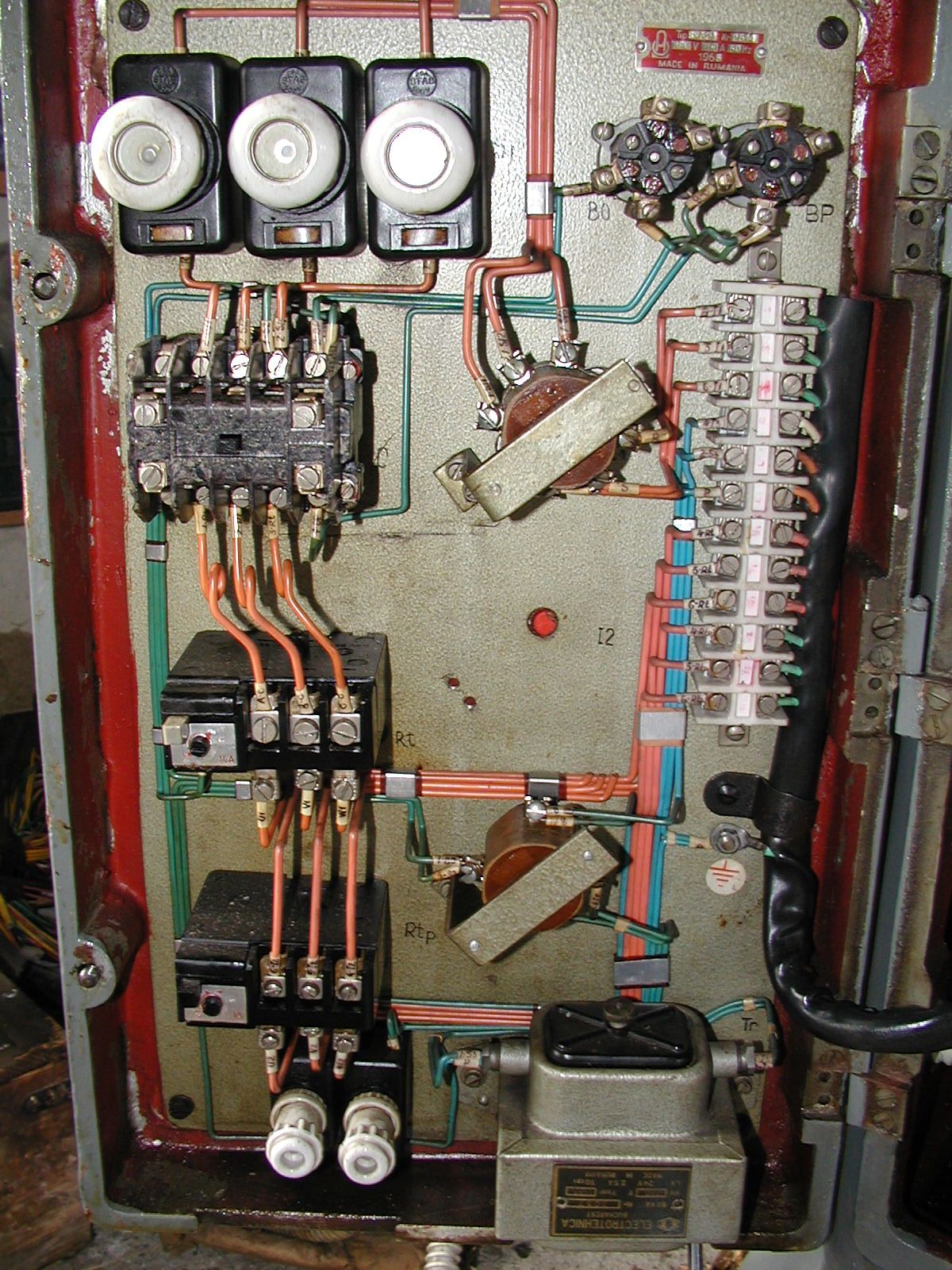

A ještě kdyby byl někdo tak laskav a vyfotil mi zevnitř skříň s elektrikou,byl bych vděčnej. Máme tam různě přeházený vypínače a dráty,tak bych to někdy chtěl dát do původního stavu.
Jinak je to dobrá mašina,do domácí dílny tak akorát. Jestli mi na něm něco vadí,tak je to nonius příčnýho posuvu,kterej je značenej po dvou milimetrech a moc dobře se s tím nedělá.
štítky vyrobím jen musím zjistit cenu meteriálu a pak dám vědět. Rozvaděč vyfotím, ale chybí mi tam vypínač na chlazení
 . To by zase neměl bejt takovej problem dozapojit. Jinak s tebou souhlasím dobrá mašina až na ten nonius
,ale to vyřeší odměřování a pak to bude prácička jedna radost.

Tak sada štíků na SN320  1.200,-Kč s dokladem, +pošta, akorát ty okolo vypínačů si budeš muset vystříhnout.
Jinak ještě mi řekněte názor na toto odměřování: http://www.uni-max.cz/digitalni-indikator-polohy-xy/d/" onclick="window.open(this.href);return false;
+ ty jejich snímače. Nemáte s tímto produktem zkušenost?

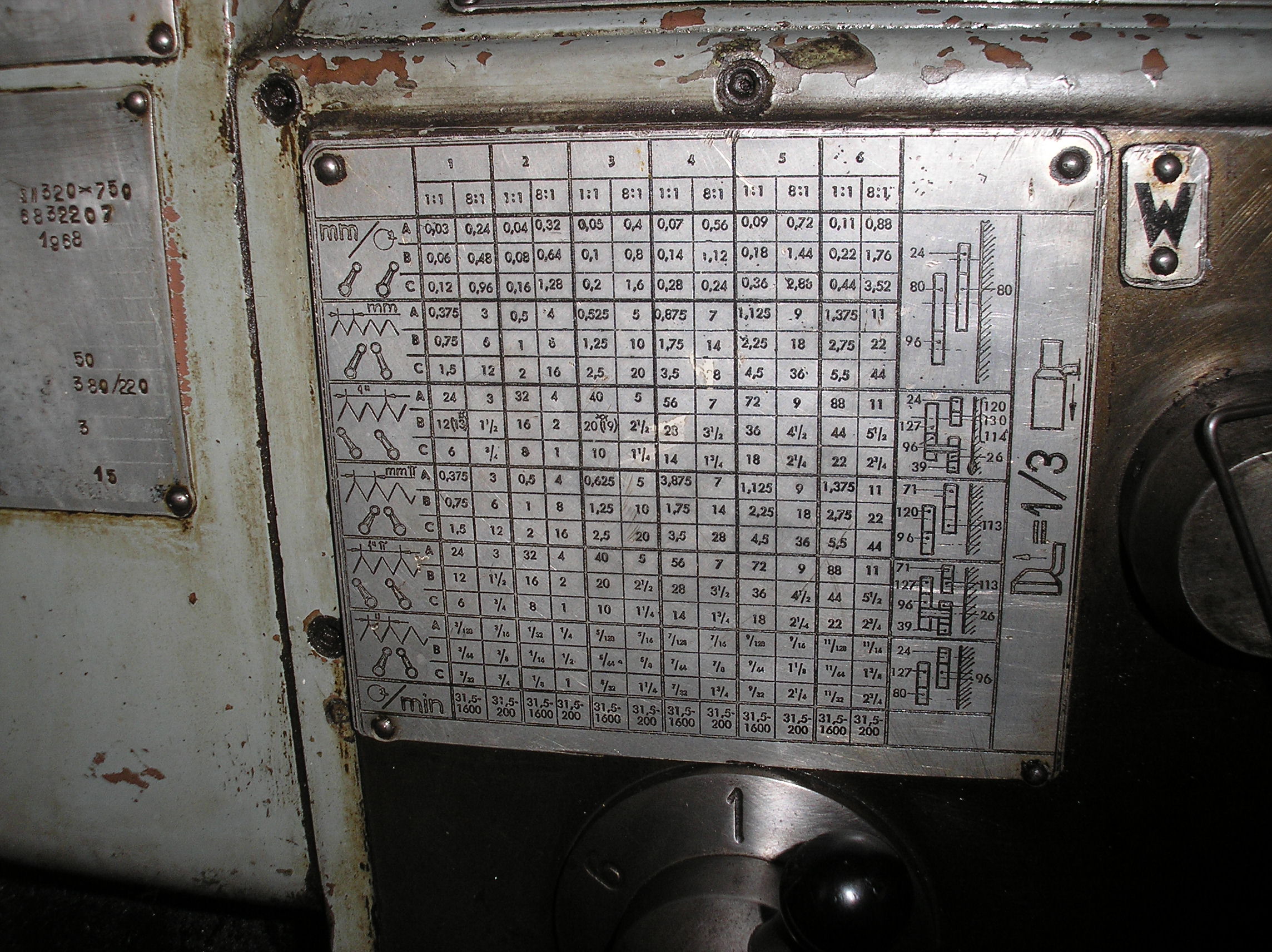

cavte som tu novy a chcel by som si nechat poradit mam sustruh sn 320 x 750 a mam problem s rezanim zavitov nastavil som si vsetko podla tamuliek a aj tak mi reze iba 3 druhy zavitov so stupanim 0,5  1 a 2 povodne som chcel robiť zavit so stupanim 1,75 ale nejde mi to co s tym moze byt ?
						Ahoj, tak jak čtu tu tvoji zprávu tak máš kola na metriku dobře
 . Měl si nastaveno 2 na otočnym kole na převodovce a přepínal si pouze mezi A,B,C. Stoupání 0,5- 2/A, 1,0-2/B, 2,0-2/C. Na stoupání 1,75 potřebuješ 4/B, nebo ti pak neřadí převodovka a zůstává v poloze 2
.  tabulka nastavení je ve vlákně o kousek výše
