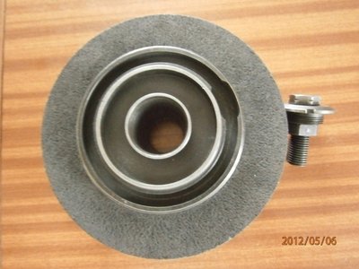

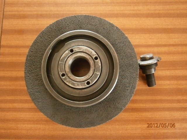

Koupím přírubu jako je na fotce i s vyvažovacími kameny.
Kužel 1:5, velký průměr 40, díra v kotouči 76, velký průměr příruby 120.
I více kusů.
Sběratel strojů :-)

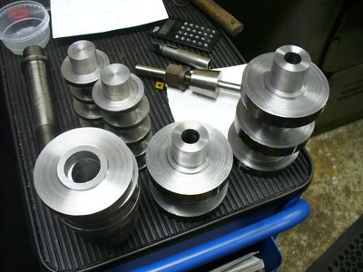

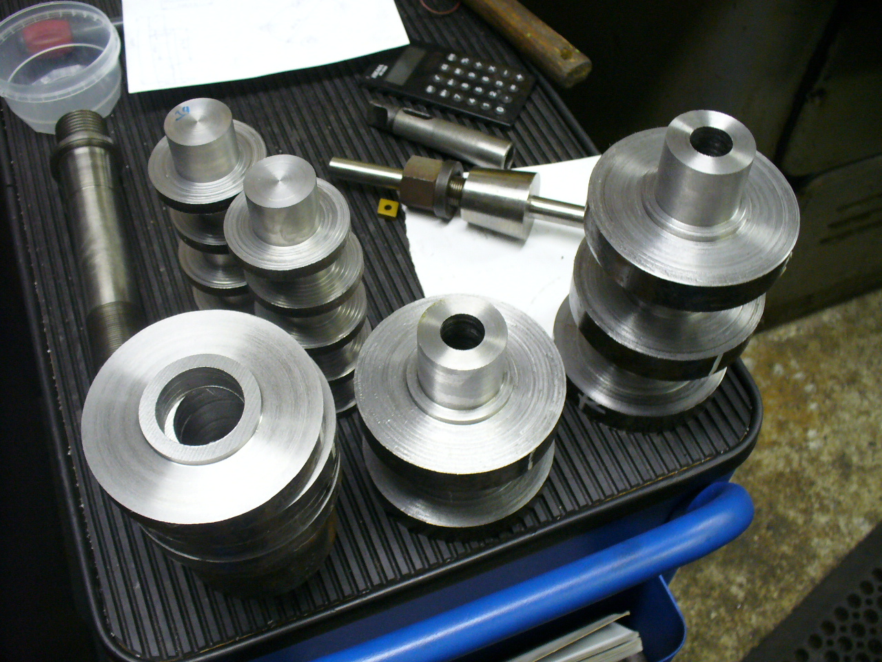

tak tohle shánění jsem už dávno vzdal :wink: a to jsem nesháněl žádnou exotiku, ale na BPH, došel jsem k názoru, že kotouče s 76 otvorem se obtížně shánějí, a za další když potřebuješ slabší od 10 do 16mm tak je to problém takové kotouče se prostě neděají, tak jsem si řekl, že si udělám příruby na průměr děr 51mm podle původních přírub na 76mm jako další projektík. Na předhrubovaný otvor si nabrousím výstružník :D
Zatím jsem si nahruboval 5 kusů i s příložkama a k tomu taky nějaký na BN 102 s 32 mm průměry, to je taky exotika. :D
Jinak jsem byl u svobody a ptal se na příruby, má jich tam fakt kvanta většinou bez tělísek, ale ty jsem si dělal taky to není problém, cena 2800kč bez dph za přírubu :wink: tak jsem se otočil na patě a pádil si je radši udělat :wink:

No take jsem premyslel o vyrobe, jen to musi byt napresno. Zadni cast se pouziva jako labyrint proti vnikani prachu do vretene. Drazka pro teliska je ve tvaru ribiny. No budu mit pak co delat pro dlouhe zimni vecery :D

Na téhle jsou dva levé závity, jeden na stahovací matici a druhý na stahovací šroub do vřetena. Pak rybinové drážky na vyvažováky, to by se muselo frézovat na otočném stole, jinak to nevidím. Udělat výstružník tak to bych nedal, takže bych to musel brousit fortunou. Celou přírubu udělat s přídavkem a na čisto v hrotech na trnu, což je další věc, kterou ještě nemám. V neposlední řadě ty vyvažováky, tak to by asi nebyl problém, udělat kroužek a nařezat + závity na červíky.
Radši bych ale sehnal originál, pěkně načerněný.

:D kdo se bojí sere v síni :D já jsem ten první, který by šel a tu přírubu koupil, klidně deset kusů, to mě věř :wink: ale tohle ja fakt velký podpulťák.
kulatinu jsem samože koupil, na stromě to neroste, a ze sběren jsem vyléčenej :wink: , origo na 76mm mají fí 120mm já jsem na 51mm uřezal z 105 a ještě ji budu asi zmenšovat,
dva závity jsou zbytečnost, u BPH a věřím, že i u té ruské se to řeší maticí s levým závitem, která je pod ségrovkou, doleva utahuješ, doprava se opře o ségrovku a povolí kužel, tohle by šlo i na té rusce.
Vyvažovací tělíska nemusí být na rybiny, to je zbytečně složité, zvlášť na výrobu. Mají normálně čtvercový profil, jsou rozříznuté do půlky a uprostřed je závit M4 s frzenkem, jak se utahuje frzenk tak se to roztáhne :wink: ideální jak na výrobu, tak na vyvažování :lol:
Ano, celá příruba je nahrubovaná, pak bude přesná díra a pak jde na vyvažovací trn mezi hroty, přesnosti se ale není třeba bát, mám originální a to bys blil co se pouštělo do světa :lol: :lol:

Dělám to z 12 050, upravovat by mě to ani nenapadlo :D
Z litiny bych to nedělal, sice se to dobře obrábí, ale zase je dražší :wink: U těch přírub na průměr 76 je dotahování podložky k základní přírubě šesti šrouby, protože je tam místo. Já jsem si řekl, že tu podložku u těch přírub na kotouče s dírou 51 mm budu dotahovat centrální maticí s levým závitem zajištěnou červem.
Já mám osobně taky radši originál, ale zase si říkám, že potřebuju dělat a ne čekat než se něco nachomejtne. Zatím jich dělám pět kousků právě na ty kotouče s 51mm dírou, které se tuším ani nedodávali, proto je asi ani neseženu.
Jinak na BN 101 mám příruby i z hliníku a naprosto v pohodě :wink: Na diamantové kotouče s hliníkovým tělem je to ideál, stejně je provrtám a chytím šroubama přímon a přírubu, takže tam nemusí být žádné závity
Jinak na to BPH by mohla být příruba taky z hliníku, nevidím v tom problém, pokud ten kotouč nebude moc silný.
Třeba nadělat kovové kužele (u BPH je největší průměr kužele 1:5 cca 31mm) s vnějším průměrem třeba 38mm na obvodu nějaké drážkování. tuto vložku bych zalisoval do hliníkového polotovaru + loctite, který bych následně obrobil.
Já prostě zjišťuju, že k plnému využití magnetky mě prostě těch mých 7 přírub s kotouči nestačí :wink: :lol:
