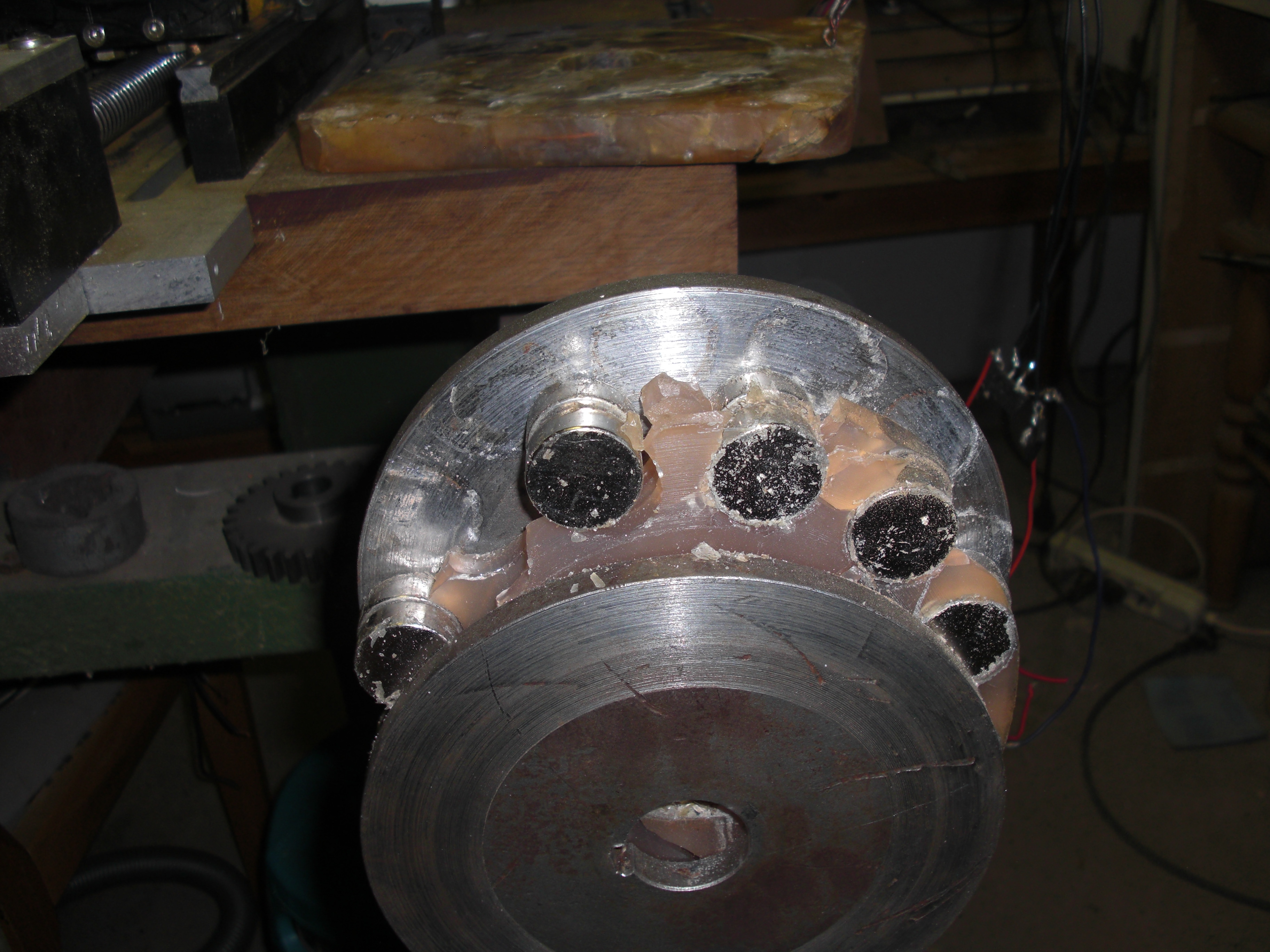

Stala sa mi taka vec,cca pred dvomi rokmi som si
spravil generator el . en s neodymovimy magnetmi , teraz po case
som ho rozobral a co cert nechcel v behol mi tam chlapcisko a chytil
oba disky , ktore maju po dvanast magnetov cca 150 N jeden a priblizoval si ich
k sebe, samozrejme ze mu ich k sebe pricapilo, nastastie mu nepricvaklo paprce,
teraz drzia spolu 3600 N .Ma niekto skusenost ako ich od seba odlepit, bez velkeho
poskodenia? skusal som to silou a dva magnety sa rozpolili su dost krehke, neslo by to
na chvilku odmagnetizovat a ako?

Podle mě to můžeš jedině „odtrhnout“ smykem do boku, nebo to vůči sobě pootočit aby se magnety začaly odpuzovat. Odmagnetování není problém, ale jak to pak zase namagnetuješ? :D
Příspěvky: 7170
7. 5. 2012, 8:10
nevím jak které magnety ale některé se dají dočasně částečně odmagnetovat ohřátím , magnety s teplotou strácejí sílu , jev by měl být dočasný ,
a odtrhávat opravdu smykem do strany

Vdaka za rady jova a packa, asi navrtam do jednej priruby dve diery, a druhu uchytim do zveraku a do tych dvoch dier
vlozim koliky a cez paku pootocim, ide mi hlavne o zachranu magnetov,takze s odmagnetizovanim nebudem radsej experimentovat :)

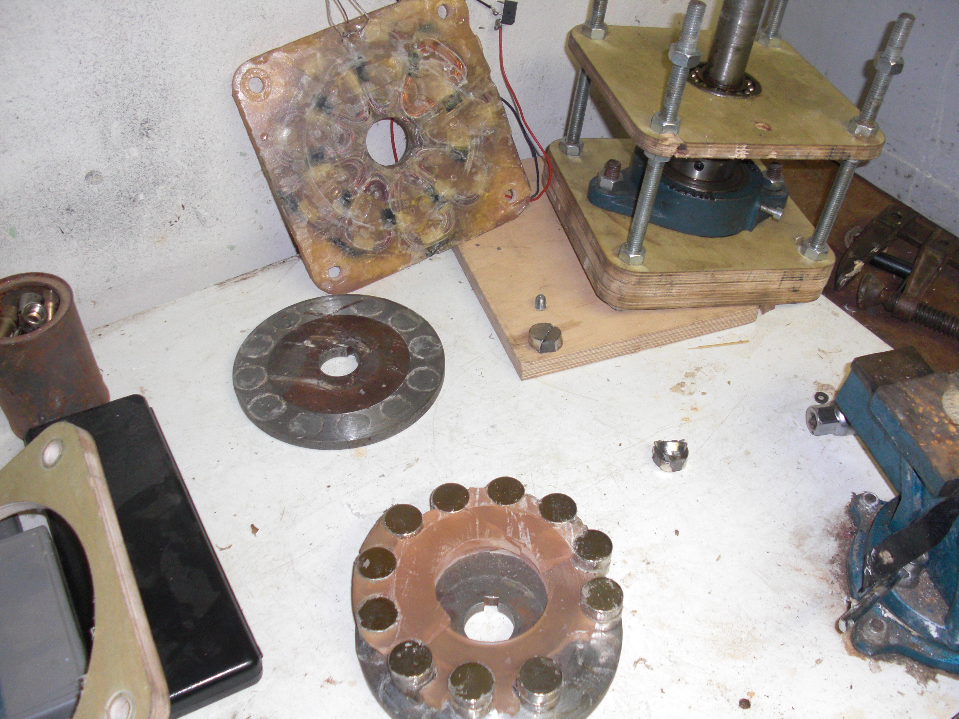

Tak mi to nedalo a hned po hokeji som isiel na to,podarilo sa mi to pootocit, ale tak ze sa magnety
odlepili od prirub , potom som zbral dreveny spalik a jednu prirubu som zavesil na gulatinua a po spaliku som
mierne buchal po druhej ,kym sa priruba nezosmekla, viac napovedia obrazky:
magnety su zachranene, vyhrali sme s amikmi hokej ,
Celkom dobry vecer :)
Este raz vdaka za radu :)
