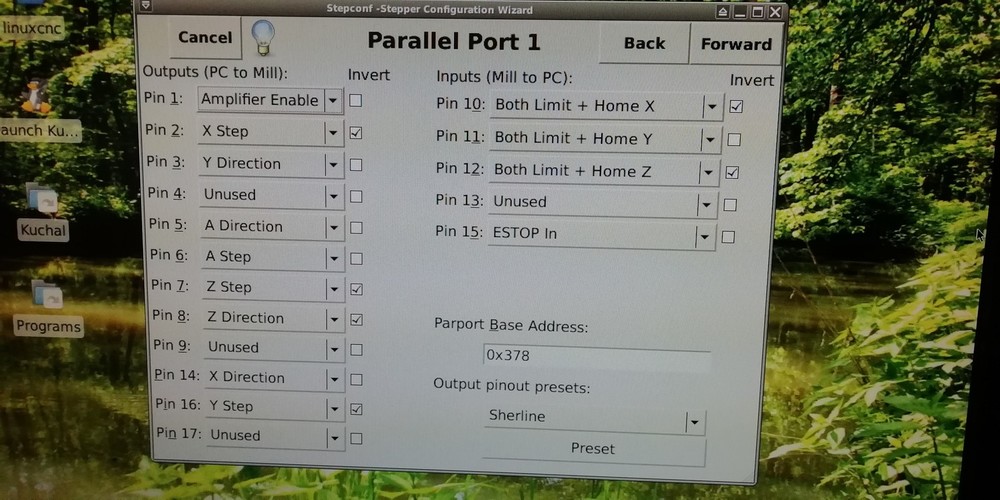

Zdravím všechny,
na svém dalším cnc se pokouším v EMC koncový spínač nastavit tak, aby mi fungoval jako bezpečnostní i referenční současně. Když přiřadím odpovídajícímu vstupu funkci Home Y, krásně mi do referenčního bodu najíždí. Pokud ale nastavím funkci Home Y + Minimum Limit, tak mi EMC hlásí, že je osa na limitu, i když na něm není. Když zatrhnu negaci vstupu, tak sice omezení pracuje správně, ale při pokusu o zareferencování se osa rozjede opačným směrem. Ve StepConfu už moc možností nastavení není, do ini a hal jsem zatím moc nepronikl. Víte prosím někdo jak na to?

tohle bys musel opravdu řešit v halu , a ošetřit tam stav kdy při referování bude koncák složit jako referenční a po zreferování jako limit , takže studovat hal

Zkus projít todle http://linuxcnc.org/docview/html/config ... atile_home" onclick="window.open(this.href);return false; sekci 3.4. HOME_IGNORE_LIMITS a to budeš muset přidat do ini souboru ke každý ose.A pokud ti osa jede při hledání home opačným směrem, změn v ini znaménko u HOME_SEARCH_VEL

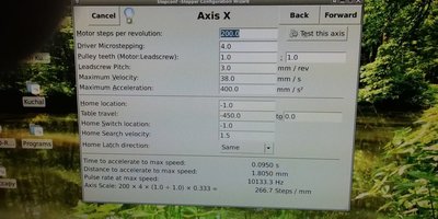

Ten pohyb opačným směrem se dá změnit tím, že ve stepconf zadáš do Home Search velocity rovnou zápornou hodnotu... pak by to mělo jet opačně a tím pádem i fungovat správně :)

Díky za typ. Po nastavení inverzní funkce a záporné rychlosti to funguje přesně jak potřebuji. Pro jistotu jsem ještě posunul polohu Home kousek mimo pracovní pracovní prostor. Někdo to tady zmiňoval. Hezký den.

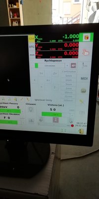

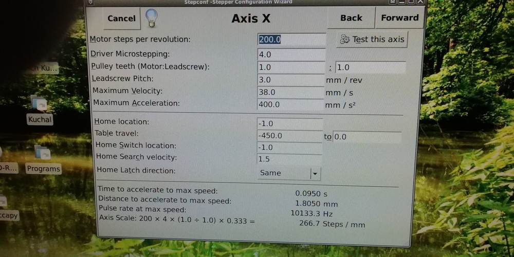

Zdravím pánové, pomůže mi někdo s nastavením home pozice.
Mám indukční koncové spínače použity i pro HOME a neumím se s tím domluvit.
Automaticky to sice sjíždí na spínač, odskočí a majede znovu a pak to neodskočí a píše chyba protože zůstane stát na spínači.
Když nastavím home -1mm tak reference proběhne ale pak není na displeji 0 ale to -1.
Neměly by tam být všude 0? Jak se k tomu doberu..
Nějak na to nemůžu přijít, asi to bude blbost jak se znám ale pořád střílím vedle.

Tak už jsem na to přišel, nakonec teď když to vím se mi to zdá jednoduché.. 8)
