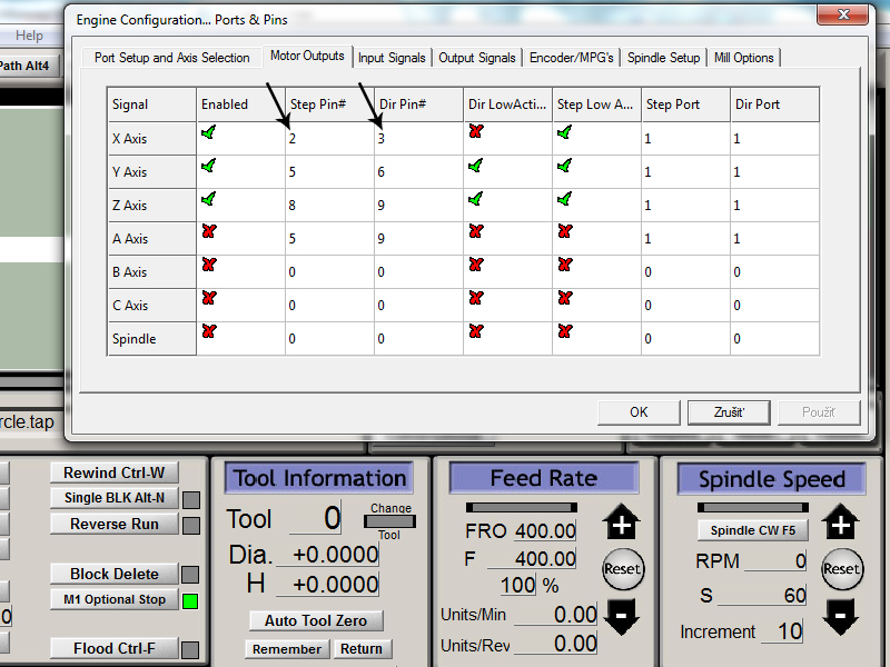

Kúpil som si stroj na gravírovanie mám aj nadstavenia ktoré mám zadať do Mach3 všetko komunikuje len každý motor opačne napr. Z- v machu do Plusu a motor ide do Mínusu (dole)
chcem sa spýtať čo mám robiť ako to nadstaviť ak som to správne pochopil podla príručky tak v "Covfig/Ports and Pins/Motors Outputs"
Prehodiť Step Pin - Dir Pin to su piny ktoré zadávajú signál z počítača do motora ?

mach neovladam ale laicky bych spise otocil kdy je dir pin aktivni
"Nezapomeňte rovněž nastavit typ logiky řízení (Active Hi/Active Lo)"

Presne tak. Otocenim aktivni urovne DIR se otoci smer posunu.
Pokud bys prohodil piny mezi sebou, nebude to fungovat.

Može mi niekto nahrať prt scr nadstavenia takto mi to funguje ale je to zrkadlové

u osy x a y vypni u signálu dir , tu fajfku pro dir activ lo , tím se otočí smysl pojezdu

Funguje to dik tam kde bol krížik som dal fajku
a kde bola fajka som dal krížik
