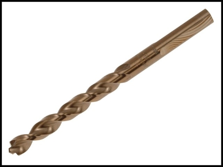

Na nerez mi nikdy nefungovalo nic jinýho než ty kobaltový vrtáky /docela hodně žravý jsou dewalty extreme 2 ,ale nevím co je to za materiál viz obrázek / ,obyč hss šli rychle do háje . Ten rozdíl mne docela překvapil. Nemůže být rozdíl s tou stolní vrtačkou v tom,že s ní to jde vrtat s větším citem ?
