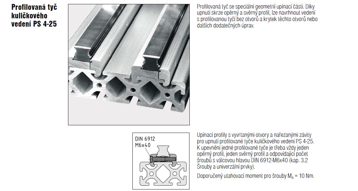

prosím o posouzení zda bude vhodné pro osu X délky 1400mm použit hotové řešení 25mm lineárů s vozíky od Ulmeru viz příloha. Jde mi o to jaká bude výsledná přesnost ná té délce 1400mm a jestli to vůbec přesností vyhoví pro hobby frezu na dřevo a hliník. Lineary by byly upevněny zboku profilu 80v X 40š.
... nebo zda je radši vhodnější sehnat na ty vodici bočnice 2 plné hliníkové hranoly v profilu dejme tomu 80x30x1400 a ty co nejpřesněji ofrézovat případně vyfrezovat vnich ješte opěrnou drážku a osadit lineáry od HIWINU.
3. řešení, opustit lineární vozíky - použít podepřené tyče průměru 20mm a ty namontovat na profily od ulmeru.

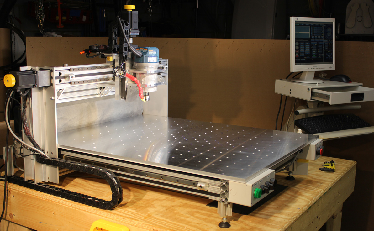

Frezka bude podobná obrázku v příloze.
