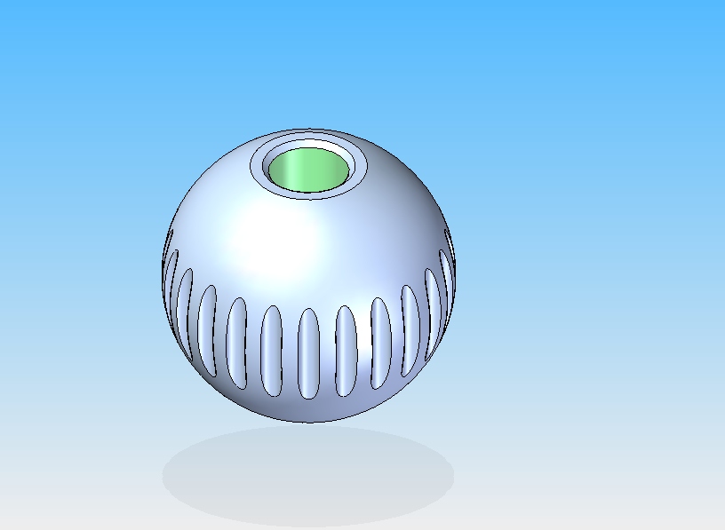

Ahojky všichni ,
najde se někdo komu by se chtělo vyrobit z mosazi soustruženou kuličku o průměru cca 24mm s průchozím závitem M8 ,po obvodě s frézovanými drážkami :D :P

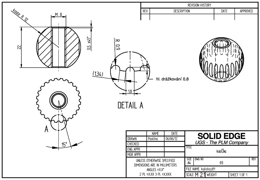

Tak přidávám ještě výkres na kterém je vidět drážkování což je možné případně upravit podle dostupné technologie ,způsobu výroby a nástroje :D :P

to vypada jak nejake drazditko ...
BTW *tu hl. drázkovani mas zakotovanou trochu divne

Máš samozřejmě pravdu... :wink:
Ono to je totiž dodatečně měřeno a kresleno podle již existující modelové soušásti "vysochané" brusným papírem a jehlovým pilníkem do "moduritu"-dnes již asi zapomenutého materiálu co se vytvrzuje vařením ve vodě :shock:
Ostatně i další součásti tohoto projektu jsou vyrobeny obdobným způsobem a jejich výkresy je takřka nemožné okótovat a nakreslit jinak než reverzním postupem pomocí 3D scaneru a programu na zpracování mračna dat :twisted: jsou to samé obecné křivé plochy co na sebe různě navazují
Snad již nadešla doba že mi jeden přítel tuto technologii zpřístupní :D :P ,tedy doufám.... 8)
Vytáhla jsem ten projekt před pár dny zase ze šuplíku kde ležel snad desítku let +-

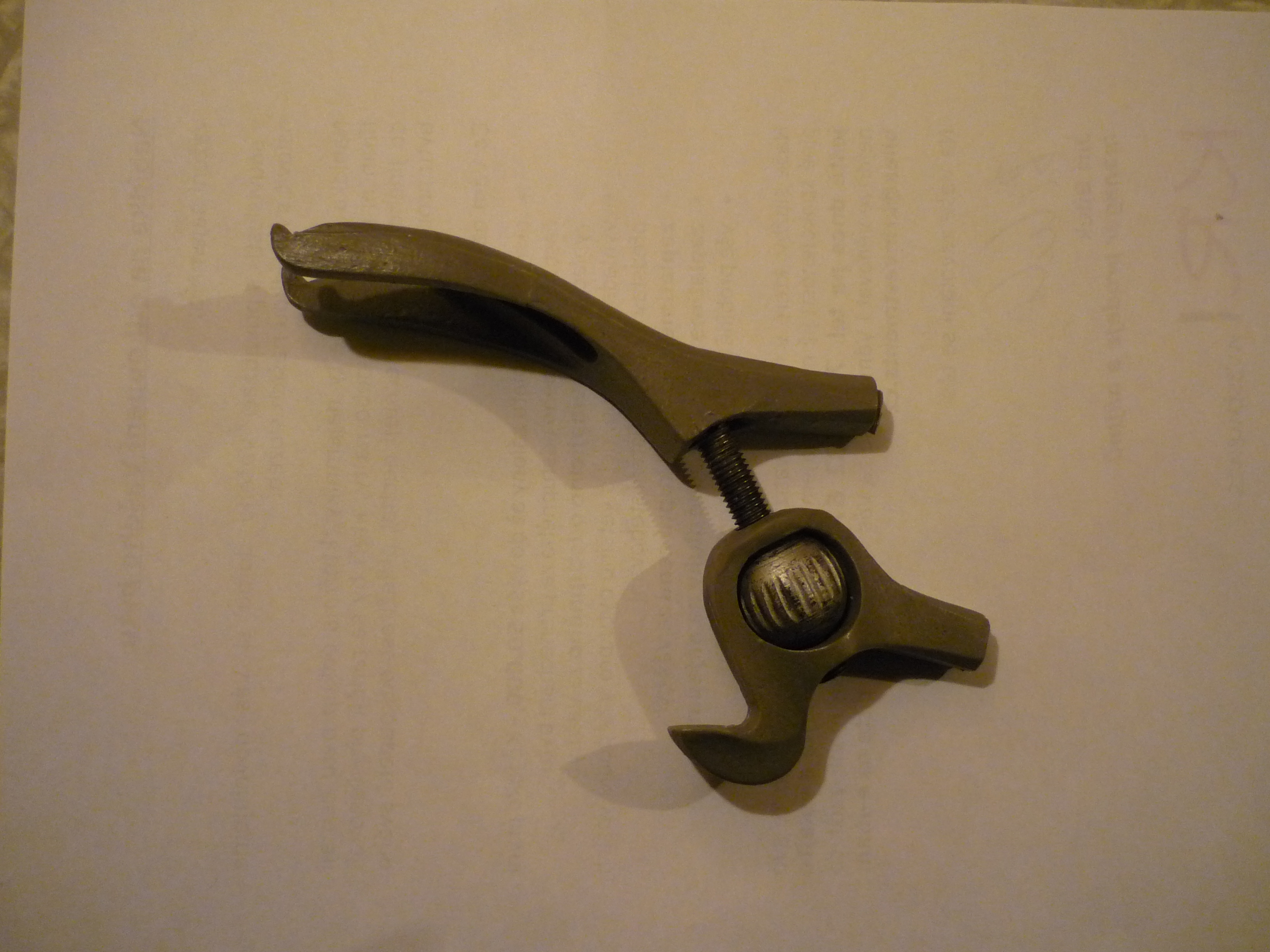

Foto napoví :-)
pavlaxy
Příspěvky: 1885
7. 6. 2012, 12:43
.... :D :P

Asi nemám to správné vzdělání, ale účel onoho předmětu mi uniká. Doufal jsem, že pod ním leží návod k použití ze kterého se to dočtu, ale když jsem si to přečetl, tak jsem zjistil, že to jenom Jiří Bílek posílá nabídku k odkoupení bytu .............. tak jsem byl zklamán a ponechán v nevědomosti :lol:

Trochu to vypadá jako starej napínák na koženou obuv :)
lapa
medaile za lepsi forum
Příspěvky: 3123
Registrován: 6. 5. 2009, 7:18
7. 6. 2012, 11:35
Zbýňa píše:Trochu to vypadá jako starej napínák na koženou obuv :)
No, řekl bych (vzhledem k jiným tématům tady :D ), že to bude "napínák" či jiný bazmek, že kůže v tom bude hrát roli taky, ale obuv to určitě nebude :lol: .

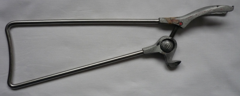

Ahojky ,
tak to posunu kousek dál a přidávám obrázek sestavy, zatím jsou díly pouze plastové jen některé ocelové ,nyní to snad už někdo pozná :D :P

No vypadá to jako pažba k něčemu co má oblou rukojěť jako třeba perkusní revolver, ale mate mě ta vidlička na horní straně.

To znám, to je udidlo pro blátotlačku z Traalu. Ještě tam chybí taková malá karabinka.

Ano Bene ,
nástavná pažba na perkusní revolver "Remington 1860 Call.44 , 9"hlaveň " :twisted:
ta vidlička obepíná kohout a je zaklesnuta v ozubech na rámu za válcem ,
na díle s kuličkou je výstupek co zapadá do prohlubně v rámu zespoda na rukojeti :D :P

No vida a je to idea a nebo jsi s tím zkoušela střílet? Já teda z moduritu taky lecos vyrobil ale po čase mi to většinou popraskalo
