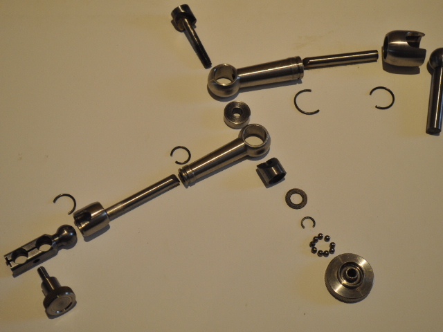

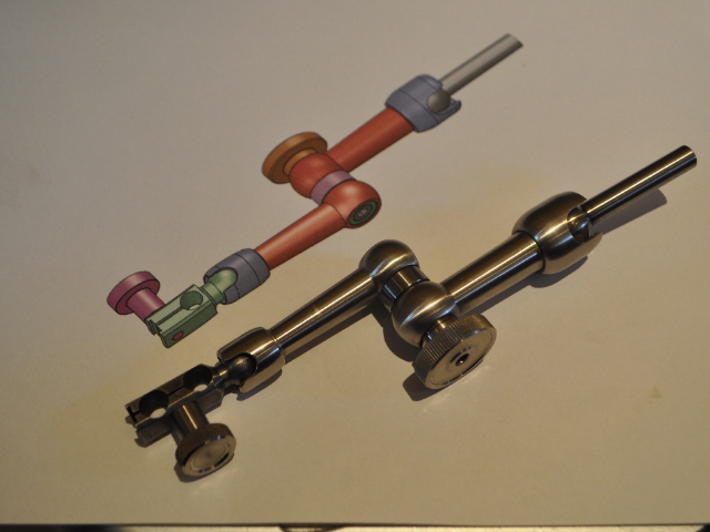

Nedávno jsem si vyrobil přípravek na soustružení koulí a abych ho hned vyzkoušel, tak jsem si vysoustružil tento držák, určený pro najíždění a měření na frézce.
Základní ramínka, upínací kolečko a objímky jsou z nerezové, posuvné tyčky vyhazovač z formy a zbytek je kalená 15142, perka z pružinového drátu. Výhoda tohoto držáku je v tom, že se utahuje jen jedním šroubem a to ještě přes kuličky, kvůli lehčímu chodu. Používám ho hlavně s páčkovým úchylkoměrem, pro najíždění z děr.

krásná práce a dobře vymyšleno , taky by se mi jeden hodil :D

Už bych ho nedělal, nezdá se to, ale je to titěrná práce a to hlavně se stáčením pružinek nebo frézováním příčné díry pro klíny. A nejhorší byla montáž těch pružinek do drážek, pořád lítaly po celé dílně. Některé jsem vyráběl i 5x. :?
