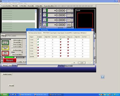

Mám problém s machom3 a to taký že ked otvorím Mach mill ,tak tam mi CNC vôbec nereaguje na akukolvek zmenu ,posuv ,zmena pin-ov atď .
Na Mach Plasma všetko frčí tak ako má až na osu Z ,tá mi vôbec neraguje ,skúšal som vymeniť v output zmenu pinov ale bezvýsledne .
Celý mach som skušal odišntalovat a znovu naištalovať no tiež to nepomohlo :( :( ,prosim o radu ,dakujem pekne
V machu mam nastavenie pinov takto : X 2 .3 Y 4.5 Z 6.7 ,podlá návodu .
Driver mám H5 4axis

hoď sem screeny nastavení, to co popisuješ je docela atypické.

Gulliver64 píše:ano a taky general configu
Tu su Screeny nastavení ,Ked hocico spravim v MachMill tak stroj na nič absolutne nereaguje .

Změň Step Port a Dir Port z hodnoty 0 na 1 u všech tří os. Port 0 neexistuje.

Zmenil som na 1 a stále nič ,frekvenciu mi píše +- 25 000 takže niake spojenie tam bude ,aj koncove spinace reaguju ...

neo píše:Změň Step Port a Dir Port z hodnoty 0 na 1 u všech tří os. Port 0 neexistuje.
taky vyzkoušej zaškrtnout Step Low (vstupy mají možná opačnou logiku).
dále zkus v Motor Tuning nastavit Step Pulse i Dir Pulse na 5us (a ulož to klikem na OK!)

V mach mill sa mi to rozchodilo ,zmenil som to na Jednotky a rozchodilo sa to ,lenže Os Z stále nejde ,a Y,X su poprehadzovane a uplne zacnu blbnut ked dam rucny posuv -pištia ,skáču kroky .
Mne by koniec koncov stačil aj ten mod Plasma,pripadá mi to také isté ,len tam nejde os Z .Stým by ste nevedeli pomôcť?
Tak Mill som rozchodil ani neviem ako je to možné,všetky osi reagujú .
Piny som musel zmeniť takto aby to chodilo správne :
Ešte mam dotaz či koncove spinače funguju na opačnom principe alebo je možne to zmeniť v nastaveniach ?
Na CNC mam spinače že pri stlační sa spojí kontakt ,a pri pustení su rozopnuté ,v Mill mi to bere tak že ked su stlačené tak môžem stlačiť Reset a stáva sa zeleným ,no ked ich nedržím ,nejde to ,bere to ako rozpojené
Dá sa to zmeniť v nastaveniach či musim kupiť spinače opačneho druhu?

koncáky: v tomto nastavení http://www.c-n-c.cz/download/file.php?i ... &mode=view zruš ta tři zaškrtnutí ve sloupci Active Low a koncáky by měli reagovat opačně - tedy tak jak potřebuješ.
