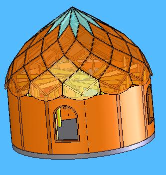

Kreslím teď takový domeček v SolidWorks a narazil jsem na problém se zobrazováním. Vnější stěna je trubka o průměru 6000mm a síle stěny 10mm (opláštění OSB deskou). Nosná konstrukce je z trámků, které se hranou dotýkají vnitřní stěny stěny (té mega OSB trubky), jsou tedy ukryté uvnitř. Problém je v tom, že si to zobrazování SW zjednoduší a kružnici předělá na mnohoúhelník. To by mi ani tak nevadilo, ale při vykreslení mi trámek "proleze skrz stěnu" i když nakreslený je uvnitř. To zjednodušení prostě překročí oněch 10mm ........... na obrázku to pak dělá neplechu. Dá se v SW někde nastavit přesnější vykreslování, aby se mi to nedělo?
Ten SW sice na domečky není určený, ale snad by to měl zvládnout zobrazit korektně, ne?

Zkoušel si: Nástroje - možnosti - výkon - Přejít na kvalitu zobrazení ?

SW2010 :
Nástroje
Možnosti
Vlastnosti dokumentu
Kvalita zobrazení

Nástroje - Možnosti ......... tam jsem to hledal, ale nemohl najít. Už jsem tu správnou záložku našel.
SW2010:
Nástroje
Možnosti
Výkon
Moje původní nastavená max odchylka byla 23mm (nechápu jak to počítá, protože u součástek normální velikosti to tenhle problém nedělalo). nastavil jsem 3,7mm (méně mi to nedovolí). Už mi neprolézá plocha sloupku, ale hrany mi prolézají stále. Je to podstatně lepší, ale úplně dobré to ještě není :-(

mareckze: SW zase tak dobře neovládám, tak to klidně můžu kreslit blbě ......... ale nevím co by na tom mohlo být blbě nakreslené, když mám okotovaný průměr pláště i roh trámku. Když jsem nastavil přesnější vykreslování, tak se to podstatně zlepšilo a už mi nevylézá celá plocha. Teď už to kreslí jenom hranu a dokonce i to přerušovaně........ ale pořád to tam ruší.

Teraz sa bavime o renderovanom obrazku alebo len o snimke z obrazovky? A co vykres? Predpokladam, ze to budes kotovat v roznych pohladoch a rezoch. Tam sa to ako sprava? Alebo ak to budes davat niekomu na CNC masinu tak bude pracovat len s partami...
Preto ak sa jedna len o pohlad na obrazovke a nie o renderovany obraz cez napr photoview tak za vsetko moze grafika ale to nieje problem co by sa podpisal na konstrukcii. Len to cloveka trosku zavadza :)

Z pohledu konstrukce mi to nijak nevadí, je to jenom estetická záležitost. Výkresy budu dělat jenom na několik dílů a tam žádný problém není. Celek mi stačí jenom jako pár obrázků pro představu jak to složit a stejně se kolem té stavby budu motat tak si s tesařem podrobnosti vysvětlíme osobně.
