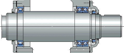

Vřeteno by mělo vypadat nějak takhle, ložiska 2x7306BEP ( kosoůhlý styk )
+ další jednoduché ložisko.Vše uzavřené v jedné Al skříni pod olejem.

Mad_BOXs píše:Vřeteno by mělo vypadat nějak takhle, ložiska 2x7306BEP ( kosoůhlý styk )
A ty kosoúhlé ložiska máš opřené o segerovku? Můžeš tímto způsobem dobře vymezit vůle? To těm kroužkům podle mne hodně věříš, že budou mít přesnou opěrnou plochu a že to nebude cvičit.

12. 4. 2008, 8:39
To co jsem tam dal, ten obrázek je jen ilustrační a je to stažené někde z netu, jako doporučení výrobce ložisek. už mám to vřeteno hotové, je to trochu jinak než na tom obrázku. Nevím proč by výrobce ložisek měl mít špatné návrhy konstrukce, i když v dnešní době je všechno možné. :lol:
