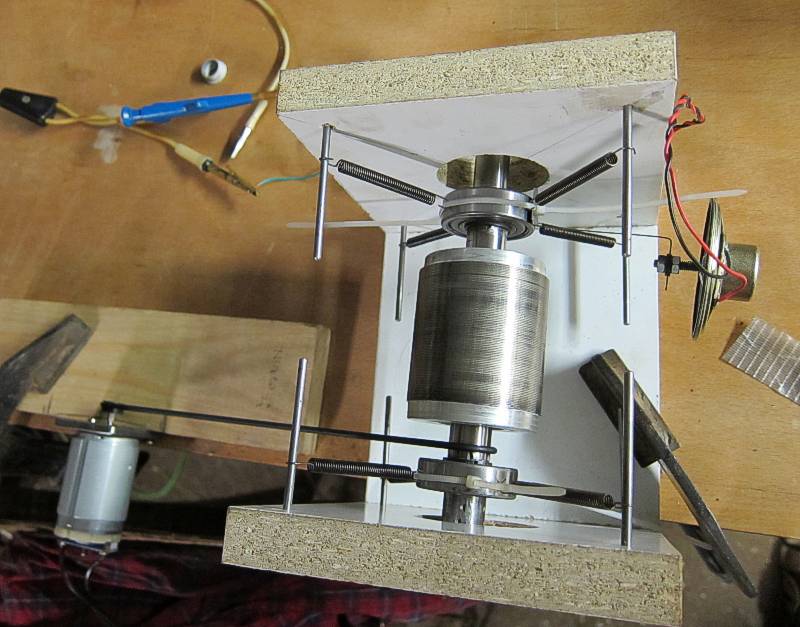

Nemáte někdo zkušenost s výrobou vyvažovačky pro rotory? max průměr cca 300mm, max délka cca 200mm, max hmotnost cca 10kg? max, cca 6000rpm.

jezdím vyvažovat kliky do motoru a ta vyvažovačka je mechanicky strašně jednoduchá věc, v podstatě jen lože s T drážkou kde jezděj ložiskové rolny, aby se dala štelovat osová vzdálenost různých hřídelí, na ty ložiska se hřídel položí a v podstatě sama o sobě už padá nevývažkem dolů, celé se to opásá řemínkem a roztáčí se to na cca 1500ot to je z mechaniky vše, strašně jednoduché, až tam pojedu můžu ti to ofotit..nicméně jediné co k tomu je přidělané je nějaké optické čidlo a PCčko.. roztočí se to zastaví a PCčko ukáže kde a kolik jsou nevývažky.. odvrtáš a jedeš dál.. vyvažujou tam i hřídele do obráběcích strojů co točej několik desítek tisíc ot. a vše se točí stejnejma otáčkama.. třeba ti to k něčemu bude..
Mechanicky je mi to jasné, spíš mi jde o to jaké použít snímače pro měření vibrací, pak to v nejhorším dám na 2 kanál oscil a poměřím. Rád bych ale udělal něco účelnějšího tak aby mi to vyhodilo hmotnost a na jakou stranu a do které pozice se má závaží přidat.

V RC revue už hodně let zpět, byla popsána a vyfocena vyvažovačka, co používal p. Stejskal z Lipeneckého klubu na vyvažování turbínových rotorů. Osciloskop snímal cívkou z relé chvění a synchronizovalo se to optosnímačem. Já už o tom tady někde psal, ale nevím komu a kdy. Myslím, že jsem to i skenoval. Ten článek myslím psal ing. Michal Černý, tak se ho zkus zeptat jestli nebude vědět.

měly jsme jednu vyvažovačku kde se na rotor navlékl kroužek s čísly nad roterem byl stroboskop a díky tomu bylo vždy vydět u jakého čísla se má odvrtat , dva analogové budíky ukazovaly max výchilku na jednom a druhém koci hřídele .

Jo jo to je jasné bud clona a stroboskop nebo chci použít enkodér. Clona je dobrá při sériovce když je kam chytit ale kolikrát není za co chytit. Jde mi spíš o to čím to smínat. Kdysi jsem měl plánek na vyvažovačku na dmychadla a tam to bylo řešeno přes piezo a zeslilovač, zkusím pohledat a oživit. Jde mi spíš o to abych to měl co nejednodušší.

co jsem měl rozdělaný snímač , teda dost staré vyvažovačky tak to byla cívka v magnetu stejně jako u reproduktoru , dokonce jsem viděl modelářskou vyvažovačku kde měly uložení přímo přez strunu spřaženou na membránu malého repráčku ,
Magneticke snimani (rele, reproduktor, civka z harddisku, mozna maly krokovy motor .. ) urcite stoji za zvazeni.
Celkem dobre vysledky by mohla davat fotozavora (Treba http://www.gme.cz/optozavory-reflexni-o ... okumentace" onclick="window.open(this.href);return false;), nastavit clonku nekam do linearni oblasti. Podobne by to slo s reflexni zavorou, ale s linearitou by mohl byt problem.
Dalsi moznost je pouzit nejaky piezoelement (http://www.sparkfun.com/products/9196" onclick="window.open(this.href);return false;, pripadne by mozna mohl fungovat i obycejne piezo (http://en.wikipedia.org/wiki/Contact_microphone" onclick="window.open(this.href);return false;).
Zbytecne precizni, trochu silene, ale zabava na vyzkouseni by bylo pouzit snimaci hlavu z DVD mechaniky (http://www.ardic.com.tw/LiteratureRetri ... x?ID=43972" onclick="window.open(this.href);return false;). Rozsah mereni je asi 6um, rozliseni je takove, ze je poznat velikost atomu uhliku

Podle mě se dá snímat čímkoli, co vytváří při pohybu el. napětí a dá se jedním koncem upevnit na odpružená ložiska rotoru / motor, má to dostatečnou vlastní hmotnost, nebo je to pevně připevněné. Já např. používám obyčejný reproduktorek přilepený na menbráně a zobrazuji na osciloskopu.
Popis modelářské vyvažovačky: http://rcmodely.cevaro.sk/index.php?id= ... el---1cast" onclick="window.open(this.href);return false;

To vyvazovani s volnym ulozenim koncu me nenapadlo.
Je to sice konstrukcne o jednodussi, ale zas clovek musi pro konkretni typ rotoru experimentovat, o kolik ubrat/pridat. A nejakou chybu take zpusobi hmotnost lozisek a pruzin a jejich vlastni rezonance - jak se to projevi na fazovem posunu mereni? Nebo to jde kompenzovat/odhadnout?
Podle me by vyvazovani s pevnym ulozenim nemel byt takovy problem. Konstrukce presne jak psal Ras. A pak jen nejak vhodne snimat silu na kazdem nosniku - http://www.ebay.com/itm/0-20Kg-Weighing ... 4ab8c4f9db" onclick="window.open(this.href);return false;. Otacky a fazi rotoru by mel bez problemu sejmout reflexni optoclen, jen vhodne umistit znacku.
Vyhoda je, ze se meri primo sila pusobici nevyvazeni, takze je hned jasne, kolik je treba ubrat.

nestačilo by to nejdřív zkusit na trnu jako se vyvažují kotouče na brusku ?
vsechny vyvažovačky co jsou u nás tak mají na každém koci dvě ložiska jako pryzma a rotor se na ně jen položí a je roztáčen gumovým řemínkem který se přez dvě kladky přitlačí na povrch rotoru , pryzmata jsou zavěšena na planžetách a snímače jsou u starší verze cívkové s magnetem a novější jsou piezo , ještě jsem se na to byl dneska kouknout ,
pro každý snímač je tam jeden ručičkový budík který zastaví na max dosažený výchilce , což odpovídá gramům nevývažku ,
