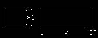

Neviete prosím ako by sa dalo najjednoduchšie vyrobiť niečo takéto ? Viem si to samozrejme predstaviť frézovať(a skúšobný kus tak aj vznikne), ale potreboval by som asi 200 ks.

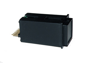

Použitie

vstřikolis, pár lidí tady má ruční malej třeba se někdo najde.. ale levnější bude se poohlédnout po něčem průmyslově vyráběném a kdyžtak upravit to, třeba v GM maj spoustu takovejch podobnejch blbostí

Diky, tiez si myslim ze najlepsi sposob by bola uprava niecoho uz vyrobeneho, rozmer niesu nijako kriticke, musim este viac pohladat

Ještě je možnost udelat malou formičku a odlít tech pat kusu z pryskyřice. Bežně takhle dělam první kusy před velkoseriovou produkci.

aj to pripada do úvahy, ale našiel som celkom dobrý sortiment
http://www.akplast.sk" onclick="window.open(this.href);return false; resp. http://www.akplast.cz/" onclick="window.open(this.href);return false; . Možno sa bude niekomu hodiť.
