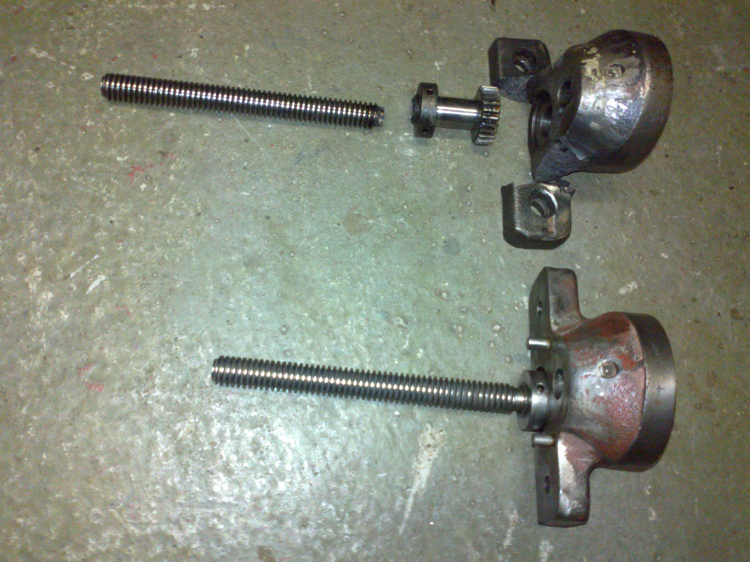

ahoj nemate niekto takuto skrutku na nožovku
sustruh sv18 ,vrtačka

Koupil bych trapézový šroub v metráži a dal bych to dohromady.

HONZA.S píše:Koupil bych trapézový šroub v metráži a dal bych to dohromady.
..vieš ale ono druhy koniec tej skrutky trapezovej je hruby asi 40mm minialne a je tam ozubene koleso je to z jedneho kusa urobene chcelo by to privariť ja som to aj zvaril len pri rovnani mi to hned po prvej rane kladivom prasklo asi to chcelo popustiť pred rovnaním...možno to skusim ešte raz privariť..

to si nepamatuju,ale pár dní zpátky tu byly minimálně dva odkazy na obchodníky se šrouby v metráži, tuším že někdo scháněl L trapéz
jestli to má kolo v kuse se šroubem, lze to udělat
a) šroub v metráži a kolo na klínek, čep nebo tak nějak
b)vyrobit nový
c) nechat vyrobit nový
d) SV 18 nikdo neopravuje ? Na to nejdou koupit ND?

testone: U žádného prodejce jsem na trapéz v metráži a s odpovídajícími parametry nenarazil.
peter1: Pokud by ti stačil použitý šroub, tak ten bych asi někde našel. Možná by stačilo trochu ho na soustruhu zkalibrovat a udělat novou matici a ještě by dobře posloužil.
