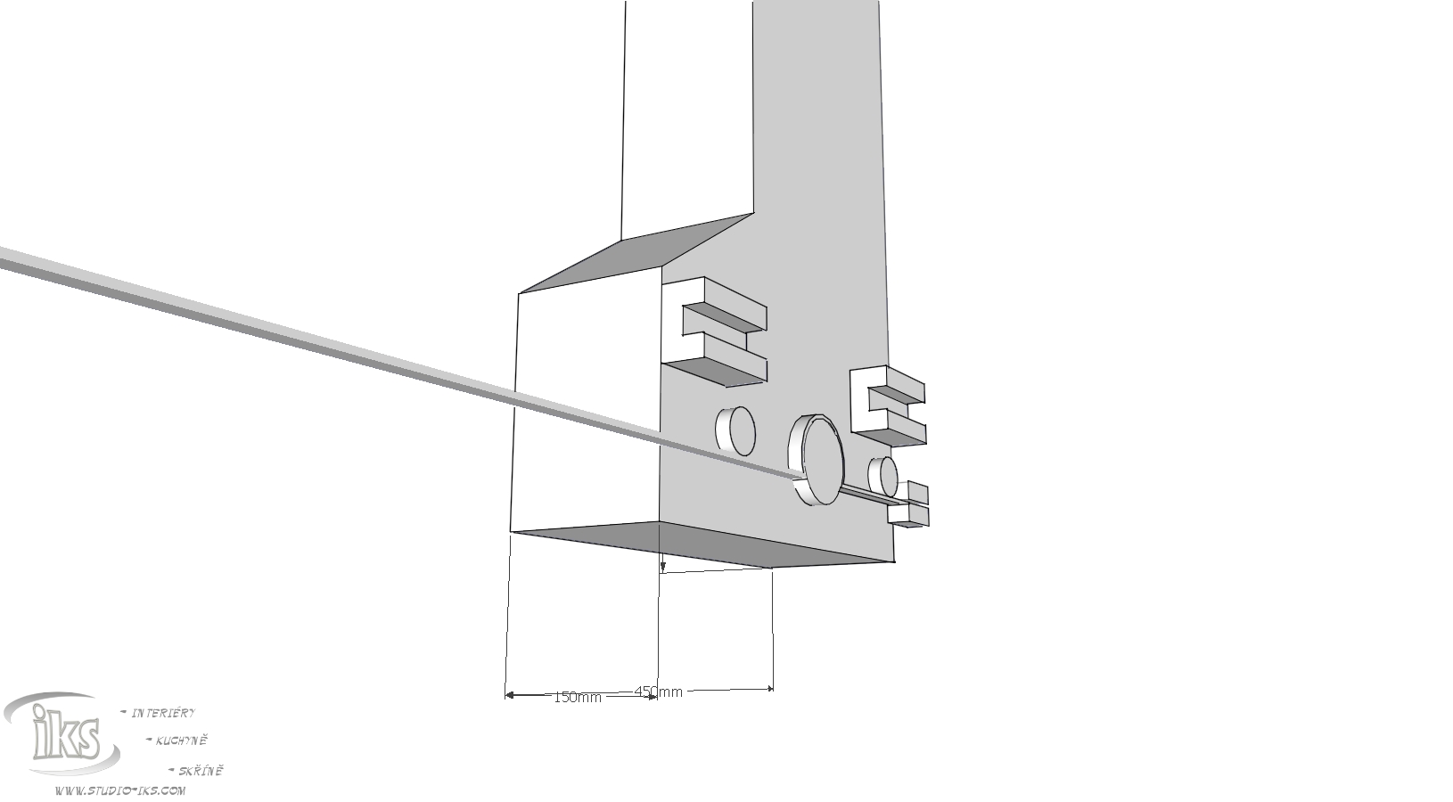

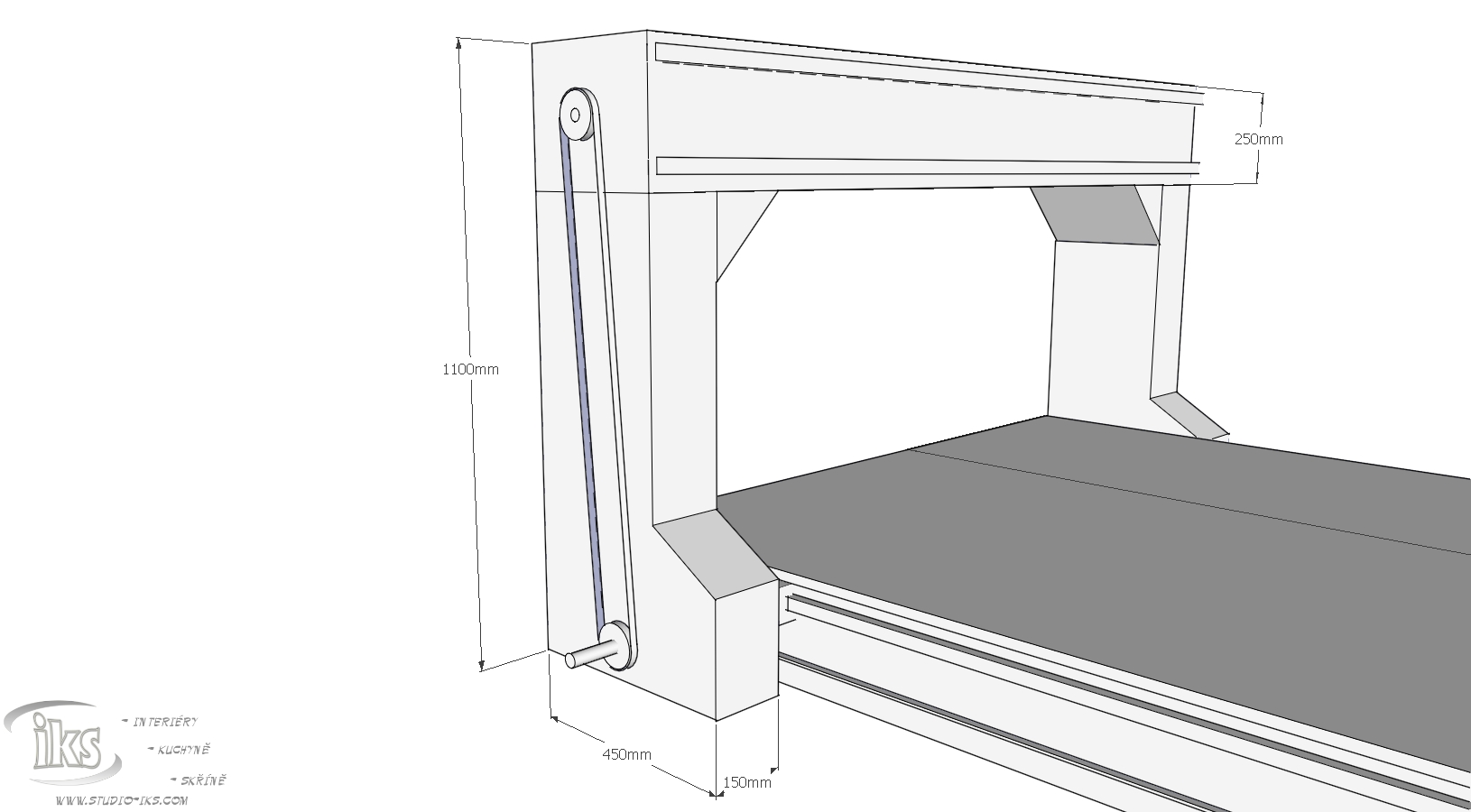

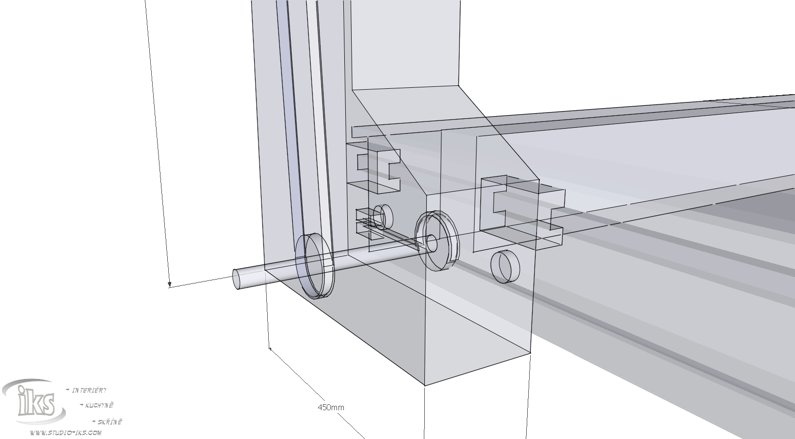

tak nějak se chci pustit do stavby další mašinky. Rozměry jsou předběžně dané. Řeším už jen konstrukci, pohony, rychlosti atd ... :D
Mojí hrubou představu přikládám na skicách. Mašinka bude sloužit hlavně na velkoplošné vrtání boků skříní a semtam na frézování tvarových dílců z lamina, dýhy nebo masivu. Vřeteno bude pro začátek 2 kw horní fréza.
Co jako první řeším je jestli zvolit řemen asi HTD 5M nebo něco jiného. Bude to takto jak to mám nakreslené fungovat dobře? Rád bych dostahoval rychlosti okolo 20-30 m na rychloposuv.
Prosím o kritiku :D

Teda, ty jseš vychcanej. :D Jedním motorem na portálu budeš honit oboustraně posuv portálu. To se mi líbí. Já osobně bych preferoval ozubený hřeben. Nějak moc nedůvěřuju tomu ozubenému řemenu na délce 3m. Jinak rychloposuv 20-30m/min? Na tak vysokej portál budou působit docela velký dynamický síly, tak to nevidím moc růžově. Vozíky pro portál bych dal nejmíň půl metru od sebe.

Taky bych to viděl spíše na hřeben, co jsem dělal portálku 1800x1200 tak jsem se při krokáčích 2-3Nm dostal s hřebenem na cca 6m/min, origoš tam bylo 400W servo a to teda kmitalo 30-60m/min. Myslím že hmotnost portálu bude rohodující pro návrh pohonů někde v práci mám vzoreček pro výpočet výkonu a momentu po určitou rychlost a akceleraci s ohledem na hmotnost tak až se vrátím z dovči zkusím na to mrknout. Jakou uvažuješ akceleraci? Jak velké kolejnice na tom Xku chceš mít? skoro bych doporučil dát bud dvě nad sebe nebo jednu pořádnou. Každopádně ty vozíky pro protál tak jak psal bobík minimálně 500mm od sebe.

Díky za vyjádření, vozíky dám dál od sebe, s tím hřeben nemám vůbec řádné zkušenosti. Rád bych dosahoval přesnosti okolo 0.1 mm. Na Xko použiju servo co tady mám (jen 200 W) a uvidím jak se s tím popere. Do budoucna tam ale asi bude muset jít servo odhadem tak 750 W. Poradil by někdo jakej zvolit modul toho hřebenu a kde nejlépe nakoupit? Co se týče ceny tak nejlépe mi vychází cncshop, ale není tam v nabídce 3m délka.
Hmotnost portálu to je otázka, pořád váhám z čeho to vyrobit. Jakožto truhláře mě láká překližka, ale taky mě zajímá polymerbeton, z toho bych chtěl udělat alespoň podstavec.

Tak hřeben v modulu 1.5 už mám a teď bych potřeboval poradit ohledně toho propojení skrz portál, nevím jak veliká ozubená kola zvolit a jaký modul a jak široký řemen. Když zvolím řemen HTD 5M v šířce 15 bude to stačit? A pak ještě jaký průměr té propojovací tyče zvolit? Mám tady hodně ložisek s vnitřním průměrem 8, ale to se mi zdá málo. Raději bych to kapku předimenzoval, abych to nemusel měnit pokud bych potom dával silnější motor. Předem děkuji za rady.
