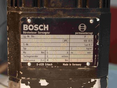

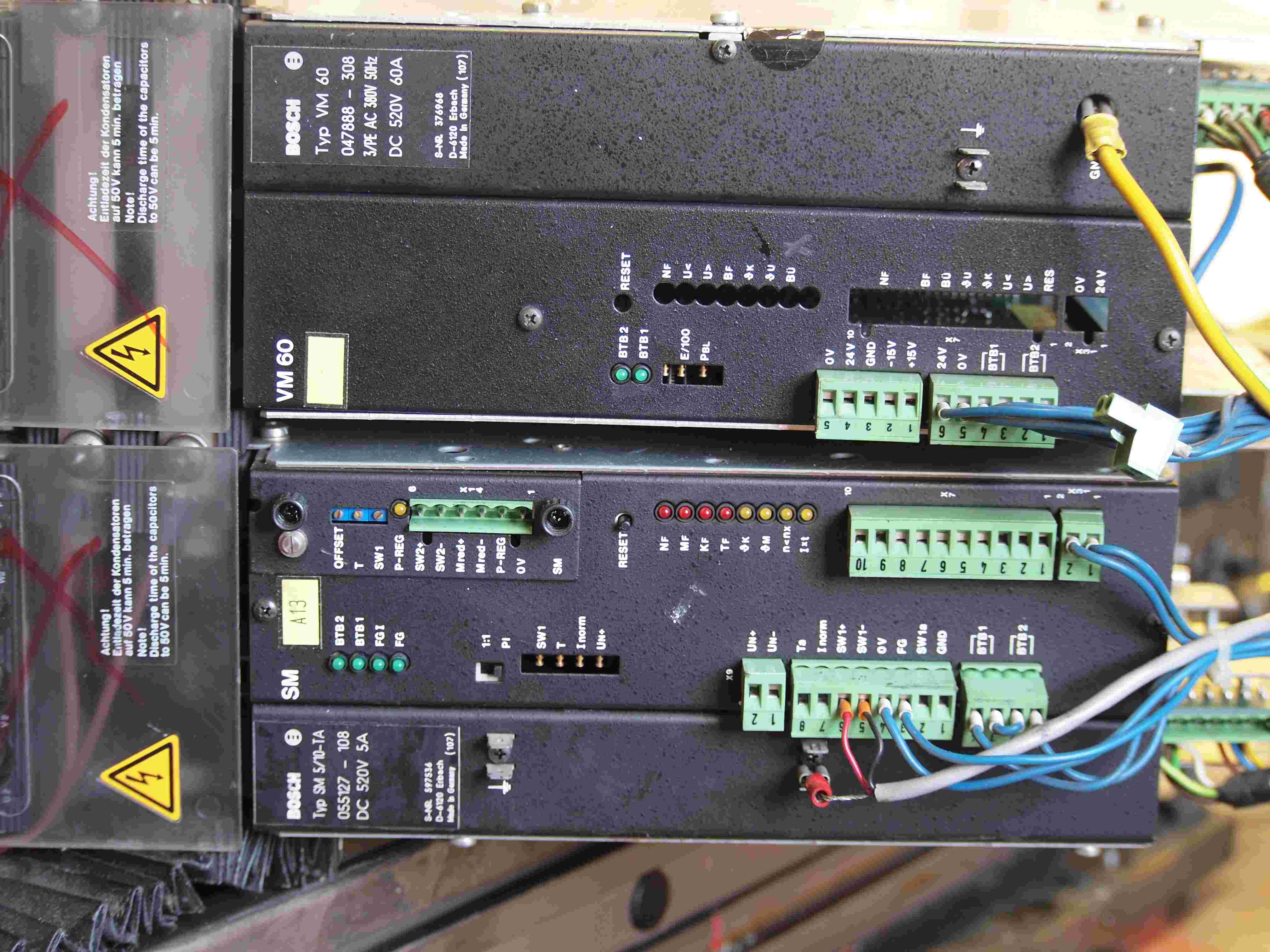

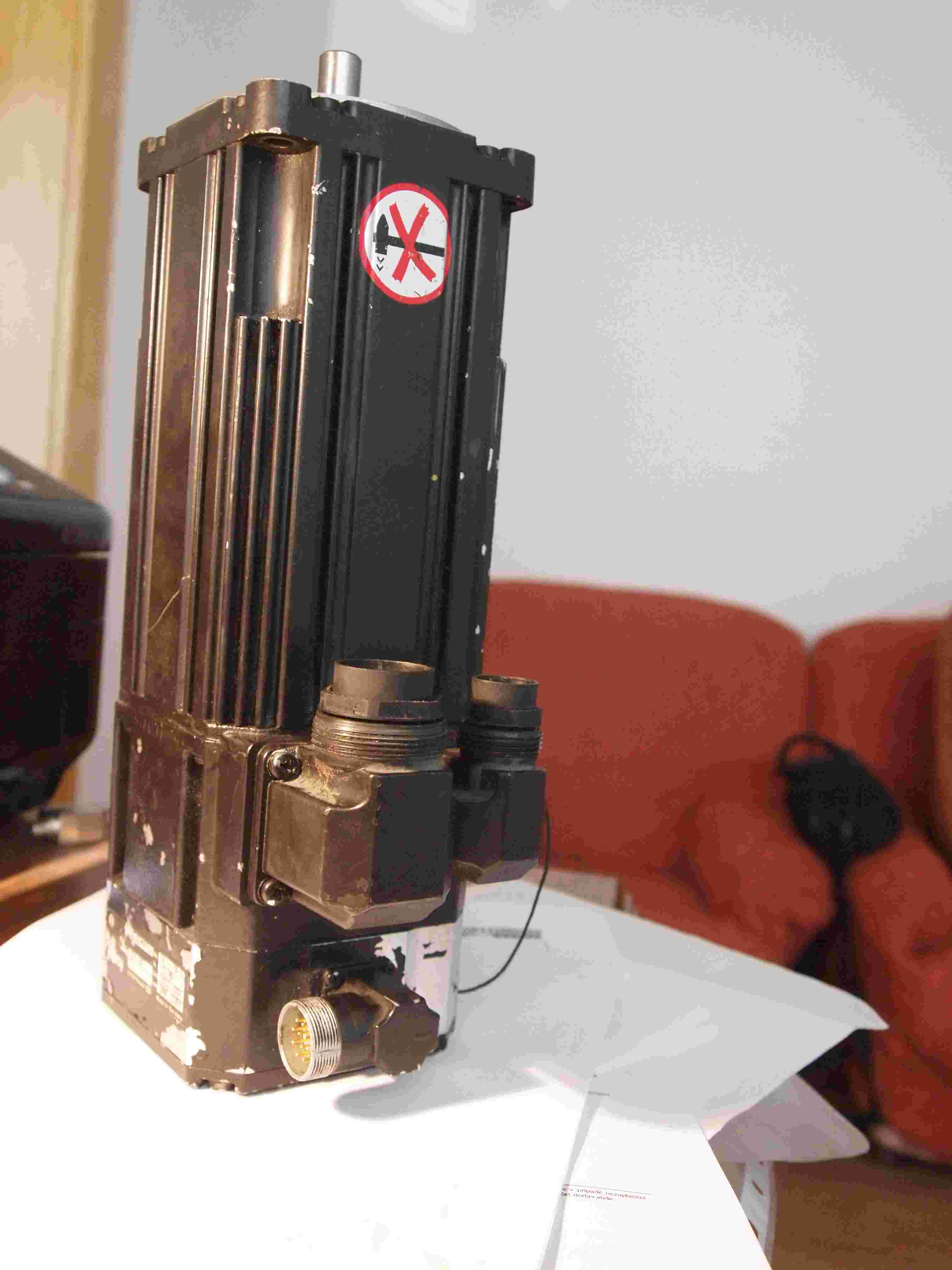

Jak rozchodit serva staré 20 let doposud funkční v sestavě se simaticem.
Dá se prřipojit k jinému než original driveru?
Nemám k tomu žádné podklady, nedá se sehnat manuál?
Mám 2 serva a pouze jeden driver.
Chci ho použít na CNC soustruh.
Driver
Driver

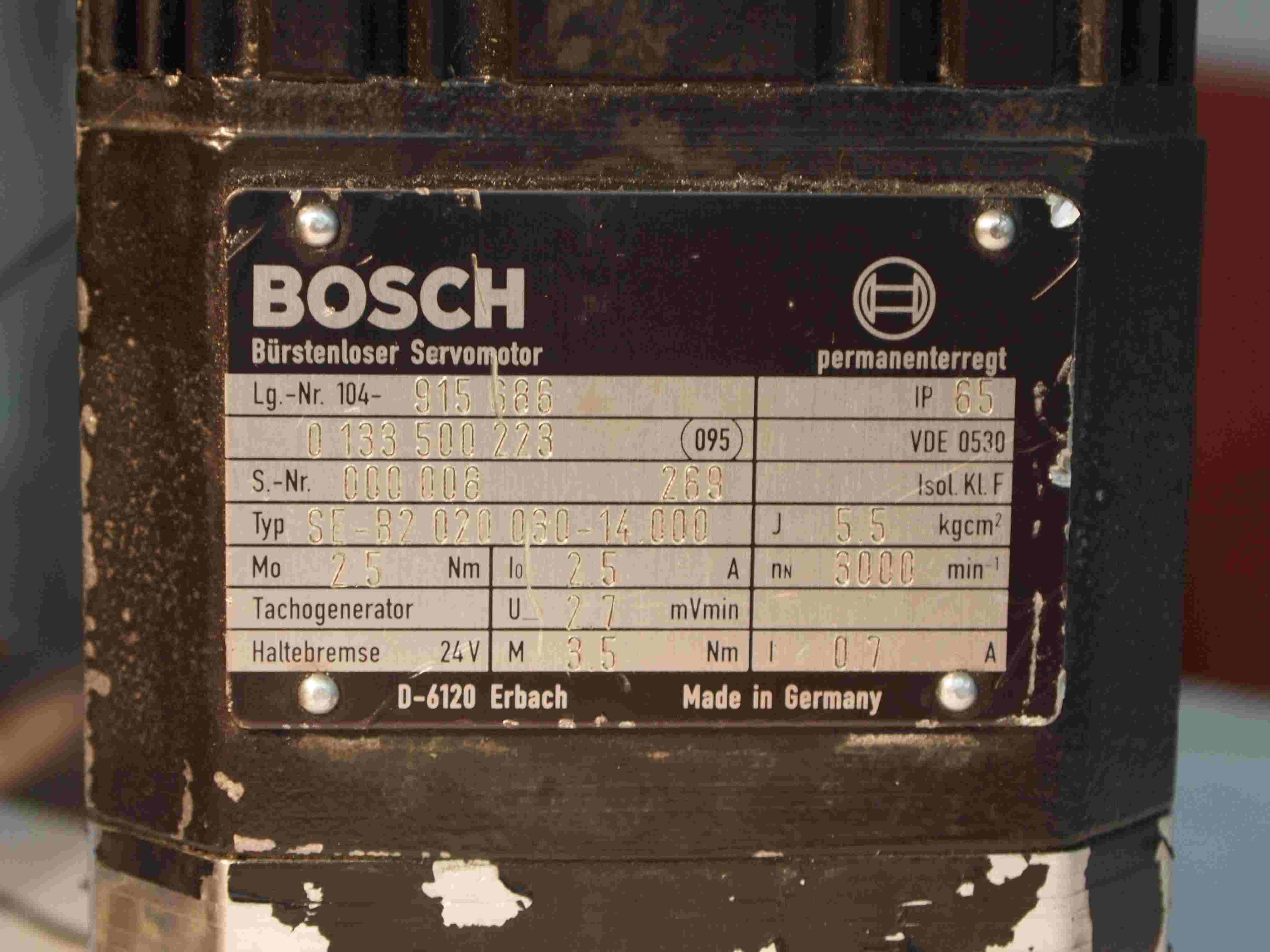

štítek serva
štítek serva

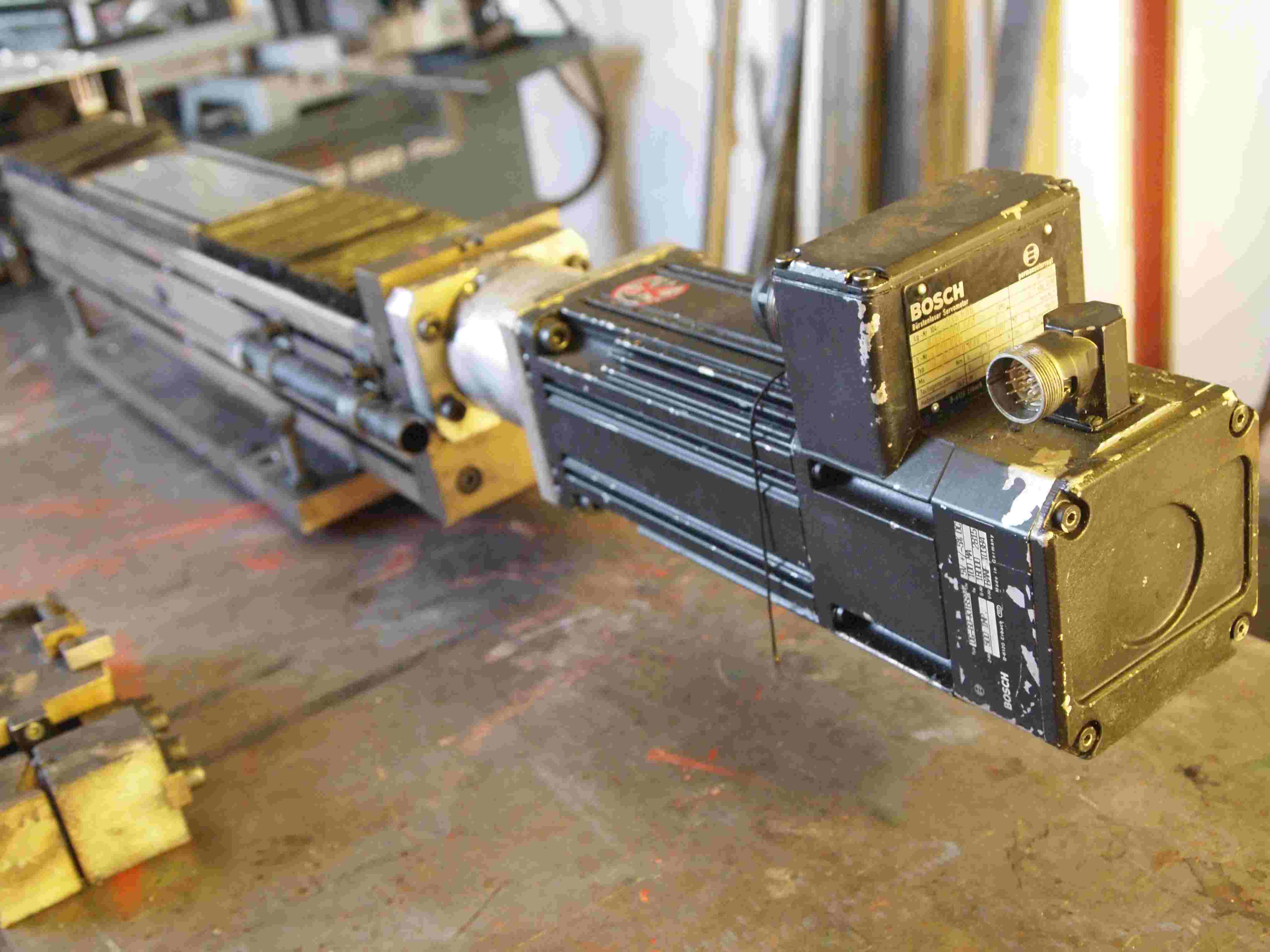

Původní sestava lineár s kul. šroubem

V prvom rade treba k tomu nejaky driver, ktory umozni nastavenie parametrov.
Vyzera,ze ten motor ma tachodynamo, co na polohovanie nie je dobre, bude tam treba este enkoder alebo resolver podla drivera. (mozno nakoniec sa tam najde)
Takisto bude treba zistit pocet polov, prudovu a napatovu konstantu (aspon orientacne), prudova je tusim pocet A/Nm, napatova je indukovane napatie pri 1000 otackach (V/1000rpm).
Potom este na mojich driveroch sa zadava moment zotrvacnosti rotora, indukcnost vinutia a viacero kompenzacnych parametrov.
