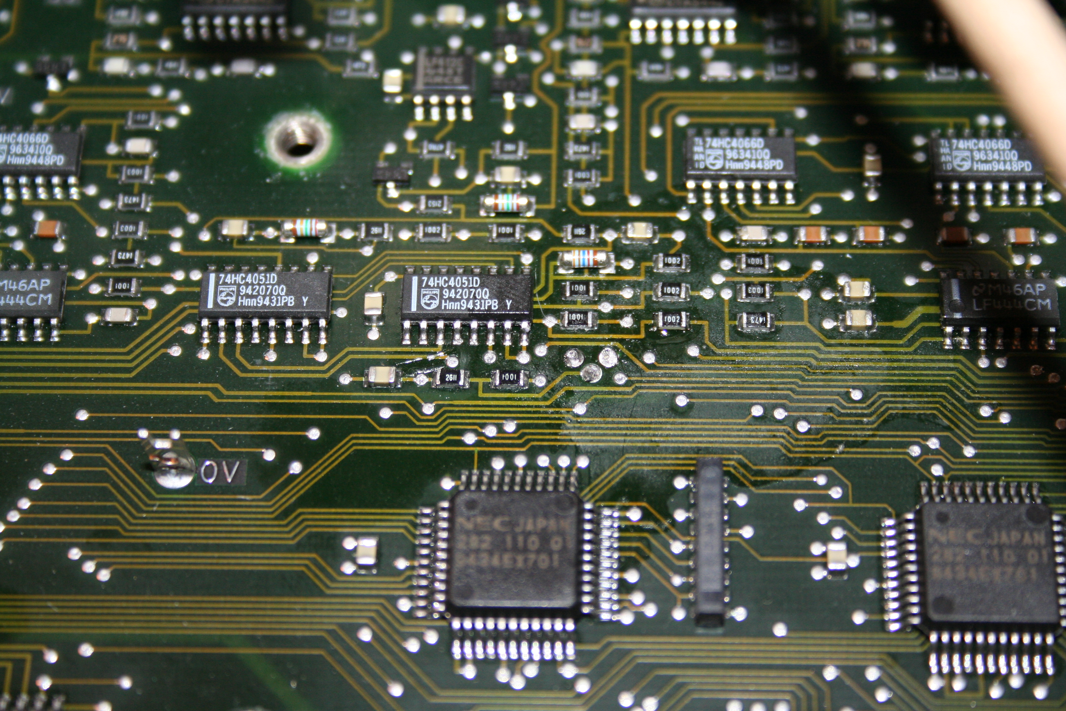

Tak jsem konečně pustil mašinu a hned po zapnutí mi systém hlásí že je překročena teplota řídícího systému a dál to nejede, netušíte někdo jde je čidlo teploty v řídícím systému abych na to mrknul? Zkoušel jsem oslovit přímo heidena ale bez reakce.

Tak mi odpověděli z Heidenheinu v čr ( docela čumím že se na to nevybodli ). Pravděpodobně je chyba v nějakém čidle teploty které je někde ve stroje ( zatím jsem nenašel a ani v dokumentaci jsem nenašel že by tam bylo). Tak ted hledám jak je zapojení konektorů z TNC kam by to mohlo být asi zapojené. Takže by to neměla být chaba TNC ale vyhazuje to PLCčko které v TNCčku je ,, asi.

Tak nakonec opraveno a mašina jede, už jenom naházet kabely a kryty zpět.

A co tomu teda bylo? Neuděláš pár fotek, když už to máš rozebraný? Ď, T.

Noo, něco nafotit můžu ono toho zas tak moc vyndaného nebylo :D .
Systém hlásil přehřátí stroje, naštěstí jsem v dokumentaci našel kam jsou tyhle vstupy připojené a zjistil jaký je vadný ( byl rozepnutí).
Začal jsem kontrolovat kabely ( bylo to čidlo teploty motorů a oba jsou zapojeny do série) a došel k prvnímu motoru , ten byl ok. K druhému jsem se nedostal a tak jsem hledal jak to tam vš vlastně pořádně vede, no a objevil vypojenou jednu zem k ochrané diodě která je přes stykač. Pravděpodobně při odpojovnání přívodu se šikulům, který stroj stěhovali povedlo vytáhnout kabel ze svorkovnice.
Po puštění se nic nezměnilo , tak jsem to zkusil víckrát a už to jede, takže je otázka zda to bylo jen tím nebo ne, každopádně stroj jsem kupoval s tím že občas hází nějakou chybu ( pravděpodobně zasrané pravítko) , tak uvidím. Ted musím sehnat nějaké upínky, upínače, svěrák, nástroje a ostatní drobnosti...

Tak jsem to neopravil, dnes jsem zase pustil mašinu a opět přehřátí systému, ale po kontrole vstupu do plc jsou všechny 3 vstupy ok, tak nevím. Jediné co je divné tak ledka u spínaného zdroje , který napájí plc, po vypnutí hlavního napajení ihned zhasne. Už mě to neba...

ta po opětovné kontrole všech kablů , vstupů a ostatních blbostí jsem zkusil jestli ta chyba doopravdy neznamená že se přehřívá přímo systém. Usoudil sjem že mašina jela když bylo venku docela horko a tak spíš než že by se přehřívala tak je jí zima, po cca 20 sec horkovzdušky na systémovou desku mrcha naběhla. No tak uvidíme .
