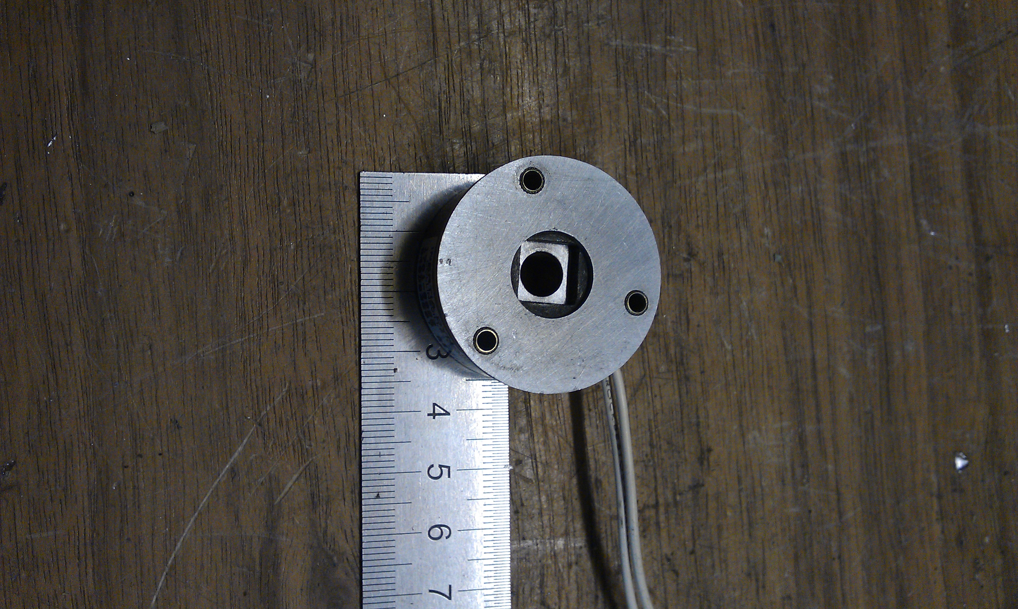

Je to malinkata brzda, prumer 5cm, vyska cca 1,5cm , prumer na hridelku 3mm.

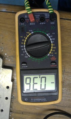

Na štítku je jenom napeti 12V, proud tam nepisou.. Zapojil sem to na 12V trafo a šel neco soustružit. Po 15minutach sem si vzpomnel a bylo to fakt horky, tak sem pripojil ampermetr a teklo tam cca 0,33A.
Proto mi to pripada divny a zajimalo by me jak se chovaj jiny brzdy po pul hodine odbrzdeni.

jak to vubec vypada?
fupe
Příspěvky: 646
Registrován: 27. 5. 2008, 9:10
17. 7. 2012, 4:12

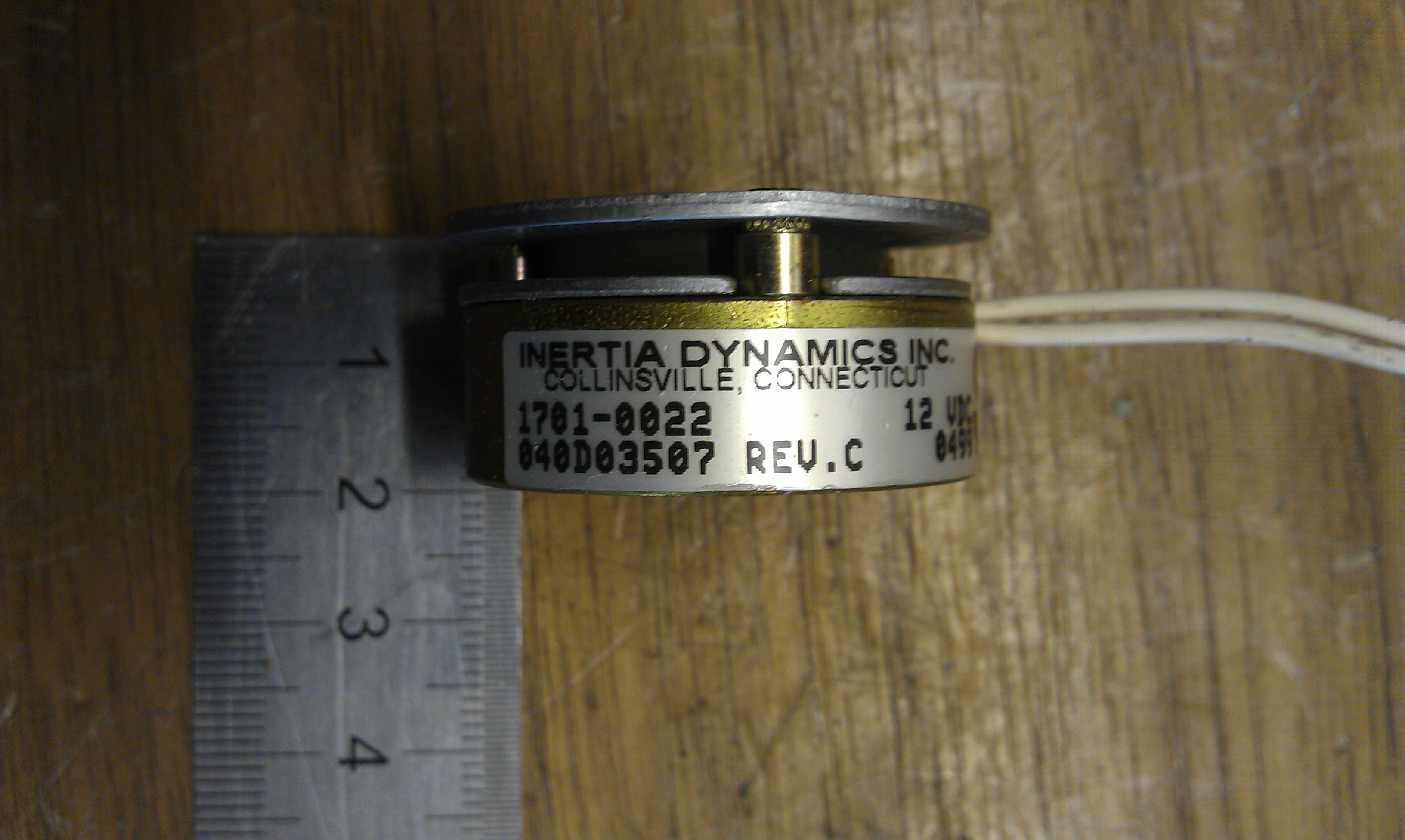

Vypada to takhle, nic slozityho. Nechapu proc to stoji tolik penez a to i pouzity na ebayi.
Martin
dira prevrtana na 6.35mm

Středěný to podle mě být nemusí. Ta brzda jenom zmáčkne mezi dva plechy kus neceho (neco jako fiber) vcem je ctvercova dira jako unasec. Vlastni civka a pritahovanej plech je středenej od vyroby.
