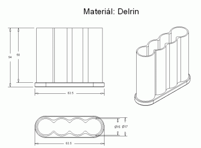

Pro začátek něco jednoduššího. Jak byste vyrobili tohle? K dispozici je blok Delrinu a CNC frézka, je potřeba 1 kus.
Přihoďte nějaké návrhy a možnosti, já pak napíšu jak to bylo ve skutečnosti vyrobeno.
(Omlouvám se za divné kótování, kreslil jsem to ve free verzi Alibre a tam pár drobností úmyslně nejde.)

Asi bych to nechal sjíždět po vrstevnicích.Přiklad :Z -1mm uvnitř a následně Z -1mm venek - důvod?:- aby se to nemohlo zbortit.Ono tohle je pěkná mrcha matroš.

Vše ostatní nahotovo a nechal bych vyšší základnu tak 20mm mezi oblouky mostky a ty bych odfrézoval postupně jako přeposlední operaci. A nakonec bych odfrézoval základnu na její rozměr a pokud jsou fí 15 průchozí tak bych vložil do těchto otvorů suvně plastové čepy.Bob.

Skutečný postup (čímž netvrdím že nejsprávnější) byl, že se to frézovalo po vrstvách, 5 mm zvenku, 5 mm zevnitř (fréza 8 mm - dlouhá, 8000 otáček, tříska 0.25 mm, 4000 mm/s). Udělat to celé zvenku a pak zevnitř nešlo, protože to i tak mělo malý průřez, plast byl málo tuhý, vibroval i při těch malých třískách a dělalo se na povrchu "moaré". Přídavek 10 mm z každé strany zajistil dostatečnou tuhost. Potom se to nasadilo na trn (negativní tvar té dutiny) a ojel se spodek a zadní frézou srazily hrany.

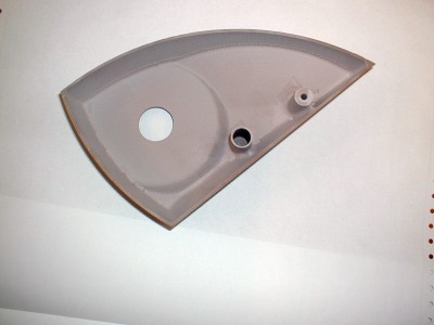

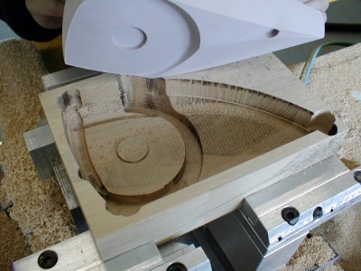

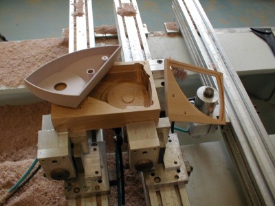

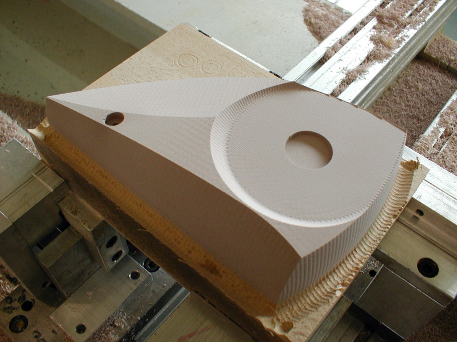

jiz jednou jsem obrabel skorepinu z umeleho dreva o tloustce steny 2,5 mm, postupoval jsem tak ze jsem nejdrive vyfrezoval vnejsi tvar, potom do dreva dutinu ktera tento tvar kopirovala a do ni jsem obrobek vlozil zakryl deskou , pres kterou jsem pak vyfrezoval tvar vnitrni, prikladam obrazky
dutina v pripravku
dutina v pripravku
vnejsi tvar
vnejsi tvar
vnitrni tvar
vnitrni tvar
rozlozeny pripravek
rozlozeny pripravek
skorepina
skorepina

model na modelove zarizeni pro jeden odlitek z duralu, melo to byt udajne neco jako je na motorce ne motoru ten kryt na prevodovce a spojce
