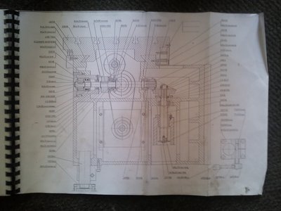

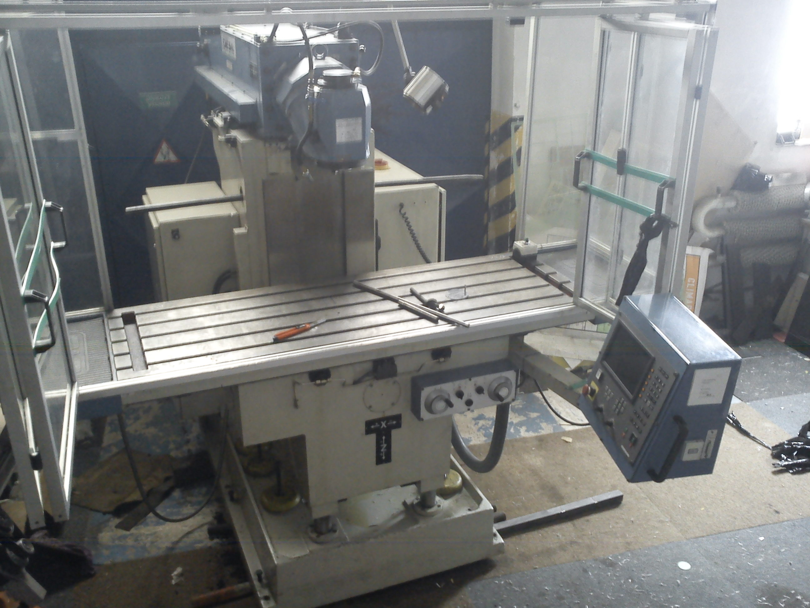

, už týden mi to leží. Když jsem zjistil že to má společný motor pro Z a X tak mě to trochu naprdlo. Ani jsem to nezkusil pustit a doposunout na své místo v dílně, tak snad to nějak pojede než to předělám.

Je v parádním stavu než jsem jí odvezl tak chodila jen občas házela nějakou chybku, obráběli na ní jen plasty. Před rokem měnili šroub na Zku ( faktura za šroub 3800Eur) Pracovní plocha 1100x700x500. Ono předělat to bude /nebude tak hrozné. To X ko má rotační matici tak by možná jen stačilo jí zablokovat a X kový motor dát na konec šroubu plus osadit ložiska. Bude to chtit i jiný systém, a pak je i na zvážení zda nevyměnit i motory Z a Y ale to bude navíc investice do které se mi nechce. Uvidím ale nějak to rozchodit musím

podle fotky je na tom Heidn, asi nějakej prastarej, bacha ty nejstarší měly jen pravoúhlé řízení, tzn. neuměly jet dvě osy najednou.
Tomu by nasvědčoval i ten společný motor.
Jinak já jsem si nechával dělat do Hermle nový šrouby v Kuřimi, stály okolo 25000,- CZK bez daně kus.
jo jo je tam heiden tnc 124, ten system chodi i ve 3 osach ale tady je nastaveny pro 1 motor na z a x a aby to nekdo pripadne nastavil v systemu ( az pridam motor) tak radeji system vymenim ,zatim uvazuju o emc ale to jejeste daleko

Je dost možný, že to interpoluje X,Y nebo se přepne na Z (2,5D). Ten třetí pohon by to chtělo.

Nebuď zklamanej. Jestli to umí 2,5D tak to zvládneš dělat ty věci, co jsi mě o nich psal. A produktivně.
Ta výměna šroubu na zetku vypovídá o tom, že je nejspíš poddimenzovaný. Mohl bys prodloužit životnost šroubu odlehčením konzole.
spíš bych řekl že jim odešlo mazání ne bo něco, ten šroub má normálně vyjetej závit ( dostal jsem původní který byl měněn) a byl jsem z toho dost překvapený, žádný předepjatý šroub nic. Ono je pravda že se to vymezí vlastní vahou
ale stejně....
Na to co potřebuju by to mělo stačit i v původní konfiguraci tak uvidím pokud to rozjedu a heiden bude chodit tak to zatím nechám minimálně do té doby než si to vyrobí samo na sebe díly na konverzi.
Motory jsou tam DC serva s resolverem na Y 8Nm a Z a Y 15Nm.

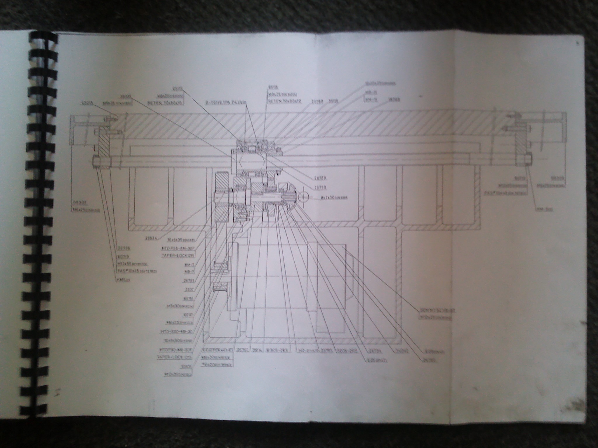

Lubosi, jak je reseny spolecny motor pro dve osy? To si nejak neumim predstavit. Jediny co me napada jsou dve spojky pro kazdou osu jedna, ale ty pises, ze by to melo zvladat i 3D. Muzu poprosit o vysvetleni.
Pises ze X ma rotacni matici, nebylo by lepsi nez davat na konec sroubu motor a resit loziska, pohanet to vlastnim motorem pres tu matici?

systém obecně heidenhain 124 umí 3D ale tady ( jak sjem ujistil) je upravený aby obsluhoval bud Z nebo X osu.
Jde o to že výrobce to nekoncipoval jako ncčko od počátku ale upravil svojí stávající mašinu která měla pravděpodobně strojní pojezdy.
Zkusím vyfotit řez stolem , ještě jsem to nezkoumal mám z toho rudo před očima jakej jsem idiot. Problém je že motor pro Z a X je ve stole a proto by se tam asi druhý motor který by poháněl jen X nevešel ( minimálně ne tak abych mohl nechat původní motor pro Z).

třetí motor pro X bych viděl velmi jednoduše
umístěný zvenku zezadu na stůl pomocí desky přišroubované z boku na stůl místo stávající desky, v nejhorším případě by trčel ven přes konec stolu
rotoval by šroub a ne matice
pohon šroubu řemenem
znamenalo by to vyrobit jen dvě desky s ložisky ( jednu z nich s držákem motoru) a dát je místo stávajících na L a P konec stolu, pravděpodobně bez obrábění stolu
to co tam je by pohánělo jen Z
měření polohy to má pravítky nebo rotačně na šroubu?
