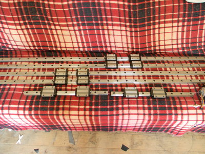

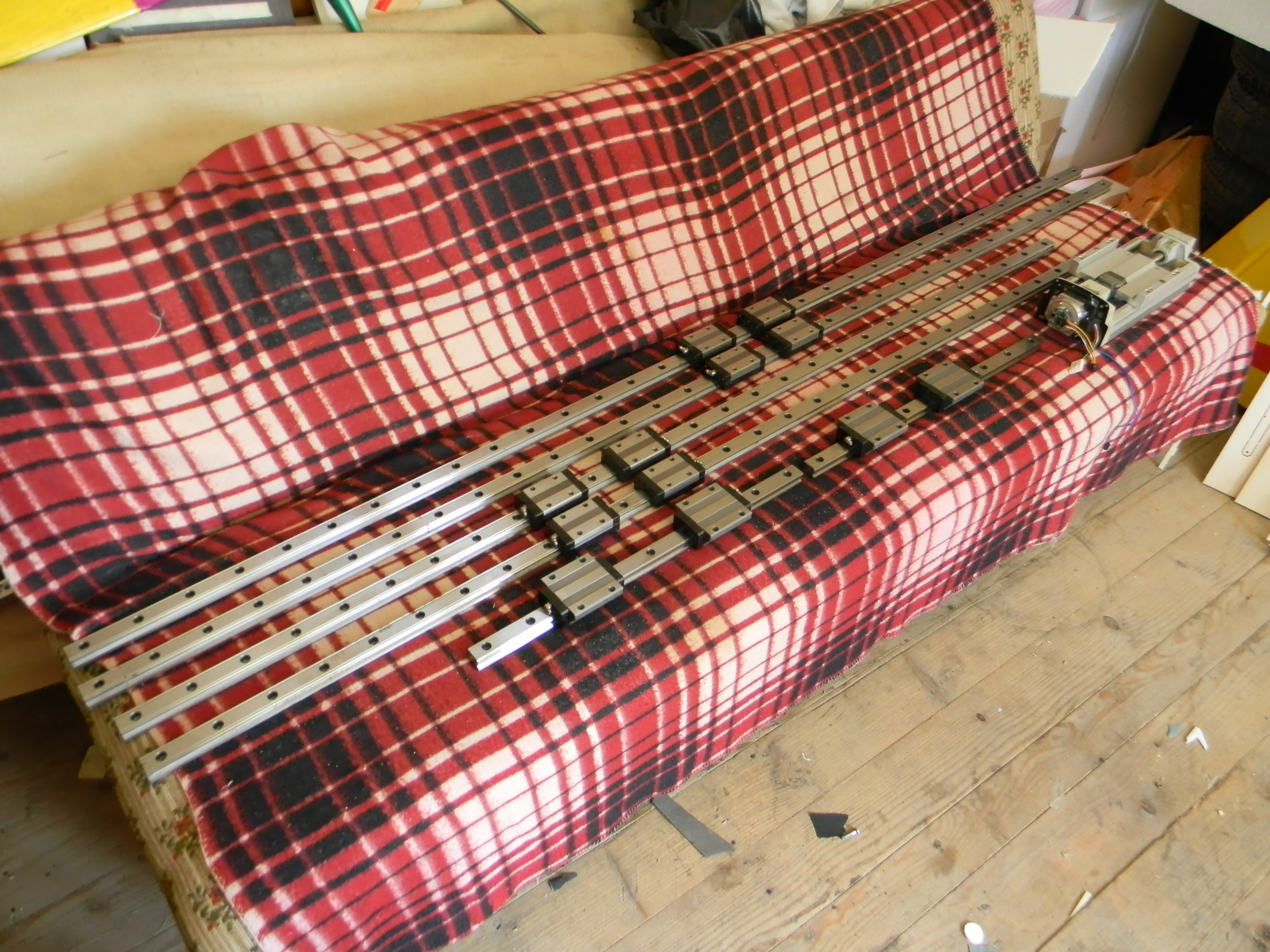

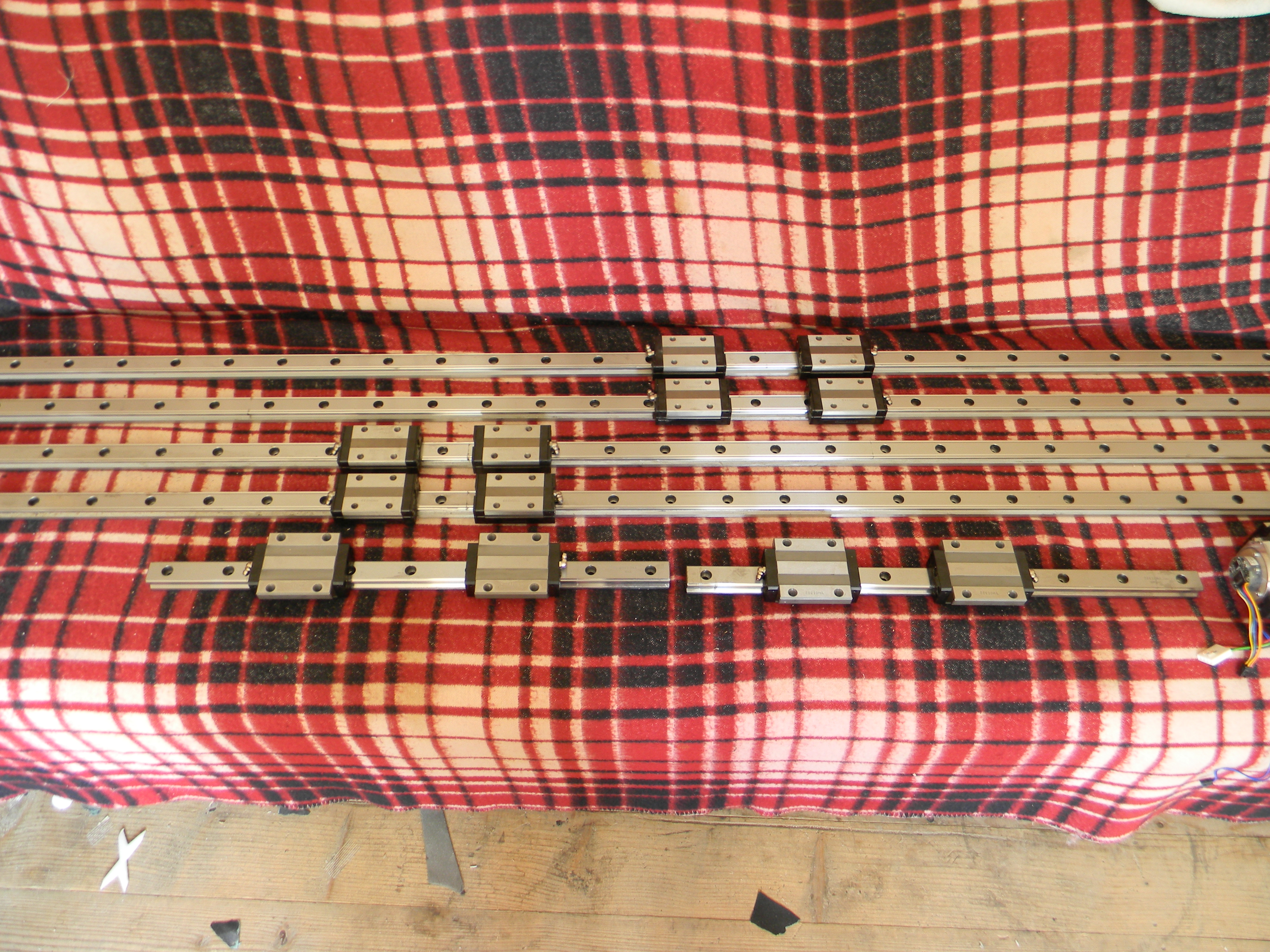

Tak dnes som si domov doniesol lineár sety THK 20mm 2x 2000mm 2x 1800mm 2x 550mm ,zajtra sa posnažím aj o nákres :roll: :!:

pajda
Příspěvky: 170
Registrován: 19. 3. 2010, 8:38
Bydliště: Hradec Králové
16. 8. 2012, 2:43
páni to bude kráva :mrgreen:
Patres.I
Příspěvky: 289
Registrován: 20. 1. 2012, 6:00
16. 8. 2012, 2:44
Trochu sa obávam velkosťí :evil: ale rezať s tak krásnych vedení ,hriech 8) ,možno os X zmenším na 1400mm ,uvidím :|
