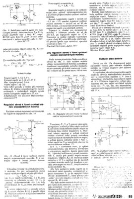

použij motorek od stěračů z nějakého auta, ten to bohatě utáhne, musí to být typ s perm. magnety na statoru
k tomu jakýkoli regulátor s tzv šířkovou (PWM) modulací, ten se dá udělat i s pár tranzistory
třeba takhle, chodí mi to už 25 let v COčku na posuvu drátu
tato regulace má výhodu že motor má sílu od velmi malé rychlosti, zvlášť když použiješ vyšší napájecí napětí než je jmenovité nap. motoru, klidně dvojnásobek

ten tranzistorovej co doporučuju má i zpětnou vazbu pro stabilizaci rychlosti otáčení, info o rychlosti bere z napětí generovaného na rotoru v okamžiku "mezery"
proto musí mít motorek s permanentním statorem, to jsou dneska skoro všechny
určitě existuje i něco modernějšího ale tohle chodí
