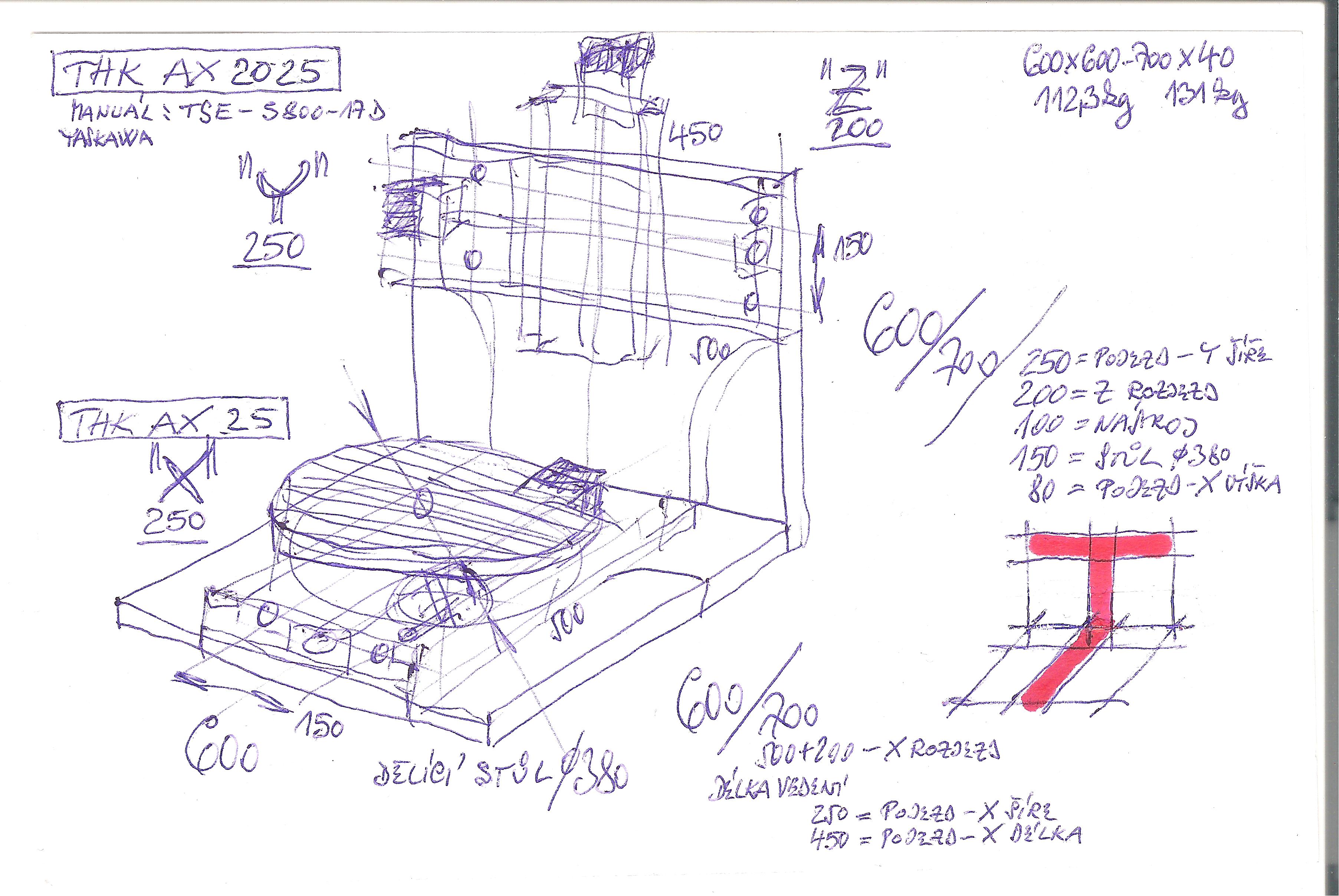

Ze druhé sestavy použiji jako osu „X“=250mm spodní delší díl na který s mezideskou přišroubuji otočný dělicí stůl .
Nyní se zamýšlím nad tím jak vytvořit ideální spojení sestavy YZpojezdů se sestavou Xpojezdu pomocí robustního „L“ profilu nahoře s příčkou . (označeno červeně)
Pouze pod deskami pojezdů XY . Rozměr pod „X“=250x700mm Rozměr pod „Y“=250x500mm a svislá část =250x450mm Y+svislá část je „T“ -z jednoho kusu ? nevím....
První nápad prostě sešroubovat kolmo k sobě dvě desky 600x600-700mm TL=40mm hromádkou šroubů M24 -neprošel @112-131kg jedna deska -to do mého Saxíka 1,5D nenaložím/nevyložím .
Posilovač momentu 1:10 s planetkou mám šrouby bych i dotáhla...
I když z celkového pohledu není hmotnost cca262kg zase tak moc...
Výpalky s výstužnými žebry jako na rysplotnách a tenké desky z obou stran kde bude potřeba ,M8 šrouby-více dílů ...
Šroubovanými spoji abych to ještě byla s dopomocí schopná sestavit 45kg se zdá být pro mne limitní na jeden díl....
Předimenzovat pevnostně ano -jen s tím že minimalizovat hmotnost ,ano je to oříšek...
Také prostor pro nástroj -jak velký-dlouhý stanovit ?
Je to můj první stroj a tak znova pročítám forum abych na něco nezapomenula...
CAD nemám a než se ho doučím.... pevnostní analýza by se mi velice hodila .
