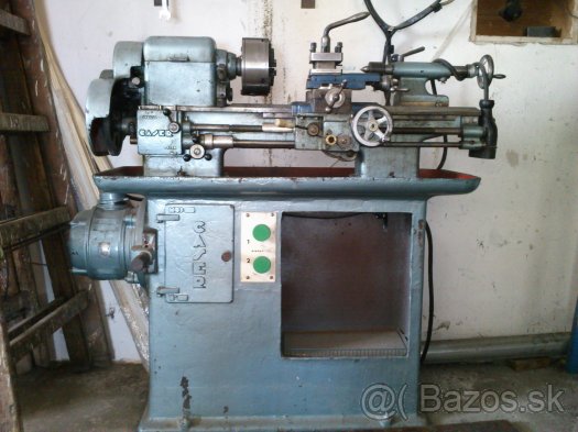

viem je to daleko, http://stroje.bazos.sk/inzerat/17901855 ... -Caser.php" onclick="window.open(this.href);return false; lepšie ako china čo mám ja, má aj vodiacu skrutku na závity aj vodiacu tyč na posuv, taký malý dospelák
Ano, na ten jsem také narazil a dle mého názoru vypadá velice zachovale a ta cenovka je opravdu příznivá, ale mám celkem obavy z té závady, mohla by to být skutečně jen nějaká prkotina na elektru, ale vzheledem k našemu rozpočtu a mé nezkušenosti v tomto oboru, si bohužel nemohu dovolit riskovat, pokud by to totiž byla nějaká vážnější závada a tím pádem i finančně náročnější oprava, tak by mě rodina umlátila..mirenc píše:tu je jeden , cena slusna , len ma vraj nejaku vadu, vyhadzuje mu istic.ale to neznamena ze to musi byt porucha sustruhu![]()
http://stroje.bazos.sk/inzerat/17606735 ... uh-S32.php" onclick="window.open(this.href);return false;
Kdysi otec uvažoval i o koupi nějakého číňana z druhé ruky, bylo by to fajn na transport a manipulaci, cenovka do cca 20t., ale toto za nedlouho zavrhnul, poté byl něco takového omrknout, nízká váha, která se negativně podepsalala na tuhosti a také malý výkon, když se na něm pokoušel upíchnout (snad jsem použil správný termín) kulatinu o průměru cca 5cm, tak to prý byl velký problém, netuším, co to bylo přesně za stroj, možná už jsou na tom v dnešní době čínani lépe, tak abych jim nekřivdil.z.j píše:Pred podobnou otázkou som stál aj ja.Tak sa s vami podelím o môj názor. Sústruhy československej výroby určite áno, kvalitné, výkonné, ... Lenže čo je ich prednosťou (priemyselné, silné, tuhé) môže byť pre domácu dieľničku nevýhodou (4 - 6 kW motor, 1.4 - 2 t).............
